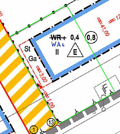

Gibt es eigentlich einen Grund, warum die Garage im Westen steht und es auf dieser Seite gar kein Fenster gibt?
Ja. Habe nur Zufahrtsmöglichkeiten von Westen oder Süden. Wobei auch die Zufahrt über Westen noch genehmigt werden müsste. Straßenamt und Bauamt sehen vorab aber keine Probleme über Freistellungsantrag. Garage im Osten auf die Grenze zum Nachbarn würde auch klappen, raubt aber durch die lange Einfahrt ordentlich Gartenfläche.
Grundstücksplan mit Gebäudeumriss in blauer Kontur, grüne Linien, rote Grenzlinien
Das Thema Fenster ist mehr oder minder Zufall gewesen und der Raumanordnung geschuldet. Finde es optisch auch nicht optimal aber kann auf der Hausseite beim aktuellen Grundriss einfach kein Fenster gebrauchen. Hast Du einen Vorschlag?

EDIT: Hier die Ergänzung des Fragebogens. Könnte ein Mod. diesen mit in den #1 kopieren?
Größe des Grundstücks: ca 400qm (24x17m)
Hang: nein, sehr eben, da ehemaliger Sportplatz
Grundflächenzahl: 0,4
Geschossflächenzahl: 0,8
Baufenster, Baulinie und -grenze: Baufenster 10x12m, Abstände vom Rand nördlich 3m, östlich 3m, westlich 4m, südlich ca. 9m
Randbebauung für Garage Ostseite möglich. Westseite 1m Abstand notwendig
Anzahl Stellplatz: 2 (Garage + Stellplatz)
Geschossigkeit: II-Vollgeschosse
keine weiteren relevanten Vorgaben

RomeoZwo
11.01.21 13:41
flitzpiepe schrieb:
[ATTACH alt="2021-01-11 08_43_37-BauverfahrensplaeneDownload.pdf - Adobe Acrobat Reader DC.png"]55976[/ATTACH]
Ähmm, die "Westseite" ist West-Süd-West, die wichtigste Sonnenseite für den Nachmittag. Willst du die wirklich nicht nutzen?
Die Ost-Nord-Ost Seite ist doch prädestiniert für die Garage!
