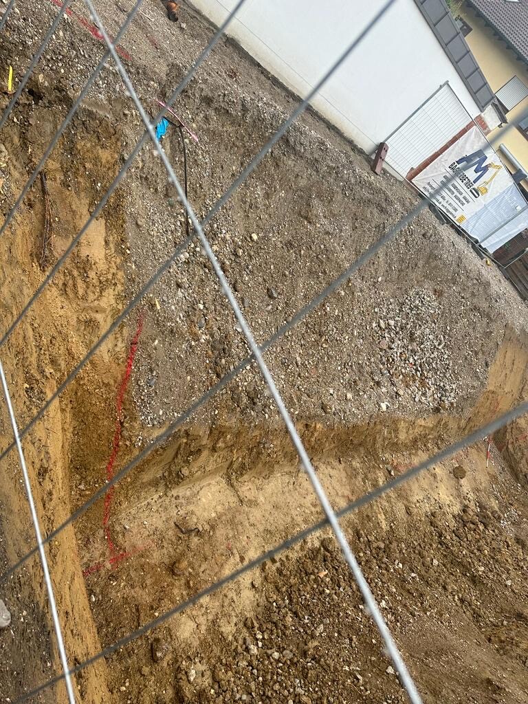

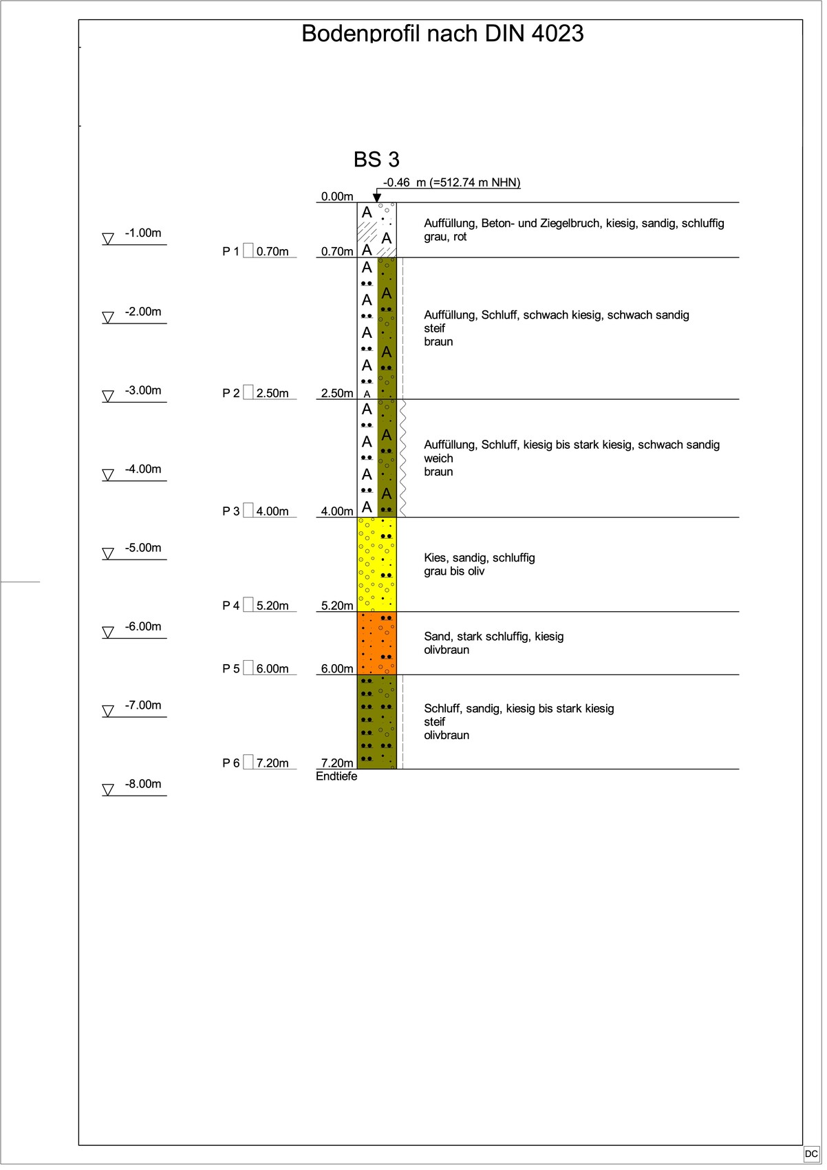

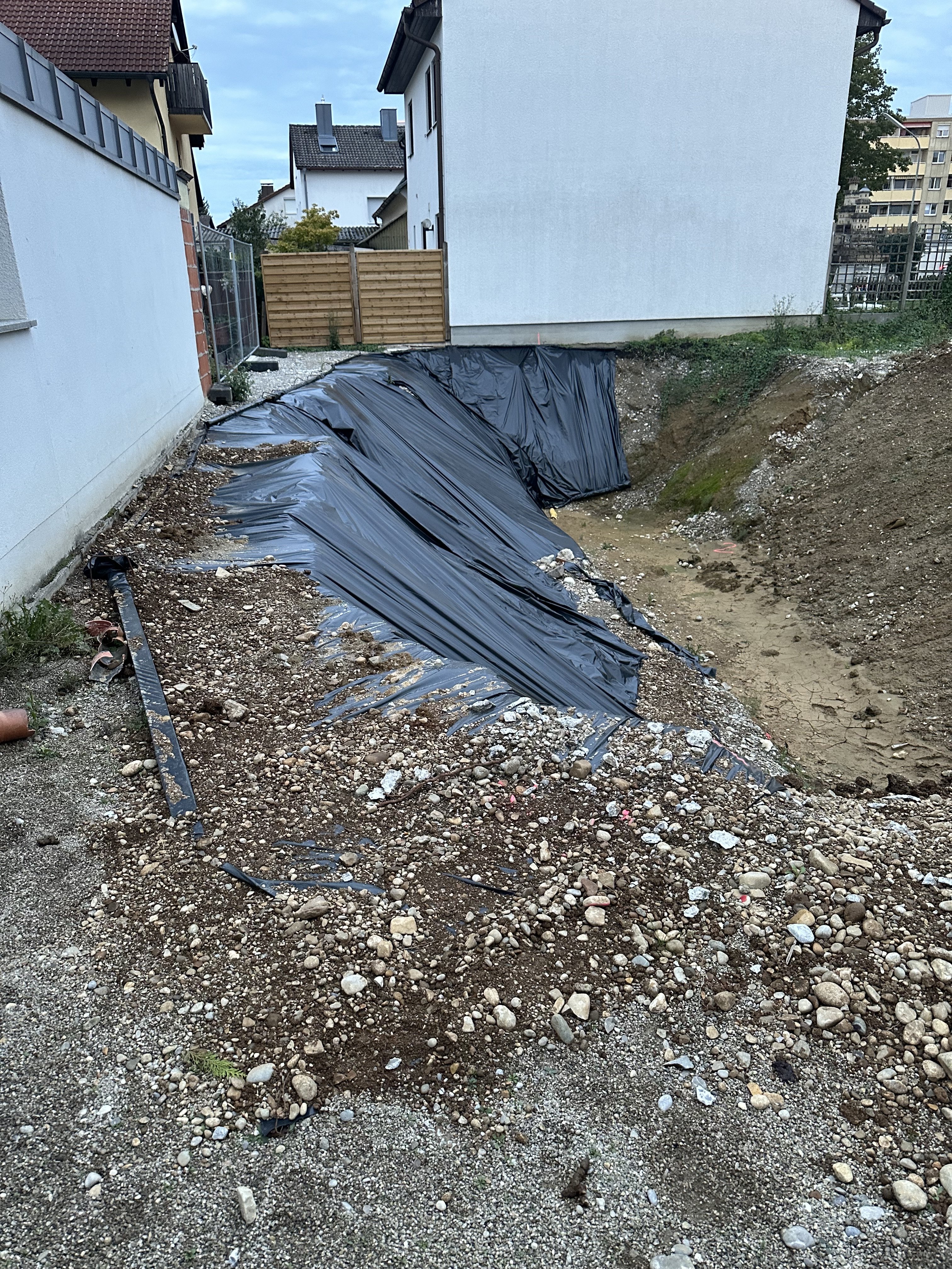

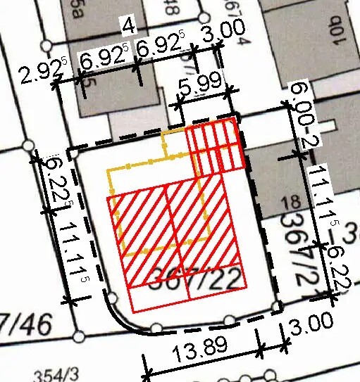

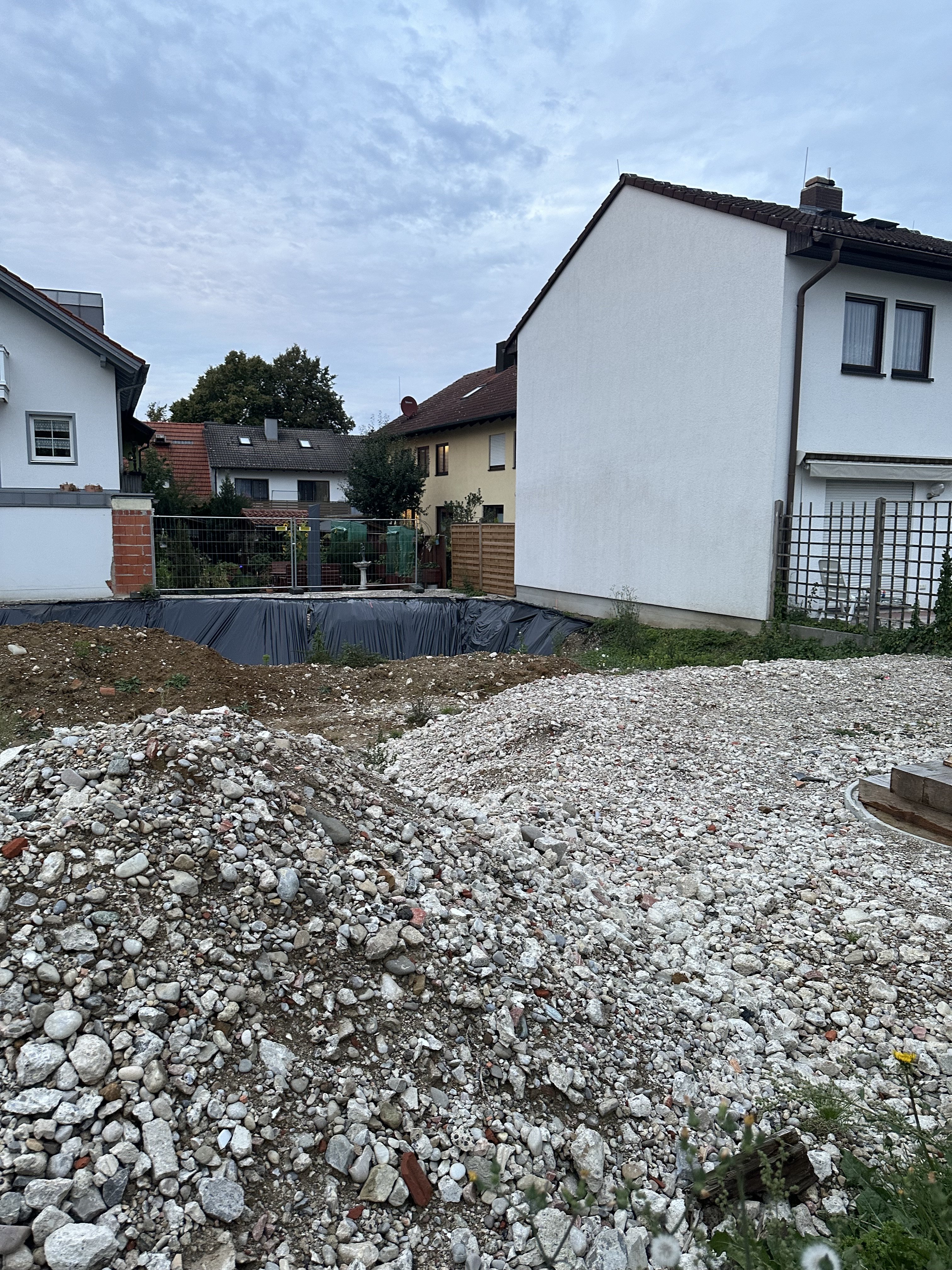

hanghaus202321.09.23 13:19Bild 1 Die Böschung untern auf 90 Grad zu ändern ist fatal.
Das 2. Bild sieht schon recht grenzwertig aus. Die Böschung geht bis ans Nachbarhaus. Die Baugrube so dauerhaft stehen zu lassen ist grob fahrlässig.
Bild 3 sagt einem nix.
Aussagefähige Bilder und Pläne sind recht hilfreich.

Das ist nichts Besonderes. Zeig uns doch mal einen Plan der Baugrube im Grundstück.

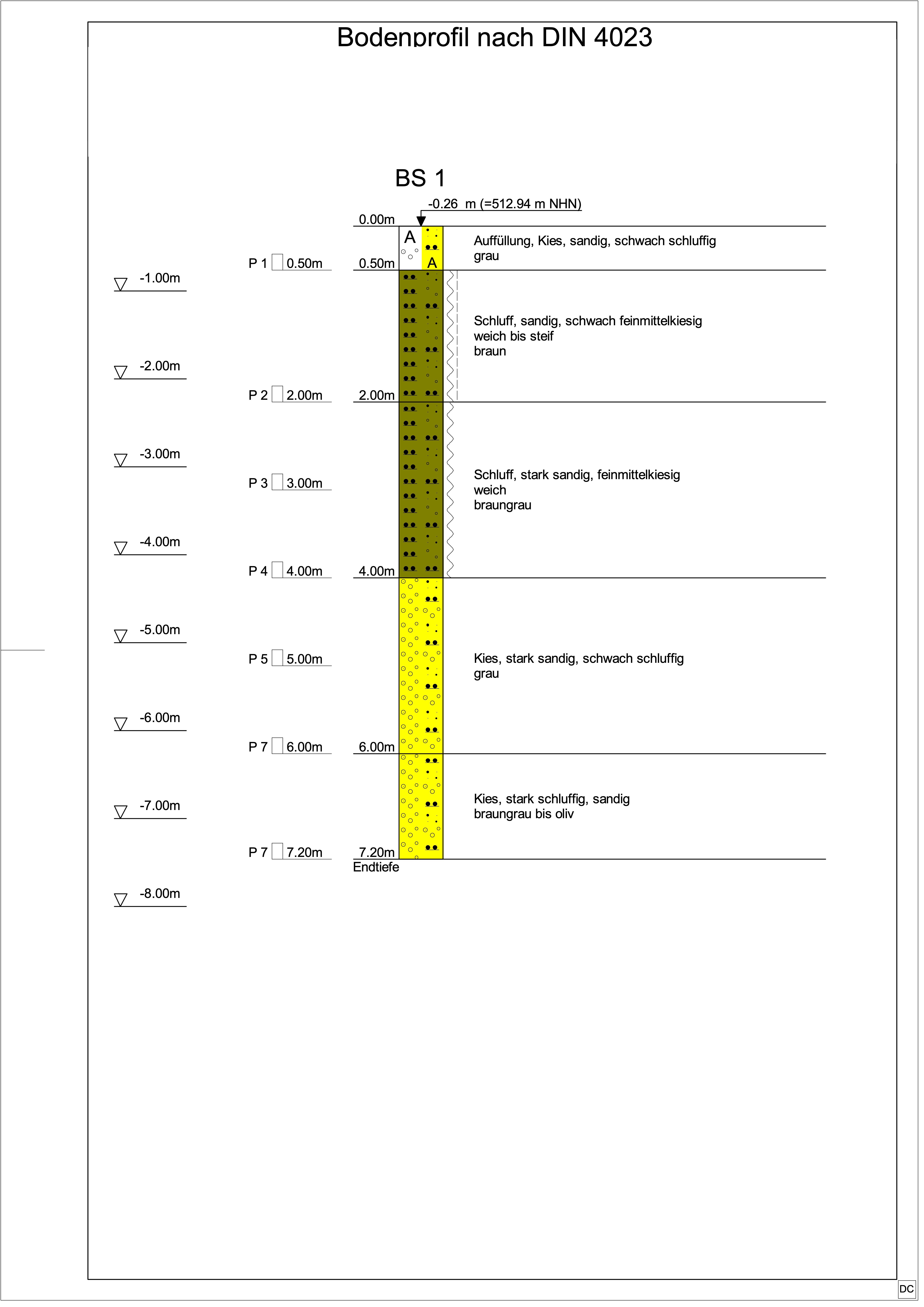

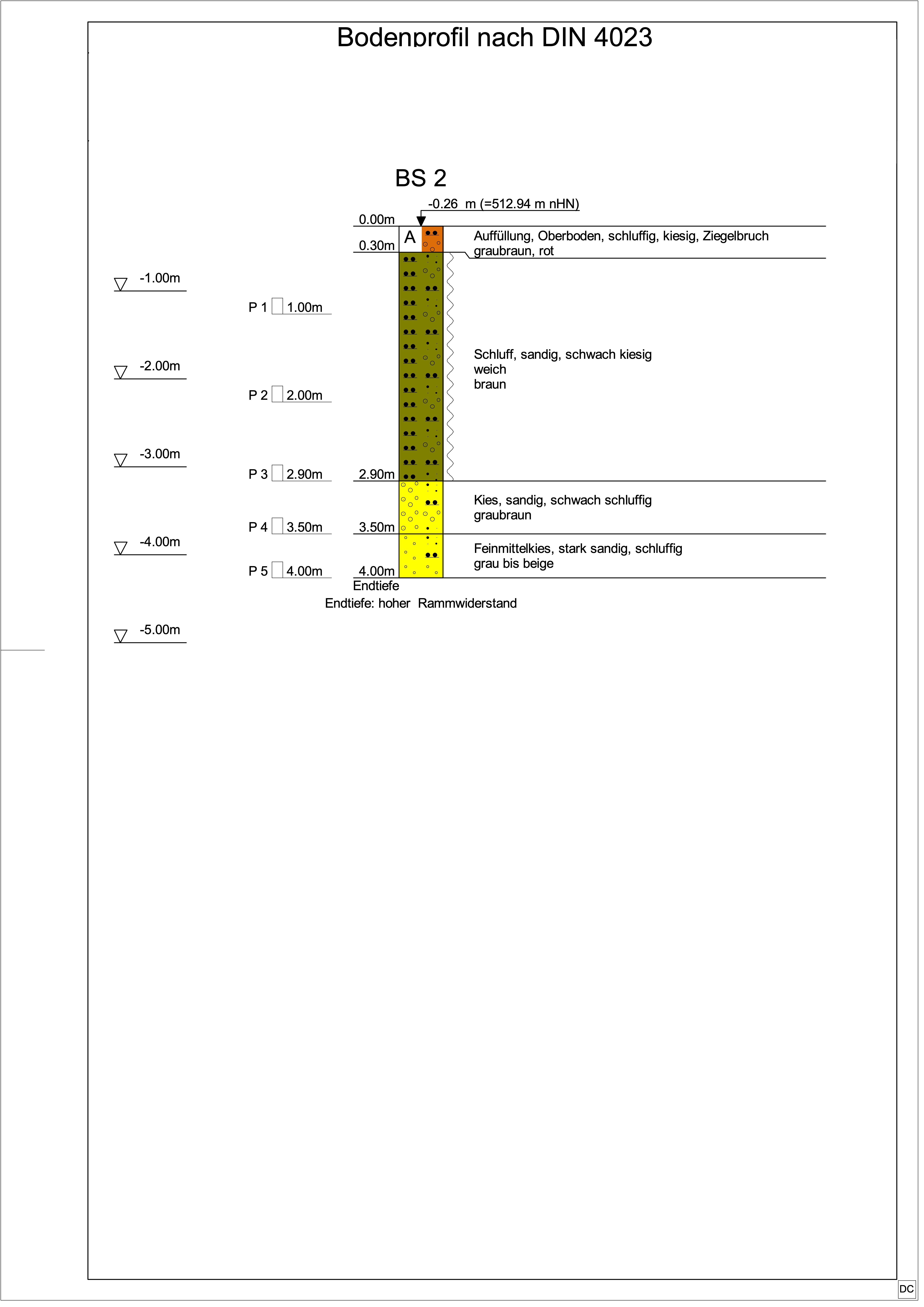

Bayernbors26.09.23 16:32Vielen Dank für das Feedback. Ich war auf einer Auslandsreise. Die Fotos, die ich geschickt habe, waren ein bisschen alt, also habe ich jetzt neue gemacht. Der GU hat bisher eine Seite der Baugrube abgedeckt, ich bin nicht sicher, ob das wirklich nützlich ist.
Ich hänge hier die neuen Fotos und Teile des Berichts an, da ich hier keine PDF-Datei anhängen kann.
Der nördliche Nachbar war der besorgte, und ich denke, das liegt daran, dass er eine Garage an der Grenze hat.
Die Gemeinde hat auch die Straßen ( voll oder teilweise) gesperrt, weil die Stabilität der Straße nicht mehr gewährleistet ist (das ist zumindest ihr Standpunkt).
