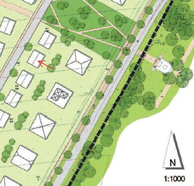

wir planen gerade ein Zweifamilienhaus mit jeweils einer Wohnung im EG und einer
Wohnung im DG.
Was haltet ihr von unserem Entwurf?
Wir hatten folgende Gedanken:
- rechteckiges Haus mit Satteldach und 2 Vollgeschossen
- Grundstück nur 20 breit, Doppelgarage muss daneben passen (ca. 6 x 7 m)
- Haus 9,5 m x 13 m
- Hauswirtschaftsraum nach vorn geplant zur Straße hin, somit kurze Leitungen
- Eingang vorne bzw nicht weit weg von der Garage, hier später evtl. mal Überdachung
- Doppelgarage (Fertig, nicht massiv) auf der Grundstücksgrenze, somit 1,50 m Gang zwischen Haus und Garage
- kein Keller aus Kostengründen
Den Grundriss vom EG muss ich nachträglich noch reinstellen.
Macht unsere Planung Sinn?

fortuneflake schrieb:
Zur Lage:
Vor dem Haus ist eine Straße (wird neu gebaut).
Von der Straße 3 m nicht bebaubar und dann beginnt die Baugrenze von 15 m nach hinten.
Straße liegt dann im Osten?
Baugrenze bitte noch mal mit § 6 Abs. 5 ThüBauO prüfen, demnach (H ist die Wandhöhe nach Abs. 4):
(5) Die Tiefe der Abstandsflächen beträgt 0,4 H, mindestens 3 m
Da könnten dann auch mehr als die 3 m bei rauskommen...
F
fortuneflake
10.08.17 10:04
Vor den Außenwänden von Wohngebäuden der Gebäudeklassen 1 und 2 mit nicht mehr als drei oberirdischen Geschossen genügt als Tiefe der Abstandsfläche 3 m.
Es gelten doch nur die 3 m oder nicht?
3 m von der Straße weg sind im Bebauungsplan vorgegeben.
Und dann haben wir 15 m zum bebauen.
Haus haben wir 10 x 13,5 gedacht.
Garage 6 m breit, bleibt 1 m zwischen dem Haus und Garage übrig.
Vor dem Haus Platz für Stellplätze (4,5 m ) und dann kommt das Haus mit 13,5. 1,5 m + 13,5 m passt in die Baugrenze von 15 m.
das war so unsere Idee.
Es geht um das Grundstück mit dem Pfeil.

Ich sehe das Problem, dass ihr oben für 4 Personen einen höheren Raumbedarf habt als unten.
Unten ist für 2 Personen. Die brauchen weniger Raum, dafür aber eventuell schon altersgerecht, wenn nicht sogar barrierefrei.
Dass ein Technikraum von beiden Parteien aus zu begehen ist, ist nicht ungewöhnlich. Dann aber braucht es oben ein Abstellraum.
Wie sieht es mit einem Balkon aus? Die Familie oben möchte wohl auch mal Frischluft schnuppern?
Ich würde einfach mal ein Raumprogramm erstellen: welche Räume werden in welcher Größe ungefähr benötigt?
Ist das Grundstück geeignet für ein Zweifamilienhaus (BePlan)?
F
fortuneflake
10.08.17 17:11
Ja genau das EG sollte möglichst barrierefrei sein und unten wird weniger Platz gebraucht wie oben. Das ist das Dilemma.
Balkon und Abstellraum wäre schön. Aber zumindest der Balkon sprengt das Budget. Aber den kann man ja nachträglich immer noch mal machen.
Ansonsten kann man ja 2 Terrassen einrichten.
Raumprogramm entspricht ja meinem Entwurf. Und je mehr Fläche, desto mehr Kosten. Wir sind ja bescheiden :-)
Ja 2 Wohneinheiten sind erlaubt.
