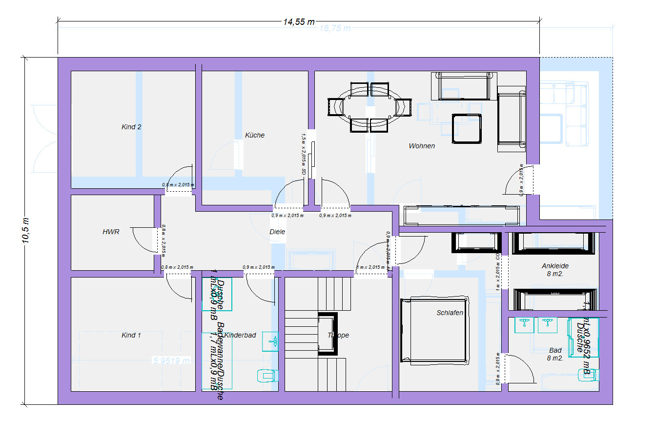

ᐅ Grundriss Zweifamilienhaus Wohnung EG und DG
Erstellt am: 09.08.17 07:39
F
fortuneflake
wir planen gerade ein Zweifamilienhaus mit jeweils einer Wohnung im EG und einer
Wohnung im DG.
Was haltet ihr von unserem Entwurf?
Wir hatten folgende Gedanken:
- rechteckiges Haus mit Satteldach und 2 Vollgeschossen
- Grundstück nur 20 breit, Doppelgarage muss daneben passen (ca. 6 x 7 m)
- Haus 9,5 m x 13 m
- Hauswirtschaftsraum nach vorn geplant zur Straße hin, somit kurze Leitungen
- Eingang vorne bzw nicht weit weg von der Garage, hier später evtl. mal Überdachung
- Doppelgarage (Fertig, nicht massiv) auf der Grundstücksgrenze, somit 1,50 m Gang zwischen Haus und Garage
- kein Keller aus Kostengründen
Den Grundriss vom EG muss ich nachträglich noch reinstellen.
Macht unsere Planung Sinn?

Wenn du statt der PDFs mal JPEGs einstellen würdest, würden sich vermutlich auch mehr Leute beteiligen 😉
10.08.17 19:31
... und sinnvollerweise den Zeichnungen ein paar mehr Maße gönnen, damit man die Raumproportionen ohne ausmessen und ins Verhältnis setzen schneller abschätzen kann.

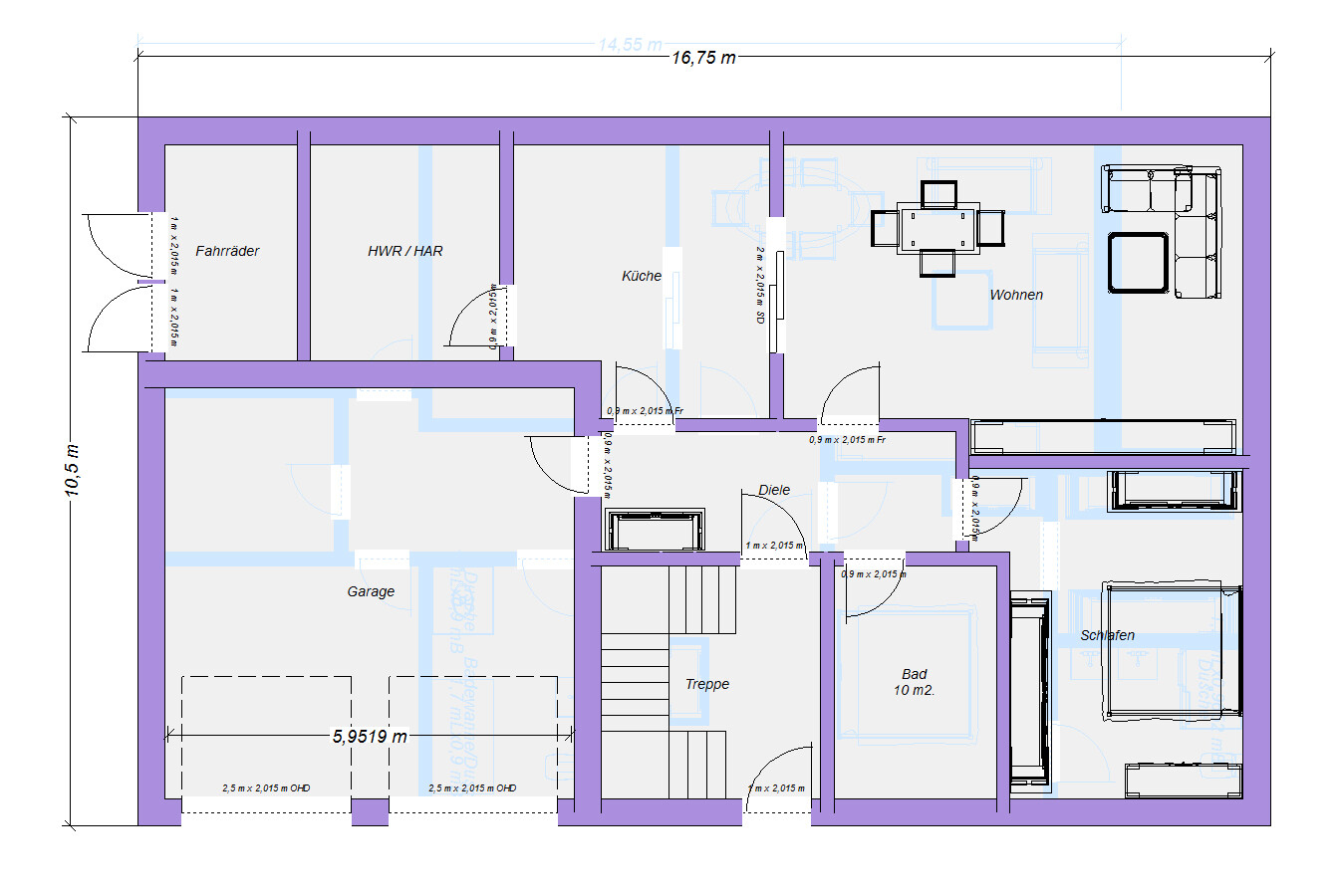

kaho67410.08.17 23:01
fortuneflake schrieb:
Ja genau das EG sollte möglichst barrierefrei sein und unten wird weniger Platz gebraucht wie oben. Das ist das Dilemma.
Das wäre für mich ein Grund, darüber nachzudenken, die Garage ans Haus anzugliedern und oben zu überbauen. Das könnte das Problem lösen. Eine schalldichte Decke würde ich wegen Kinderhüpfburgen im OG sowieso empfehlen.
Anbei mal eine Skizze, wie sowas aussehen könnte. Bislang habe ich es allerdings nicht geschafft, im EG ein Gäste-WC unterzubringen. Gäste müssen das Bad mit nutzen. 😀
Ok, im OG schlägt die Tür vor die Schlafzimmertür. So ein paar Schönheitsfehler sind noch drin.
Die große Frage ist das Geld. Wer zahlt hier was? 🙂
