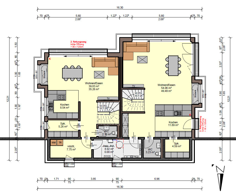

Hallo zusammen.
Meine Freundin und ich planen ein Haus zu bauen, konkret geht es darum ein 2 Familienhaus mit Wohnungen nebeneinander zu bauen. Wir würden die größere Wohnung beziehen, die zukünftigen Schwiegereltern die kleinere. Ein Besuch bei einer Hausbaufirma ergab ein ersten Entwurf. Dieser ist wie das Grundstücks angehangen.
Ich beziehe mich hauptsächlich auf die größere Wohnung.
Ich bin gespannt was eure Meinungen sind.
Grüße

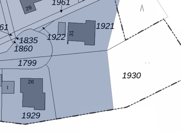

Größe des Grundstücks: 2218qm davon ca. 860qm im Bebauungsplan, Rest Außenbereich Baufenster siehe Bebauungsplan
Hang: ja von Nord nach Süd ca. 5m auf 30m

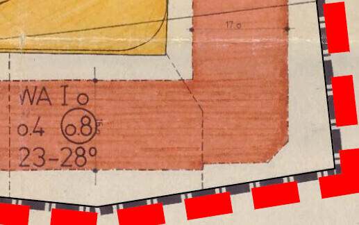

Grundflächenzahl: 0,4
Geschossflächenzahl. 0,8
Baufenster, Baulinie und -grenze: siehe Screenshot (Norden oben, Süden unten)
Randbebauung: ja Garage wegen dem abfallenden Hang ggf. Probleme mit Höhe
Anzahl Stellplatz: 4
Geschossigkeit: 1 , aufgrund der Hanglage ist eine Wohnkeller erlaubt (Ausschnitt Bebauungsplan: Es wird I-Vollgeschoss festgesetzt. Die Zahl des Vollgeschosses wird als Höchstmaß bestimmt. Aufgrund der anspruchsvollen topografischen Situation ist aber gemäß § 31 Abs. 1 Baugesetzbuch ausnahmsweise ein Vollgeschoss mehr zulässig, wenn durch Hanglage bedingt das Untergeschoss auf die Zahl der Vollgeschosse im Sinne der landesrechtlichen Vorschriften anzurechnen ist.)
Dachform: 23-28° Sattel, Walm, Ausrichtung offen

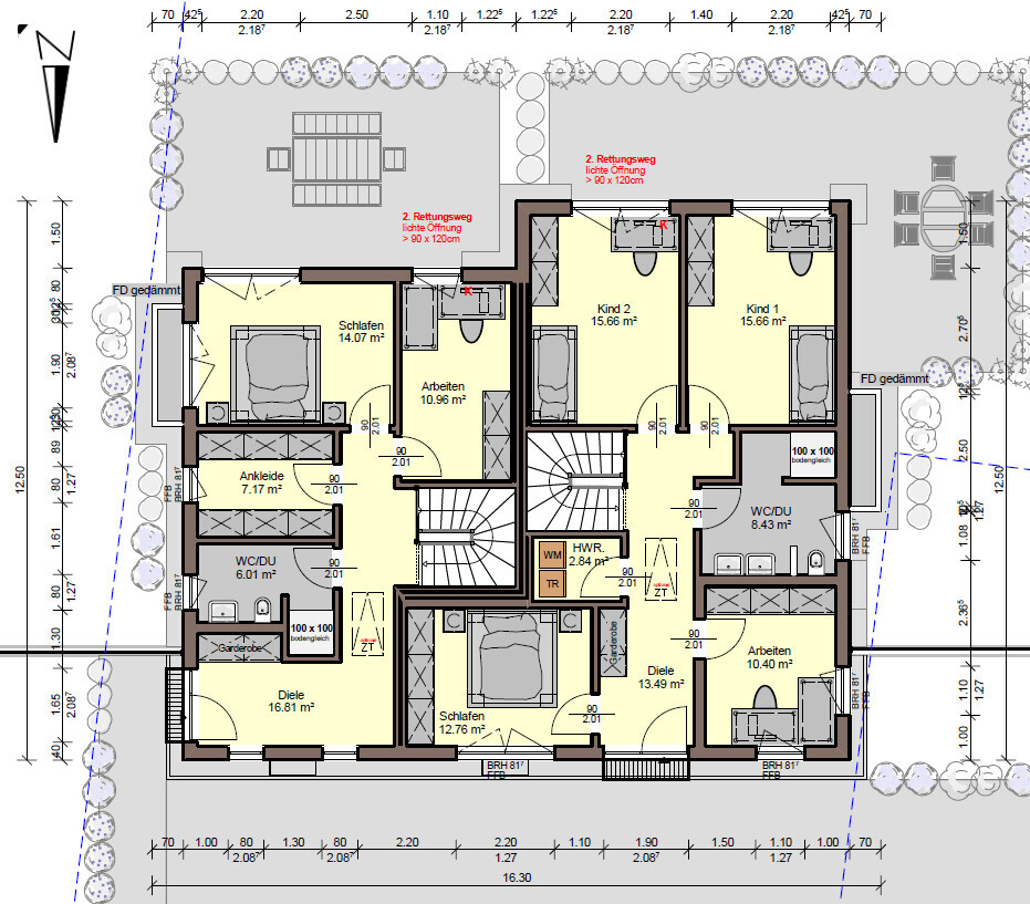

26.07.25 15:58
philipe schrieb:
Meine Idee ist es das Haus in Nord-Süd Richtung um ca. 1m zu kürzen.
grundsätzlich sollte man einen Hausentwurf verkleinern, wenn er zu groß ist.
philipe schrieb:
Grundsätzlich gefällt uns das schon sehr gut,
Um das sagen zu können, sollte man den Entwurf dazu nutzen, mal reale oder auch schon existierende Möbel maßstabsgetreu einzuzeichnen, um überhaupt die Mankos und Überhänge zu erkennen. Denn die Küche zb halte ich in ihrer Größe für einen Schildbürgerstreich, genauso wie den Zugang zum Abstellraum bzw. der Schleusenfunktion des ABs. Man sollte sich bewusst machen, ob man den Trend, eine Küche ohne Platz, statt dessen nur eine Speis, mitmachen will.
Ob man das Göste-WC dort überhaupt haben möchte, so wie es dort ist - ich mein, wer soll es denn nutzen? Diejenigen, die heimkommen, die gehen schneller nach oben. Die Gäste wollen sicherlich auch nicht so nah am Tisch. Und ob die wenigen Schlafgäste unbedingt präsent duschen müssen, ist auch eine Frage.
philipe schrieb:
Im EG rechts je ca. 0,5m im Home-Office und im Wohnzimmer an der Fernsehwand, links im Technikraum.
Dient das HO denn überhaupt noch für Gäste? Ich sehe hier eher das Potential im WZ.. wenn überhaupt. Denn die 9,23 sollten mal reell aufgeteilt werden, wie schon gesagt.
philipe schrieb:
Im OG rechts aufgeteilt auf Kind 2 und Eltern, links Hauswirtschaftsraum und Bad.
Auch hier sehe ich einen sehr großen Überhang im Schlafzimmer. Davon mal ab, kann man hier nicht einfach mal an den Rest ran, weil eine Verkürzung/Verkleinerung auch die Türen betrifft.
Bevor man also schlicht einkürzt, würde ich an Deiner Stelle einfach mal das, was da im Entwurf zu sehen ist, überprüfen.
philipe
26.07.25 17:15
Danke für die Anmerkungen.
Die Tür zur Speise/Abstellkammer würde ich glaube ich auch in den Flur verlegen.
Bei der Größe der Küche und dem Ort des WCs müssen wir mal überlegen. Auf die Dusche kann man wahrscheinlich verzichten.
Das Home-Office soll hauptsächlich als dieses dienen, jedoch ist die Überlegung dort ein Schlafsofa unterzubringen - aber auch das ist vielleicht nochmal zu überlegen.
Bei den Türen hast du recht das geht bei einer Bad-Kürzung nicht mehr auf.
