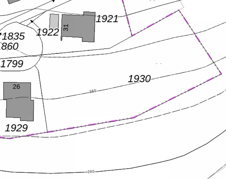

Hast Du denn wenigstens Bilder vom Grundstück, wo man das Gefälle sehen kann? Oder zeig mal die Topografie aus dem Geoportal. Da gibt es oft auch Höhenlinien.
philipe
08.05.25 18:26
Wir planen das nicht als Einliegerwohnung sondern als 2 Wohneinheiten, auch im Besitz.
Hier die Topografie, die Überlegung war den Aushub für den Bereich im Boden an der Terrasse aufzufüllen.

Vielen Dank. Wie gross ist der Höhenunterschied der Höhenlinien? Vermutlich 2,5m?

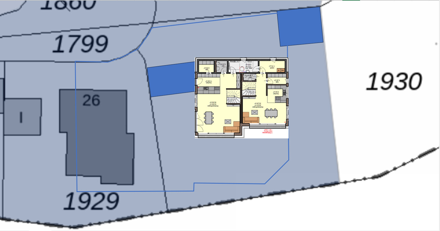

Hier mal mit eingezeichneten Baufeld.

Wenn Du da im W ein CP oder Garage haben willst, dann muss die SSM weiter in den Süden.
Ob die Garage im N ausserhalb vom Baufeld erlaubt ist?
Die 3 m hohen SM kosten richtig Geld.
Wie hat denn der Nachbar im W den Hang gemeistert?
Gibt es für die 9 m Höhe einen Bezugspunkt?

Die Platzierung der Garagen wird tricky, eine Doppelgarage für den Schwiegervater ist fast Pflicht. Mir riecht denke ich auch ein Carport. Hab die Garage mal so platziert, da nach oben hin im besten Fall ein Fahrweg auf Gartengrundstück frei bleiben soll. Liegt jetzt noch außerhalb des Bebauungsplan, muss man nochmal sehen.
D.h. das Grundstück liegt nur halb im Geltungsbereich des Bebauungsplanes, der Farbwechsel im Grundstück bedeutet die Grenze zum Außenbereich ? - dann sähe ich da selbst nur eine Ecke der Garage aussichtsarm.
