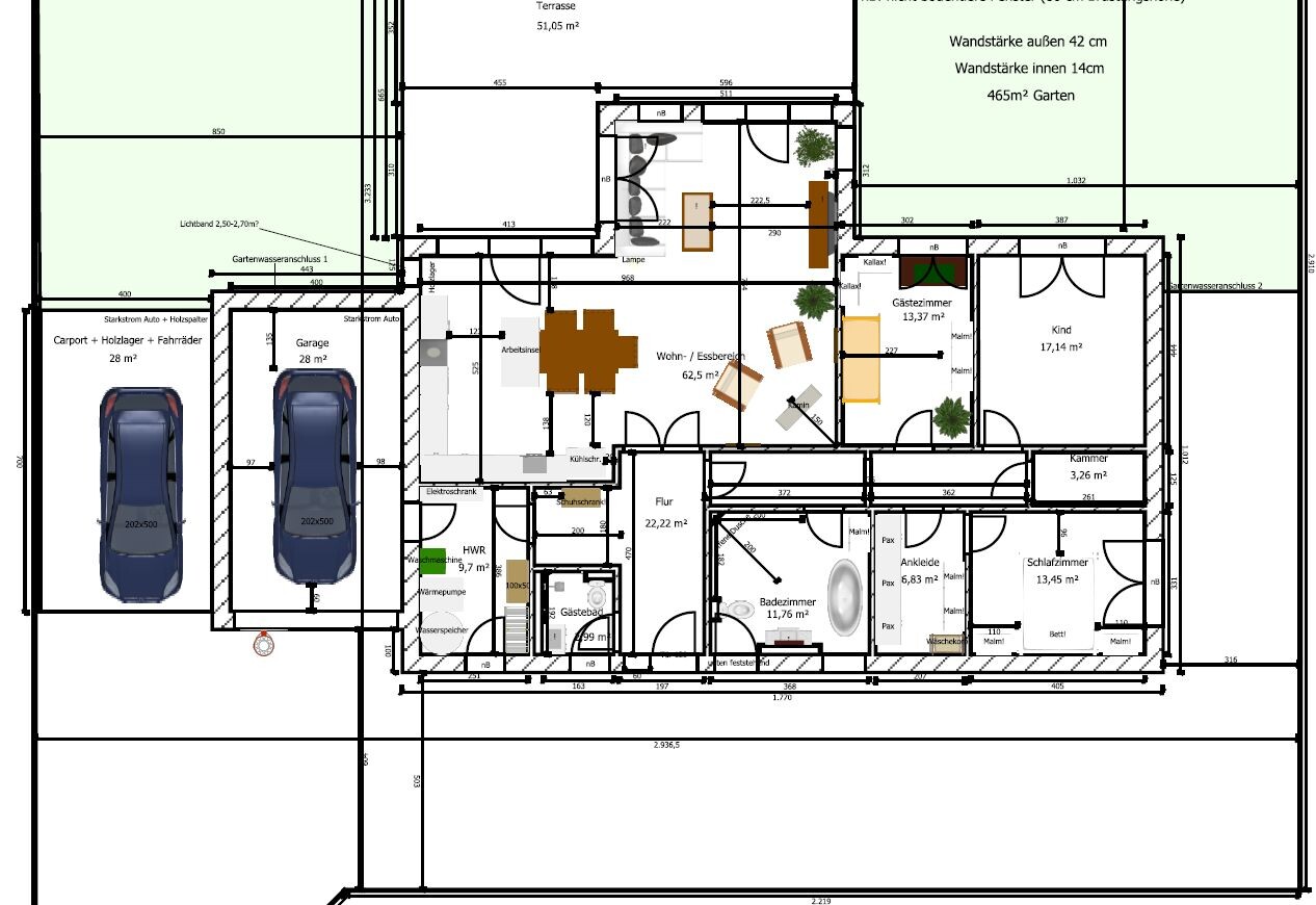

Da es in der Zwischenzeit so einige Skizzen wurden, versuche ich es mal zusammenzufassen.
Unser Konsens lautet, zumindest zum jetzigen Zeitpunkt, dass alle Grundrisse stets einige Kompromisse für uns beinhalten.
Auch wenn ich ein schlechtes Gewissen dabei habe, weil ihr euch so viel Mühe gegeben habt... Wir empfinden unseren eigenen Grundriss als geringsten Kompromiss.
Allerdings werden wir mitnehmen, dass wir erfragen, ob in unserem Küchenbereich ein offener Giebel möglich ist, um dort Ostsonne einzufangen.
Ich möchte auch auf eure einzelnen Grundrisse eingehen und hoffe, dass die Äußerungen als rein objektive Kommentare aufgenommen werden (Kommunikation ohne Mimik ist doof). Es gibt in allen Grundrissen Dinge die mir gefallen, da es aber leichter ist, gehe ich nur kurz auf die Dinge ein, welche mir eher nicht gefallen:

Stehe ich auf dem Schlauch? Du schreibst:
kbt09 schrieb:
Auf jeden Fall ist die Flurlänge von ca. 730 auf 490 cm verringert.
Wenn ich allerdings die Maße zusammenrechne, komme ich bei dir auf eine Flurlänge von ~11-12m?
Fällt bei uns auch raus, weil wir die Mehrkosten für eine verwinkelte Außenhülle sparen wollen... Der Erker bei uns reicht schon...
Garage schmaler als 4m stelle ich mir ziemlich klein vor.

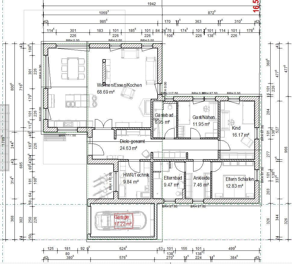

Nun, ich weiss nicht, ob Kerstin (@kbt09 ) noch Lust hat, an Ihrem Tetris rumzueifern - ich habe diese Woche genug geknobelt, der nächste wartet auch schon... und somit hoffe ich für Euch, dass Ihr einen guten BU findet, der Euch von funktionellen Umsetzungen überzeugen kann.
07.07.16 22:04
Ich glaube ja, du kennst irgendwie nur Papphütten.
Grundriss eines Hauses: Küche/Essen/Wohnen, Flur, Schlafzimmer, Kinderzimmer, Bad, Garage.
Deine Lärmbedenken in allen Ehren, aber sie sind mehr als übertrieben.
Eine Kinderzimmerwand am Wohnzimmer mit Kleiderschrank davor .. wo soll da der Lärm herkommen?
Ein Schlafzimmer am Badezimmer der Leute, die das Schlafzimmer nutzen und dann nur die Wand mit dem Waschtisch .. wo soll da der Lärm her kommen? Bei mir geht z.B. das WC-Abflussrohr der oberen Wohnungen durch mein Schlafzimmer, das ist ordentlich gedämmt und da höre ich, selbst, wenn ich weiß, dass in der oberen Wohnung gerade abgezogen wird, NICHTS. Extra getestet.
Grundriss eines Einfamilienhauses: Wohnbereich, Küche, Diele, Eltern-/Kinderzimmer, Bäder, Garage.
Und ja, Flur ist verkürzt in Variante 78, denn den vorderen Bereich würde ich als ausgesprochen nützliche Diele bezeichnen, die alles zusammen hat, was man in der Diele braucht.
Eine Garage von 300 cm Innenbreite sollte für ein Auto reichen. Fahrräder habe ich ja außerhalb sinnvoll untergebracht.

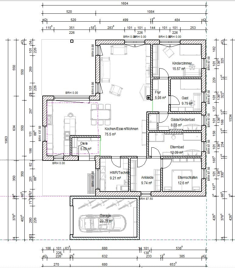

Und tatsächlich ist Tetrisspielen jetzt beendet. Ich finde den Flur in Beitrag 29
Grundriss eines Hauses mit Garage, Carport, Wohnzimmer, Küche, Bad und Schlafzimmer.
immer noch zu lang, da nur als Durchgang brauchbar, die Kammer auch eher unpraktisch. Und den Blick, den ihr erreichen wollt bzw. den Freiheitsgrad des Grundstückes, den kann ich auch noch nicht nachvollziehen, zumindest so wie ich den Lageplan interpretiere.
.... und, wenn du beide Grundrisse vergleichst, jeweils mit Garage, dann sind da in meiner Variante 10 Eckpunkte, in deiner Variante 12
