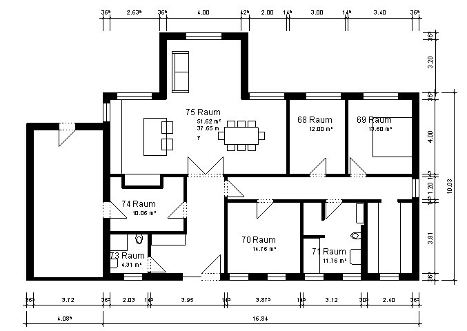

Grundriss eines Hauses: Offener Wohn-/Essbereich Raum 75, angrenzende Zimmer 68–71 und Flure.

Insgeheim habe ich mir ja gewünscht, dass jmd. auch eine Alternative bietet (z.B. ypg ), aber man kann nicht davon ausgehen, dass jmd. die Arbeit macht, die ich selber machen müsste. Aber scheinbar bin ich nicht kreativ genug um eigene Lösungen wie diese hier zu finden.
Bei dem Elternbad kann ich eine Vorwandinstallation erkennen. Wird im Gästebad und in der Küche, aus welchem Grund auch immer, keine benötigt?

In der Küche braucht man keine - haben wir zumindest nicht. WC schon - schiebe gedanklich die Objekte etwas vor.
Ich habe jetzt 365er Wandbreiten angenommen.
Kreativität ist der Mut alles wegzuwerfen und bei 0 anzufangen - rausfinden was gut war, wegwerfen, neu... 20 - 100 mal und langsam näherst du dich an. Kann man zwar auch selbst machen, würde dir aber auf jeden Fall raten planen zu lassen - grad wenn du die Garage in der Gebäudehülle haben willst... irgendwann treffen dann nämlich die Ideen auf die technischen (preislichen) Leitplanken - und wenn man die nicht kennt.

Das sind über 16 Meter in der Breite. Da wirst Du Probleme bekommen. Hatte mal irgendwo aufgenommen, dass 15 Meter bei einem Einfamilienhaus Maximum sind.
Legurit
18.06.16 12:27
Die Außenmaße habe ich nur übernommen... weiß aber nicht wieso es da Probleme geben sollte - wegen Windlast?
