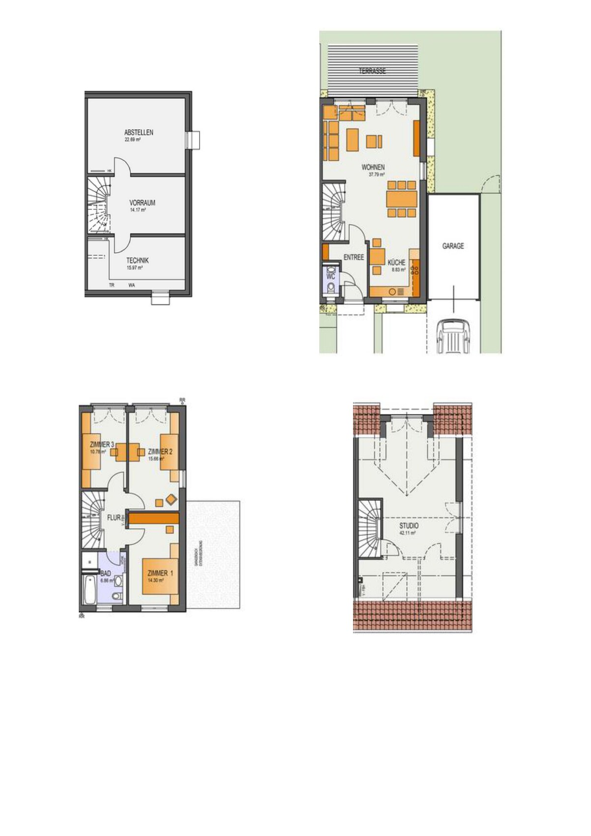

ᐅ Braucht man LAN Kabel in der Garage?

aber ist ja auch eigentlich egal er geht von seinem Preis nicht runter fürs Patchpanel
Er hat uns gerade eine Alternative angeboten anstatt Patchpanel das er überall keystones draufpackt und wir dann einfach vom Switch direkt auf die keystones gehen ist ein wenig günstiger 10 ports für 250€
CAT Duplex hat er in der Garage die innenpreise gemacht (aus kulanz) 220€ für Duplex
Wir werden dann auch CAT Duplex in die Garage legen lassen.
Brauchen wir im Schlafzimmer unbedingt LAN? mir fällt gerade kein usecase ein
WLAN Accesspoint kommt im gleichen Geschoss ins Kinderzimmer
Keystones sind in der Anschaffung teurer je Port als "billige Patchfelder". Du kannst diese ja nachher einfach in einen leeren Keystone-Rahmen reinstecken. Und er will die wirklich "lose herumbaumeln" lassen ? Mein Gott, wie unfähig oder unverschämt ist denn dieser Elektriker?
Schlafzimmer = TV (geht aber natürlich auch per WLAN)
rick2018
13.09.22 14:53
Mach überall Keystones. Es gibt auch Patchpanels die direkt die Keystones aufnehmen.
Im Schlafzimmer höchsten für TV oder nen Accesspoint.
WilderSueden
13.09.22 15:08
Zum Schlafen nicht. Gibt aber Leute die sich einen Fernseher ins Schlafzimmer stellen. Oder einen Radiowecker mit Internet. Oder einen Rechner. Oder...
Wie gestern schon gesagt, unbedingt machen würde ich nur für Wohnzimmer, Büros, APs. Alles weitere sind verschiedene Stufen von Luxus, da muss man selbst wissen was man braucht.

FrankChief
13.09.22 15:46
Ja wir machen das mit den Keystones und packen die dann in einen Rahmen in den Netzwerkschrank rein.
ich habe mal unseren Grundriss angehängt
Wir haben in den Folgenden Räumen jeweils CAT Duplex Dosen verbaut.
1x Wohnen hinter dem Lowboard
1x Zimmer 1 hinter dem Lowboard (schreibtisch kommt daneben) Kinderzimmer
2x Studio Links und Rechts von den Fensters jeweils eine Duplex Dose (Schreibtisch und Lowboard für TV und Konsole)
1x Garage
Zimmer 2 = Ankleidezimmer und Zimmer 1 Schlafzimmer
bei jeder Cat Duplex Dose ist auch ein Sat Kabel gelegt worden außer in der Garage und im Wohnzimmer ein Twin Kabel
Schlafzimmer ist bei uns kein TV geplant (wir wollen versuchen nicht überall ein TV stehen zu haben 😀)
Ja ich möchte einfach auf eure Erfahrungen zurückgreifen damit ich keine Fehler mache
