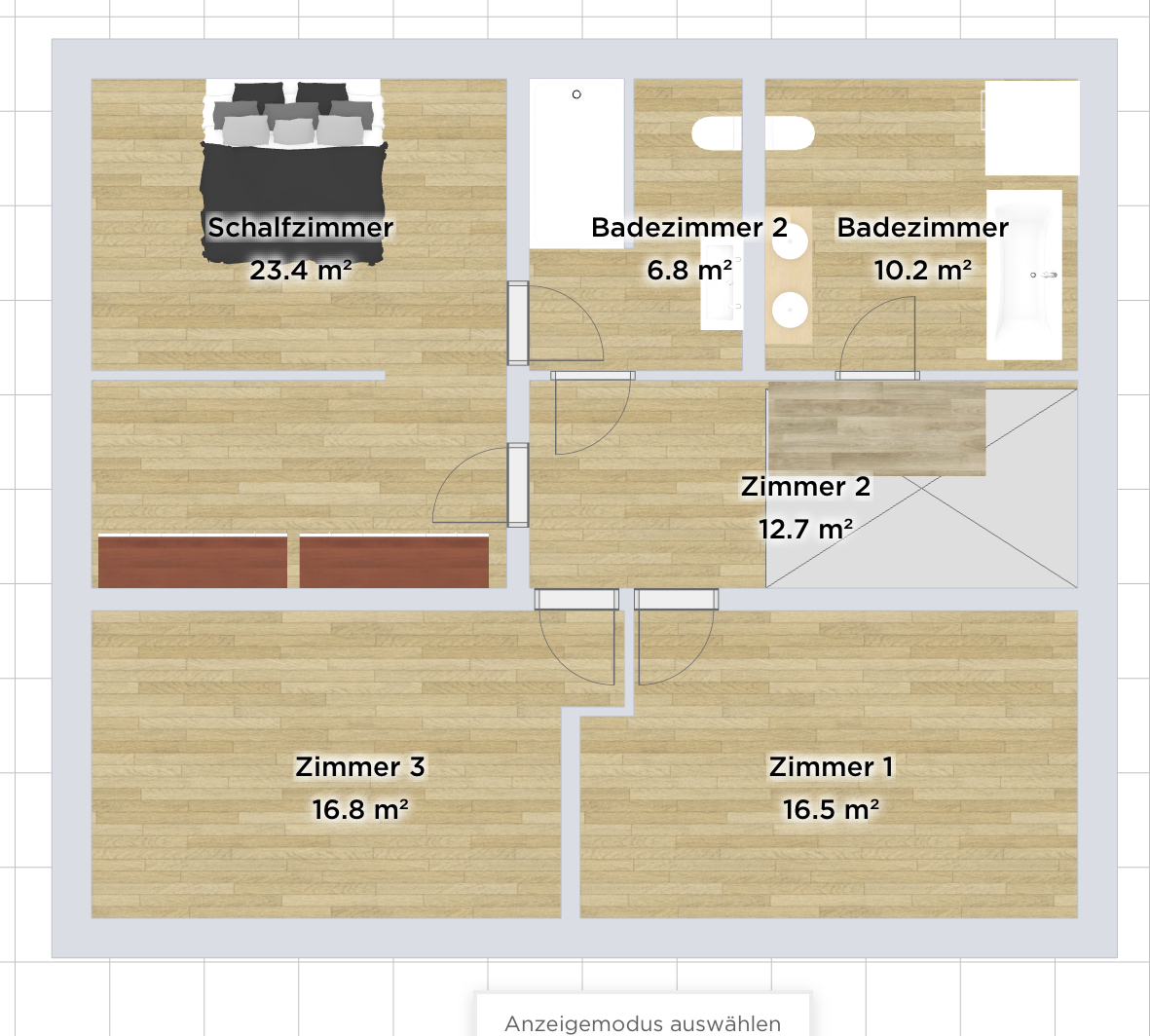

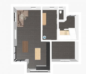

Ich habe mich mal bemüht, etwas Ordnung reinzubringen. Inkl. Bäder. Die Maße sind nicht ganz korrekt, da im EG einiges nur geschätzt war.
Letztendlich habe ich jetzt auch nicht mehr die Muse, denn: beim Erstellen eines Hausflures im EG wegen der Einliegerwohnung/Garderobe ist mir aufgefallen: der Einlieger kann nicht nur in die Garderobe spazieren, er könnte das ganze OG bereisen, denn die Treppe ist ja vor der Kellertreppe.
insofern würde ich mal ganz stark den GU auf die Füße treten, was er sich dabei gedacht hat.
hier dennoch die Korrekturen zum EG und OG (ohne Betrachtung der Einliegerwohnung)

Viele Dank für die Anregungen und die Zeichnungen. Zusammenfassen kann man sagen die Einliegerwohnung, die speis und oben die Bäder sind das eurer meinung nach nicht geht?
