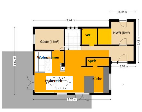

wir haben Ende letzten Jahres unser Grundstück gekauft und haben nach viel eigenem hin und her einen Entwurf der Architektin unseres möglichen GUs (Zimmerei) bekommen. Diesen haben wir erneut angepasst und würden gerne eure Meinung hören.
Das Grundstück mit 913m² befindet sich zusammen mit 3 weiteren bebauten Grundstücken neben einem Bauernhof (Rechts). Das Grundstück nördlich von uns gehört guten Freunden. Geplant ist hier ein offener Garten ohne Begrenzung. Die Zufahrt soll wenn möglich von der Hauptstraße erfolgen (wenig befahren). Wegerecht für den privaten Weg bekommen wir aber, hier liegen auch die Versorgungsleitungen.
Größe des Grundstücks: 913m² (inkl. Wall zur Straße, Knick planrechts)
Hang: kein Hang
Grundflächenzahl: - (§ 34 Abs. 1 Baugesetzbuch )
Geschossflächenzahl: - (§ 34 Abs. 1 Baugesetzbuch )
Baufenster, Baulinie und -grenze: - (§ 34 Abs. 1 Baugesetzbuch ) Wir würden gerne min. 5 m Abstand zum nördlichen Grundstück halten
Randbebauung: Carport
Anzahl Stellplatz: 1 Carportstellplatz, 1 Extrastellplatz
Geschossigkeit: 1 Vollgeschoss
Dachform: Satteldach
Stilrichtung: -
Ausrichtung: Süd-West
Maximale Höhen/Begrenzungen: 9m
weitere Vorgaben: Ähnlich zu den Nachbarhäusern
Einfaches Einfamilienhaus (Holzrahmenbauweise) mit Satteldach und kleinerem eingeschössigem Anbau (begrüntes Flachdach)
Kein Keller, 1,5 Geschosse
Familie mit 2 Kindern (Alter 0 und 5)
Gästezimmer/Büro ist gewünscht
eher offene, moderne Architektur
offene Küche mit Kochinsel (die Insel darf auch eine Halbinsel sein)
Anzahl Essplätze mind. 6
Kamin/Ofen
Musik/Stereowand: eher nein
Balkon, Dachterrasse: nein
Garage, Carport: Carport mit Schuppen
Nutzgarten evtl.
Von wem stammt die Planung: Architektin eines Bauunternehmens + eigene Ideen
Was gefällt besonders? Warum? Offener Wohnbereich; Eingangsbereich draußen (geschüzt); OG: kleiner Flur und symmetrische Aufteilung für flexible Raumgestaltung)
Was gefällt nicht? Warum? Eingangsbereich ggf. zu eng; Hauswirtschaftsraum zu klein? Terrasse und die dazugehörigen Zugänge (Wo passen Türen hin?)
Preisschätzung lt Architekt/Planer: 330.000€ (Schlüsselfertig)
Persönliches Preislimit fürs Haus, inkl Ausstattung: Die Außenmaße sollten nicht größer werden
favorisierte Heiztechnik: Angeboten ist eine Luft-Wasser-Wärmepumpe mit Fußbodenheizung und Kontrollierte-Wohnraumlüftung; Wir planen ggf. Erdwärme (via Ringgrabenkollektor oder Bohrung)
-könnt Ihr verzichten: evtl. von 8,50m auf 8m Breite, Podesttreppe, Kochinsel
-könnt Ihr nicht verzichten: Küche nach Osten, Wohnbereich nach Westen
Entsprechende/Welche Wünsche wurden vom Architekten umgesetzt? Küche Richtung Osten (Sonnenaufgang; Blick auf den Bauernhof durch längliches schmales Fenster); unten größere Grundfläche als oben, damit trotz hohem Kniestock (1,60m) die Eingeschossigkeit gewahrt wird; Eher geschlosse Seite richtung Nordosten (zum Grundstück unserer Freunde; diese haben dort ihre offene Seite)
Gut: Offener Wohn-Ess-Bereich; relativ flexible Raumaufteilung (unten ggf. erstmal Spielezimmer und oben Büro, etc.); Schöne Gestaltungsmöglichkeiten für den Eingangsbereich (draußen)
Schlecht: Terrassentüren (Lange Wege zur Küche); evtl. unten zu Eng; unsicher bei der Kaminlage
- Gibt es gernerelle Anmerkungen zur Aufteilung und zur Lage auf dem Grundstück? Gibt es gravierende Fehler? Bei Fenstern und Türen sind wir noch völlig offen. Wie sollten diese gesetzt werden?

DaSch17 schrieb:
OG: 0815–Aufteilung ohne Pfiff. Da hätte ich von einer Architektin mehr erwartet.Auf mich wirkt es auch eher nach Kataloghausanpasserin als nach Architektin. Katastrophe nein, aber die Optimalposition hat die Speisekammer so nicht. Wo die symmetrische Aufteilung das DG flexibler machen soll, verbirgt sich mir.haydee schrieb:

Der Kniestock ist derzeit bei ca. 1,60m und kommt daher hin mit nur einem Vollgeschoss (Regel: 2/3 der Grundfläche darf über 2,30m sein).In einem Dreiviertel-Bundesland würde ich das noch leidlich beherzt unterschreiben, aber in einem Zweidrittel-Bundesland dürfte es schon nachrechnenswert sein.https://www.instagram.com/11antgmxde/
Ich würde auch Küche mit Wohnen tauschen. Die Küche dort hin wo das sofa ist. Allerdings dann eher ohne Insel, könnte sonst zu Eng werden. Den Esstisch dann vor der Küche oder noch etwas weiter nach rechts in den Raum rein. Die Wand am Flur etwas verlängern und da dann das Sofa hin.
Und den Kamin würde ich weg lassen. Dafür habt ihr einfach zu wenig Platz.
Mir persönlich wäre es so auch zu offen. Ich würde zwischen Flur und Allraum eine Glastür einbauen.
Die Speisekammer würde ich streichen, das WC nach links schieben zur Treppe und die übrige Fläche von der Speisekammer noch zum Hauswirtschaftsraum dazu nehmen.

HartamWind schrieb:
Kannst du mir sagen warum? Bzw. was geändert werden müsste? Die Küche ist bisher noch völlig offen.
Insgesamt wollten wir immer eher kleiner bauen. Bzgl. Stauraum ist Hauswirtschaftsraum, Speisekammer, Platz unter der Treppe und Dachboden gedacht. Sicher nicht übermäßig viel.Ich finde das die Grundfläche richtig Potential hat um was Schönes zu basteln.
Einfach mal ein Versuch von mir ohne das Grundstück im Detail zu kennen:
Die Möbel sind natürlich nicht Maßstabsgetreu und tendenziell zu groß. Hab' mir die Vorlagen einfach aus dem Internet gezogen und eingefügt damit Du Dir das ein wenig besser vorstellen kannst.
So hast Du die Speis auch direkt bei der Küche und der Kamin ist ein schöner Raumteiler. Der Hauswirtschaftsraum ist deutlich größer und bietet dann auch mal ein wenig Staufläche neben der Technik.
Den Hauseingang würde ich auf planrechts umplanen. Dann kannst Du in die Nische (durch die man derzeit hereinkommt) einen großen einbauschrank für Schuhe und Jacken stellen.
Stauraum solltet Ihr wirklich nicht unterschätzen, zumal Ihr auch keine Garage habt, die man zur Not noch voll stellen kann.
DaSch17 schrieb:
Einfach mal ein Versuch von mir ohne das Grundstück im Detail zu kennen:Das wäre für mich nur vergeudete Wohnfläche, die nur für den Flur draufgeht. Gefühlt zu viel Wände.Wenn die TE zweimal betont, dass sie gern die Küche aus diesen und jenen Gründen im Osten haben möchte, dann sind Vorschläge mit dem Raumwechsel aber völlig an den Vorstellungen der TE vorbei 😉
Dass die Küche dort ist, wo sie ist, hat eigentlich recht viel Vorteile: Tagesgeschäft nähe Treppe und Eingang, Lebensmittelpunkt, Chillounge dahinter, nahe Terrasse, nahe Hauswirtschaftsraum, kurze Leitungen und Morgensonne...
Dass die Küche dort ist, wo sie ist, hat eigentlich recht viel Vorteile: Tagesgeschäft nähe Treppe und Eingang, Lebensmittelpunkt, Chillounge dahinter, nahe Terrasse, nahe Hauswirtschaftsraum, kurze Leitungen und Morgensonne...Wände schaffen gemütlich. Ist aber sicherlich einfach eine Typfrage. Die Einen so, die Anderen so...
Die Küche ist doch dort wo sie der TE wünscht, oder habe ich jetzt was im Ursprungsbeitrag verpasst?
Also im Vergleich zum Entwurf der Architektin ist der Flurbereich nach meiner Skizze jetzt nicht größer geworden 😉
