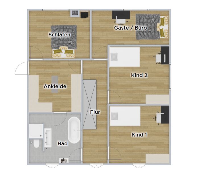

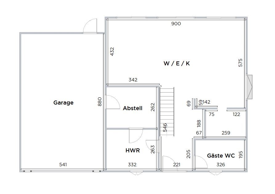

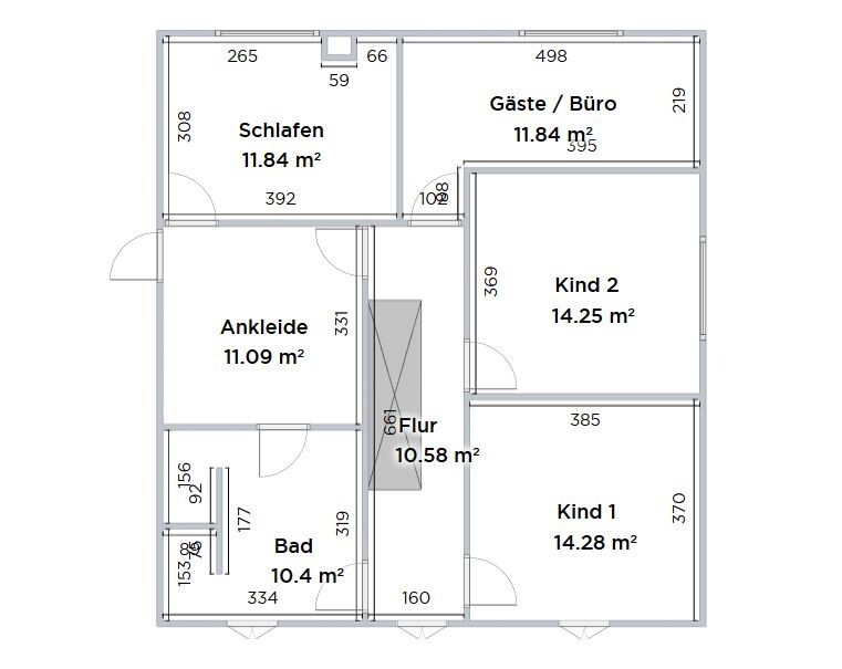

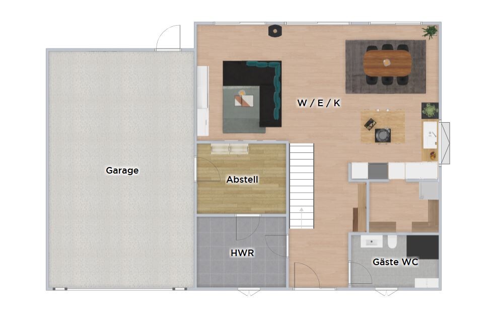

so, es geht weiter. Ich habe die sperrige Treppe entfernt und jetzt darauf geachtet, dass alle Räume möglichst rechteckig sind. Nach der Planung des OG musste ich feststellen, dass für das EG sogar keine großen Änderungen notwendig waren. Vielmehr ergab sich sogar die Möglichkeit, noch eine Garderobe im Flur unterzubringen.
Der Übergang von Ankleide/Schlafzimmer/Balkon sieht etwas gequetscht aus. Wir haben uns jedoch dazu entschieden, da so zwei Türen an einer Stelle gebunden sind und das Ankleidezimmer möglichst viel Anstellfläche behält. Die Tür Richtung Schlafzimmer soll ohnehin i.d.R. offen bleiben und nur wenn unbedingt nötig geschlossen werden (z.B. wenn sich ein Partner ankleiden möchte und der andere noch schläft).
Wieder der Hinweis: Pläne sind von mit als Laie erstellt und entsprechen daher nicht allen genormten Vorgaben (Flur-Treppenbreite z.B.)...

DaSch1711.05.21 18:59
Besser als vorher, aber...
Der Flur ist mit 1,60m (Engstelle Treppe Durchgang von 0,50/0,60m) jedoch zu schmal. Den würde ich mal noch min. 0,50m verbreitern.
Das Büro wird kein Raum, in dem man sich gerne 8-12 Stunden am Tag aufhält.
minimini
11.05.21 19:10
Die Relationen finde ich ich irgendwie unrund:
- Eure Ankleide ist fast so groß wie das Kinderzimmer in SO
- Abstell, Hauswirtschaftsraum und Speis sind fast 1/4 der EG-Fläche
Vielleicht passt es zu Eurem Bedarf, für unseren wäre es nicht passend.
rothka92
11.05.21 19:16
Danke für die Rückmeldung. Wie gesagt, ich kenne mich mit den genauen Maßen nicht aus - das überlasse ich unserer Architektin. 🙂 Aber ich denke, dass man im OG-Flur noch gerne ein paar cm rausnehmen kann.
Das Büro wird selten genutzt und dient gelegentlicher, privater PC-Arbeit.

Acof1978
11.05.21 19:18
rothka92 schrieb:
Ich hänge mal ein Bild an, wie ich das Ganze mit Möbeln geplant habe. Ich finde das lässt sich doch so umsetzen? Im Schlafzimmer brauchen wir tatsächlich dann nur noch ein Bett 2x2 Meter, da das Ankleidezimmer Anstellfläche für Schränke bietet.
Ich will mich nicht stur zeigen, sondern nur meine Ideen nachvollziehbar machen 🙂
Das lustige ist immer noch die Tür von der Ankleide ins Bad. Du sparst jetzt 2m Weg. Gehst aus der Ankleide raus in den Flur 1-2m und bist im Bad. Verstehe die Tür Ankleide -> Bad überhaupt nicht.
