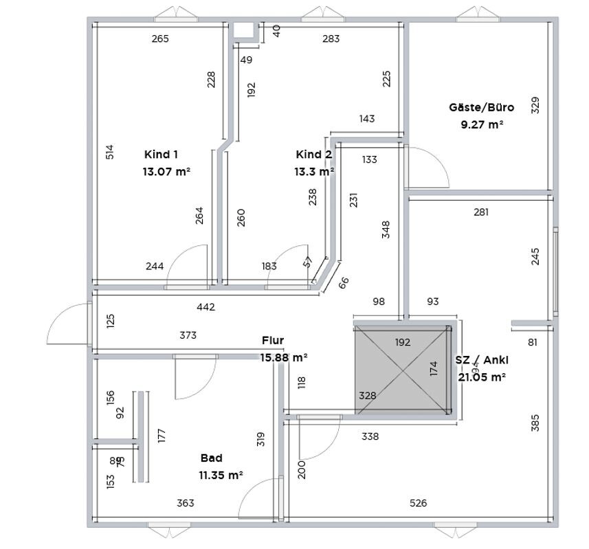

so, ich habe mir nochmal Gedanken um das OG gemacht, da uns eure berechtigte Kritik doch die Augen geöffnet hat, insbesondere was den engen Flur, die verwinkelten Kinderzimmer sowie das chaotische Ankleidezimmer angingen. Genau aus diesem Grund habe ich mich ja auch hier angemeldet.
Was haltet ihr von meinem jetzigen Entwurf? Diese ist natürlich nicht 100%ig maßstabsgetreu, da er nur von mir in einem Laien-Programm erstellt wurde.
Grundriss eines Apartments mit Kind 1, Kind 2, Bad, Flur, Gäste/Büro und SZ/Ankleide.
Drasleona
Sei mir nicht böse, aber ich finde es immer noch furchtbar... Du hast total viel Flurfläche, verwinkelt, dementsprechend dunkel. Die Kinderzimmer sind immer noch unförmig, wenn auch anders als vorher.
Ich würde die Treppe verändern. Wie wäre es denn, diese nach links an die Außenwand zu schieben? Dann könntest du schonmal ein großes Fenster machen und hättest Licht in Flur. Außerdem könntest du direkt neben dem Treppenaufgang einen Ausgang auf die Terrasse machen. Du müsstest also nicht das halbe Obergeschoss für diese "Zuwegung" zerstören.
