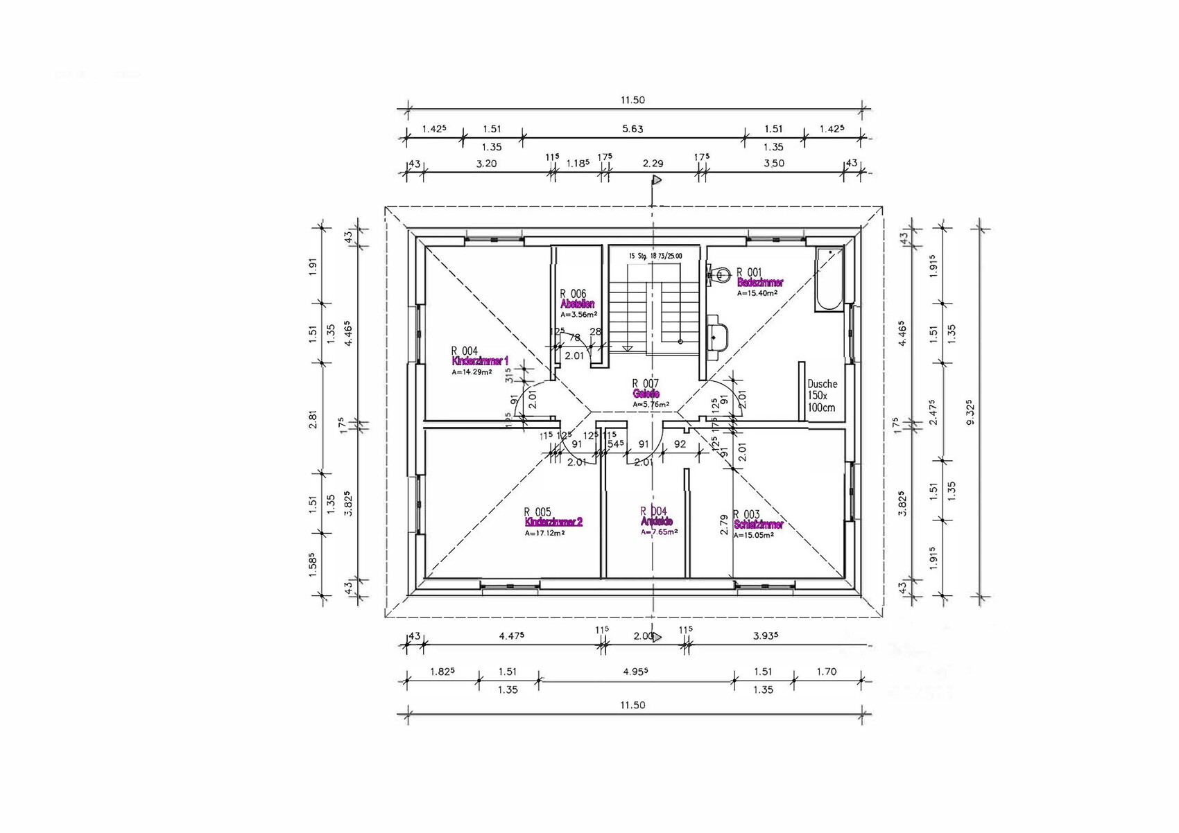

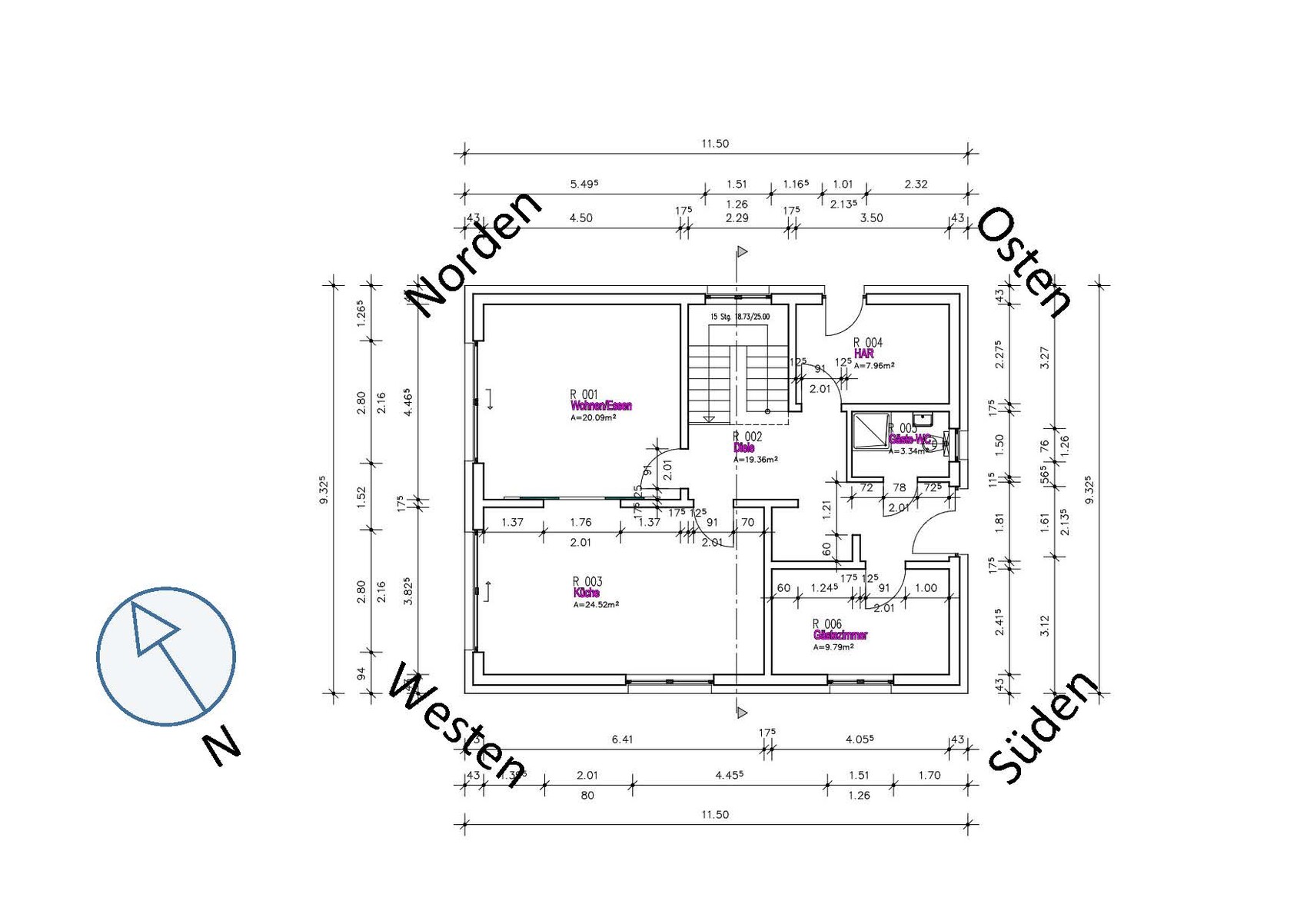

Hallo liebes Hausbauforum,
ich würde gerne Meinungen und Verbesserungsvorschläge zu meinem Grundriss und freue mich über den Austausch.
Ich hadere besonders mit der Übergangssituation zwischen Wohn und Essbereich. Zum einen möchte ich vom Wohnbereich über den Essbereich auf das Grundstück schauen. Zum anderen würde ich schon gerne eine klare physische Abgrenzung zwischen diesen Bereichen. Zurzeit ist eine Doppel-Schiebetür geplant. Jedoch gibt die Wand nicht viel her. Irgendwo muss die Schiebetür ja auch hingeschoben werden. Im Essbereich soll noch ein Hebeschiebetür ergänzt bzw. umgesetzt werden in der westlichen Ecke. Diese soll ca. 2,80 breit sein.
Zum anderen haben wir uns den Kopf zerbrochen über den Eingangsbereich. Wie bekommt man viel Stauraum ohne viel Platz zu verschwenden im Einklang mit der Ausrichtung der Podesttreppe. Ich habe die Sorge, dass wir uns da ein wenig „verrammelt“ haben.

08.10.23 00:14
Nun ja: man muss sich hier ja schon fragen, warum er so vereckt und verwinkelt wurde, wenn ein Tausch von WC und Eingang doch viel näher liegt.
Wenn die Zeichnung vom GU ist, dann wäre die Verdopplung der Wand für die Schiebetür wohl bauseits als EL zu erstellen. Oder er hat das Zeitgemäße und Kostengünstige gezeichnet - eine vorgehängte Schiebetür.
Ich würde Dir mal raten, die möblierung maßstabsgerecht einzuzeichnen, ob es so wird wie gedacht.
08.10.23 00:38
"Fortsetzung" von: https://www.hausbau-forum.de/threads/zufahrt-fuer-geplantes-einfamilienhaus-auf-einem-hinterliegergrundstueck.45951/
Ich fände die Laufrichtung der Treppe zu drehen geschickter. Ohne Möblierung vollziehe ich vieles nicht nach, nicht zuletzt die Größe der Küche im Verhältnis zu der des Wohnzimmers. Endlich plant einmal jemand nicht zwanghaft gleichgroße Kinderzimmer. Daß Phantasiemaße zu Pfuschertaschen führen, habe ich diese Woche wohl noch nicht gesagt? Und die Hebeschiebetüre ist m.E. eine Krankheit ohne sittlichen Nährwert. Wie soll hier eigentlich der Außenwandaufbau sein ?
Richard-MD
08.10.23 09:59
Ich würde Dir mal raten, die Möblierung maßstabsgerecht einzuzeichnen, ob es so wird wie gedacht.
Es war ursprünglich genauso angedacht, dass der Eingangsbereich mit dem Gäste-WC getauscht war. Jedoch ist durch das geplante Carport, was an diese Seite irgendwann angrenzen soll, die Planung erstmal so.
Richard-MD
08.10.23 10:01
Die Laufrichtung der Treppe drehen? So, wie geplant, hätte ich unter der Podesttreppe einen schönen nahen Vorratsraum neben der Küche.
Richard-MD
08.10.23 10:36
Zum Wandaufbau und der maßstabsgerechten Möblierung liefere ich noch Informationen nach.
