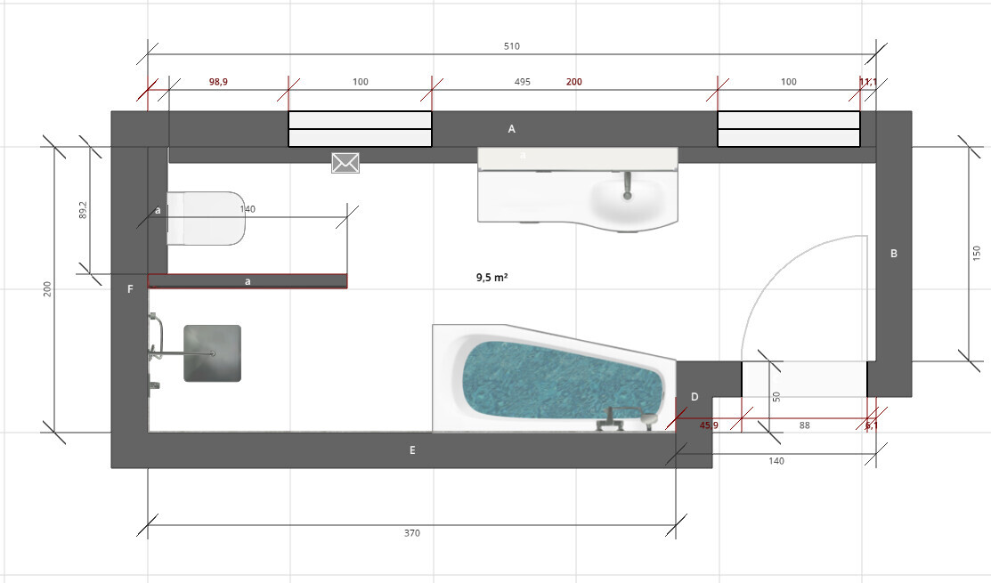

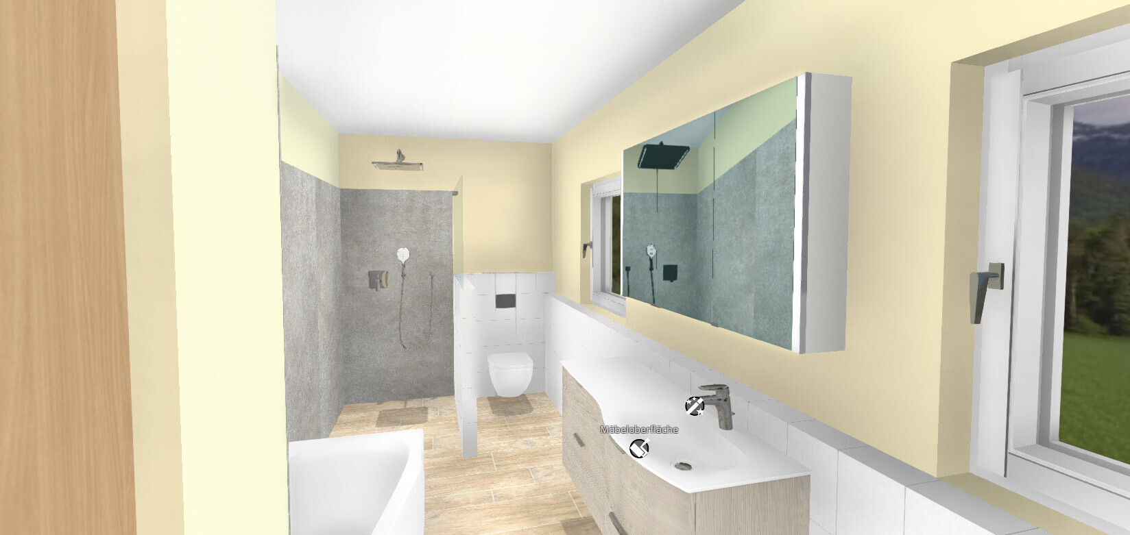

Hier mal das Bad im Detail.
Grundriss eines Badezimmers mit Badewanne, Waschbecken, Toilette und Tür
3D-Badezimmer mit Dusche, Waschbeckenunterschrank und Spiegelschrank
Helles Badezimmer: gelbe Wände, Waschbecken mit Unterschrank, Spiegelschrank, Badewanne, Fenster.
Die Paneele im Feuchtbereich sind auch als Fliesen ganz nett. Nur mein Programm lässt nur raumhohe Fliesen zu. Das finde ich aber nicht notwendig und auch nicht schön.

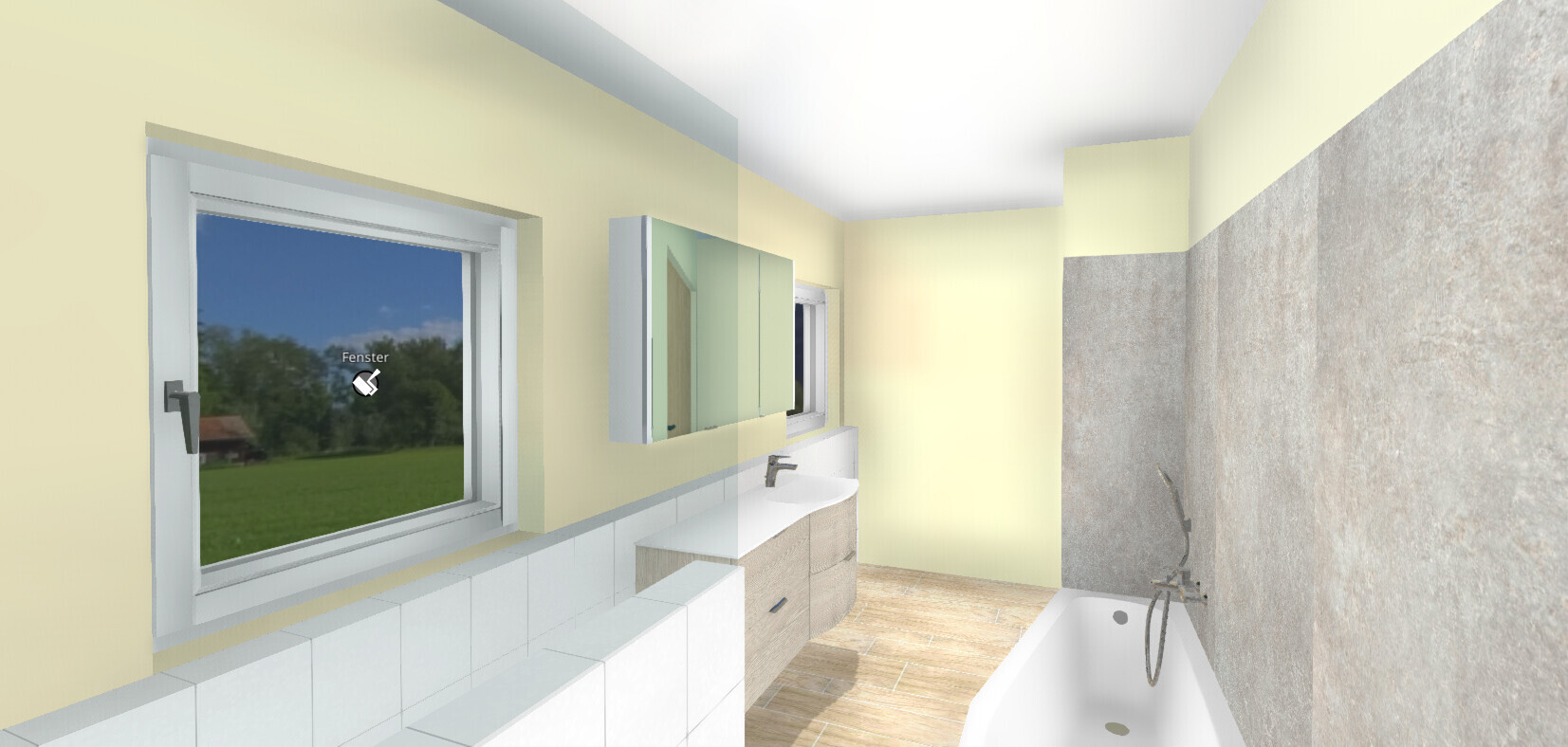

Hier mal noch die 3D Ansicht vom WC aus.
Badezimmer mit gelben Wänden, Waschbecken links, Badewanne rechts, Pflanze, blauer Handtuchhalter.

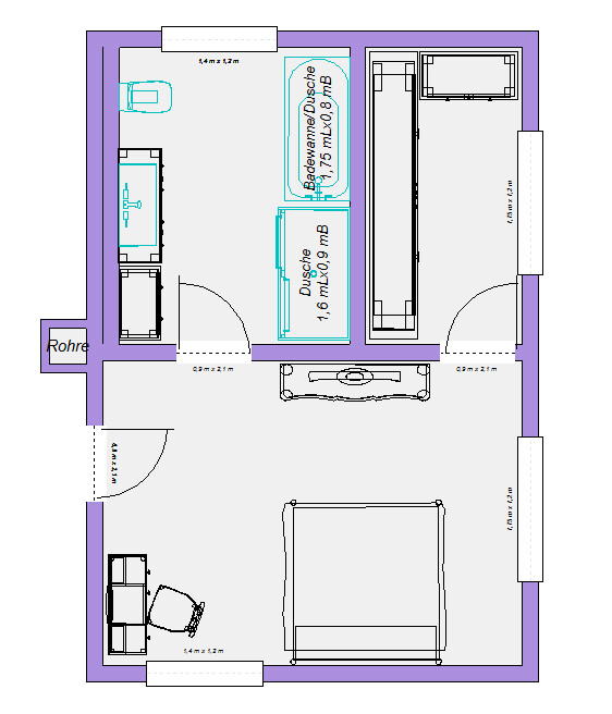

Wäre es meins, würde ich vermutlich folgendes versuchen:
Grundriss eines Schlaf- und Wohnraums mit Bett, Schreibtisch, Sofa, Bad mit Dusche.

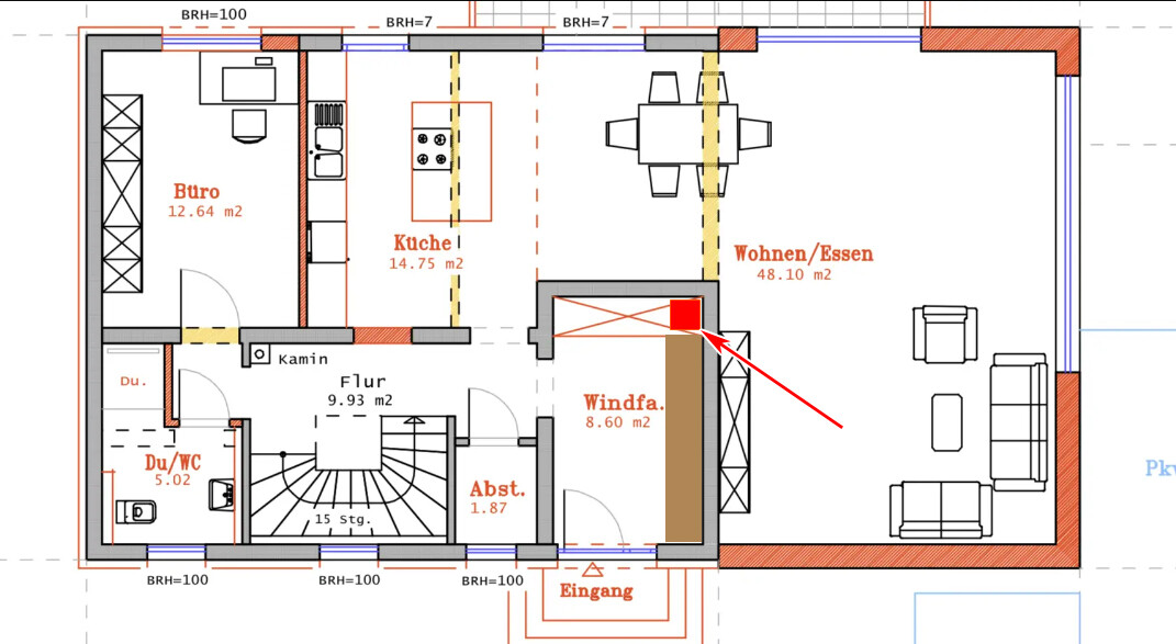

Warum? Das Schlafzimmer auf die Südseite zu setzen, birgt sofort ein Hitzeproblem. Die meisten Menschen schlafen gern kühl und schattig. Abwasser würde ich versuchen im Windfang runter zu holen, sofern möglich bzw. sinnvoll. Im Kinderzimmer entsprechend gute Schallisolierung. Ansonsten muss so oder so ein Schacht ins Wohnzimmer.
Grundriss eines Hauses: Büro, Küche, offener Wohn-/Essbereich, Flur und Windfang.
