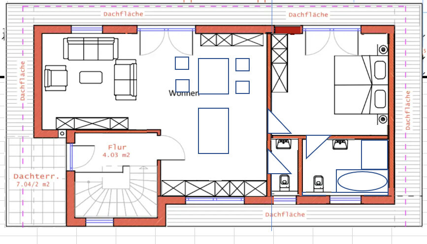

Hier mal das DG wie ich mir es vorstelle.
Grundriss eines Dachgeschosses: Wohnzimmer, Flur, Schlafzimmer, Bad, Dachterrasse, Treppenaufgang.
Das sep. WC könnte auch Speisekammer oder Hauswirtschaftsraum sein.

Der Grundriss gefällt uns wirklich gut. Danke @hanghaus2023 ! Meinst du, dass das Bad in dieser Anordnung wegen der geringen Deckenhöhe erdrückend wirken könnte?
Ein Kniestock von 1 m ist es noch nicht. 😉 Ich habe doch das WC und die Badewanne unter die tiefe Seite gesetzt. Man könnte ja noch mit einem Dachflächenfenster etwas gewinnen.
Das Bad könnte ja auch mit einer Duschbadewanne auskommen, dann hast noch Platz für eine Waschmaschine u. Trockner.
