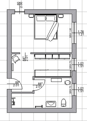

ᐅ Grundriss Schlafzimmer mit Bad und Ankleide

Würde mir das auch gut überlegen. Es ist natürlich extrem "besonders" so ein Layout zu wählen, aber die aufgezählten Nachteile sind nicht von der Hand zu weisen. Die Feuchtigkeit vom Duschen lässt sich mit Kontrollierte-Wohnraumlüftung und entsprechender Abluft vermutlich halbwegs beherrschen. Die Toi so nah am Bett ist aber in jedem Fall grenzwertig. Man denke mal an Hotelzimmer, ich hatte da schon ein paar Layouts die ich unangenehm offen / überhörbar fand.

Hmm, leider habt ihr mit den genannten Nachteilen recht. An die haben wir im ersten Moment gar nicht gedacht. So ein Grundriss wäre zwar ein Traum, aber wir wollen uns im Schlafzimmer auch wohlfühlen.

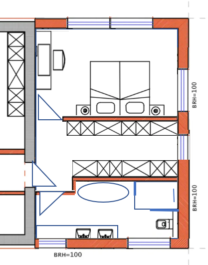

Da sind im Plan die farbigen Darstellungen, da soll doch mMn das komplette Dach ausgebaut werden?

Hier mal eine Praktikablere Variante.
Grundriss eines Schlafzimmers mit Doppelbett, Kleiderschränken, Arbeitsbereich und Bad.

Hab heute Vormittag auch noch kurz gebastelt, aber die die zweite Idee von Hanghaus gefällt mir besser.
