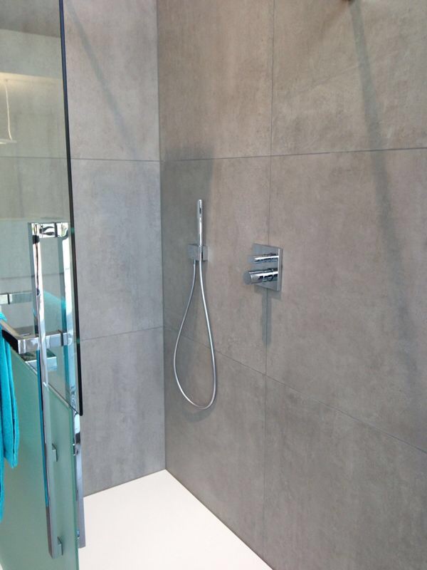

Wir haben die Serie "On Square, Farbe Cemento" von Emil Ceramica... Ist allerdings nicht so braun... Aber trotzdem finde ich den Ton relativ warm
Moderne Dusche mit grauen Fliesen, Handbrause an Halterung, Glasabtrennung, blauem Handtuch.
