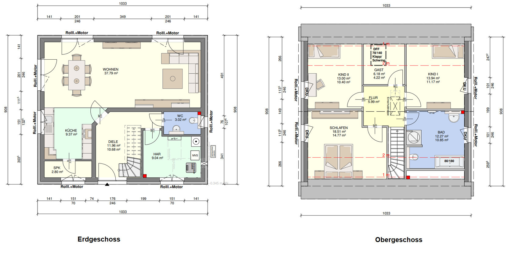

Vorschlag 1
[SPOILER]

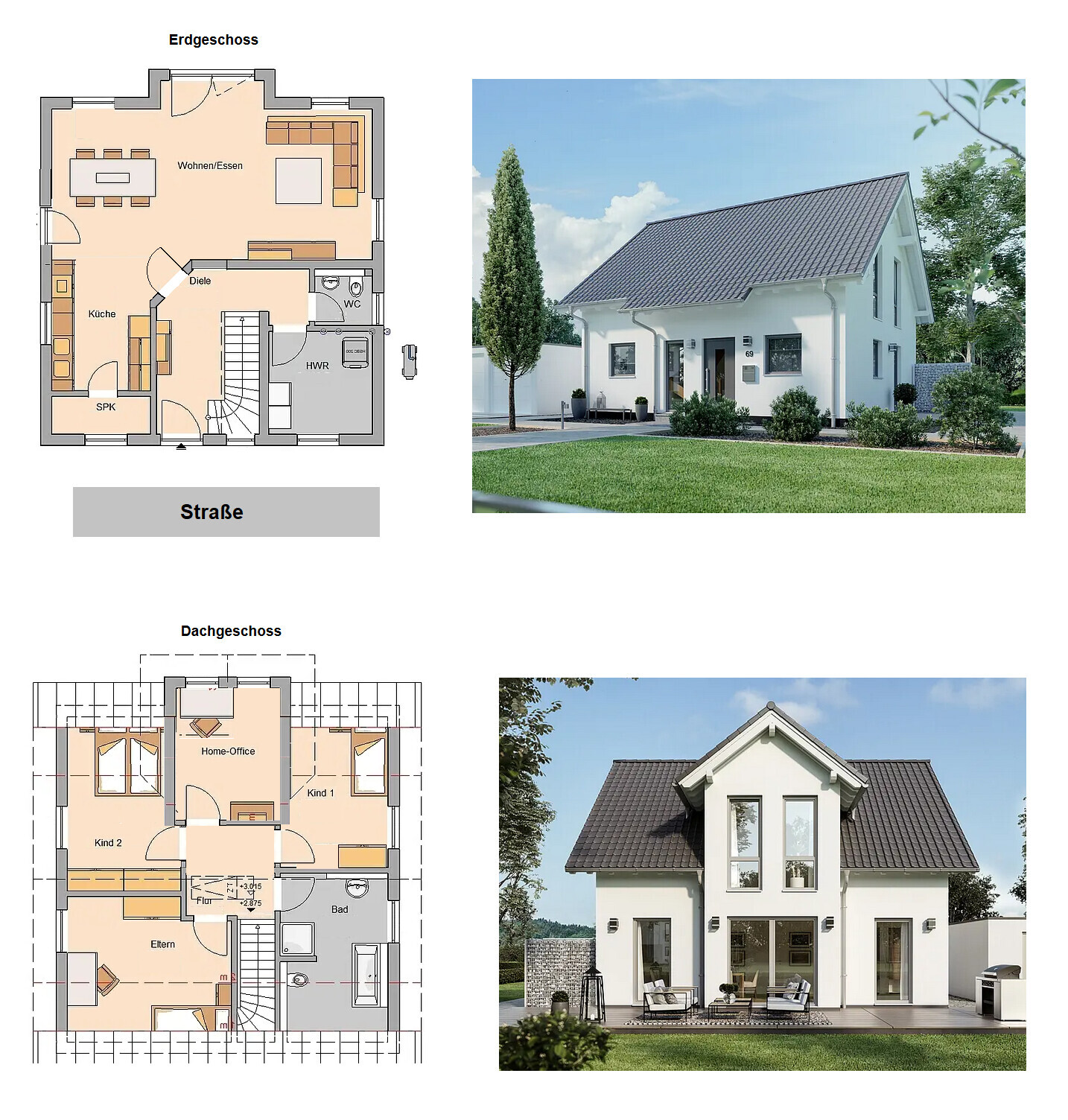

Die Grundlage zu diesem Grundriss bildete das Kern-Haus Esprit. Ich habe den Grundriss gespiegelt, damit die Küche im Westen liegt und Ausgang zur Terrasse gewährt. Uns fehlte noch das Büro, welches ich ergänzt habe im OG durch Verkleinerung von Kind I und Kind II und setzen neuer Wände. Außerdem habe ich die im EG die Wand zwischen Diele und Wohnbereich verändert und eine schräge Wand mit nur noch einer Tür gezogen.
Was gefällt besonders? Warum? - Erker erweitert Wohnraum im EG, Gaube erweitert Grundriss um ein weiteres Zimmer (Büro)
Was gefällt nicht? Warum? - nachdem der Entwurf gestern Abend entstanden ist, haben wir aktuell nichts was Ungefallen auslöst
Preisschätzung lt Architekt/Planer - steht noch aus
Persönliches Preislimit fürs Haus, inkl Ausstattung - Budget 300.000 Euro plus neue Küche, am Innenausbau möchten wir uns soweit es geht beteiligen, einige Gewerke sind im Bekanntenkreis vorhanden (Sanitär, Dach, evtl. auch Elektrik), Kinderzimmer werden erst bei Bedarf fertig gestellt
favorisierte Heiztechnik: Fußbodenheizung, kein Öl, kein Gas
-könnt Ihr verzichten: Erker, große Gaube
-könnt Ihr nicht verzichten: zusätzliches Büro
Standardentwurf vom Planer?
Ein Gemisch aus vielen Beispielen aus div. Magazinen...
Was ist die wichtigste/grundlegende Frage zum Grundriss in 130 Zeichen zusammengefasst? - Der Entwurf ist erst 12 Stunden jung, es fehlt noch die Überlegung wo genau wir Fenster setzen wollen und welche[/SPOILER]

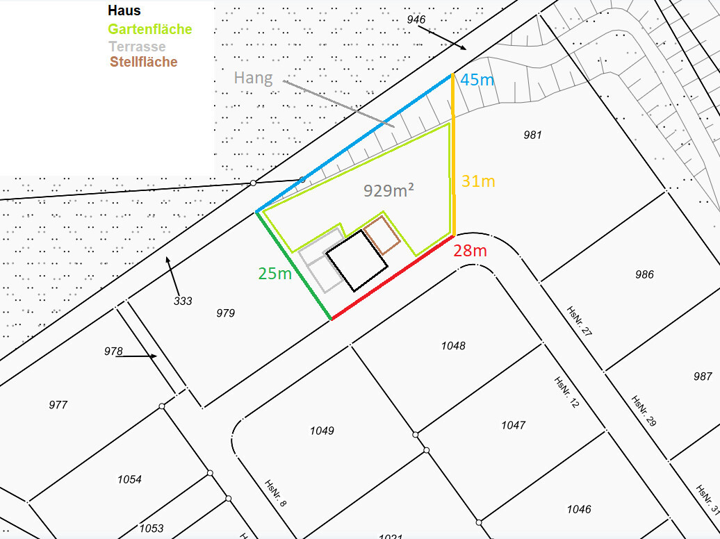

- Neubaugebiet, erschlossen 2019, das Grundstück trägt die Flurstück Nr. 980
- Ausblick
- nach Norden: Wald/Wiese/Natur
- nach Osten: Wald/Wiese/Natur und Stadtrand (Sport- und Schulzentrum)
- nach Süden: Neubaugebiet und Stadtzentrum
- nach Westen: Wald/Wiese/Natur

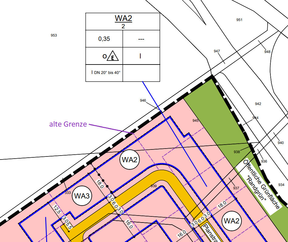

Leider liegt aktuell nur der im Internet zur Verfügung gestellte Ursprungsbebauungsplan (Stand November 2019) vor. Dort stimmen die Grenzen nicht überein. Außerdem konnte ich nur wenig Informationen abgreifen aus dem Dokument.

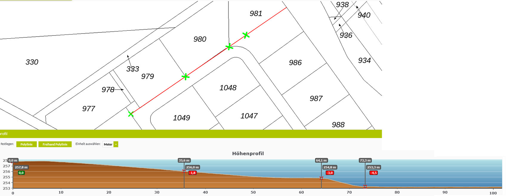

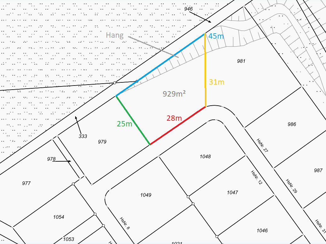

- Größe des Grundstücks - 929qm (liegt in WA2)

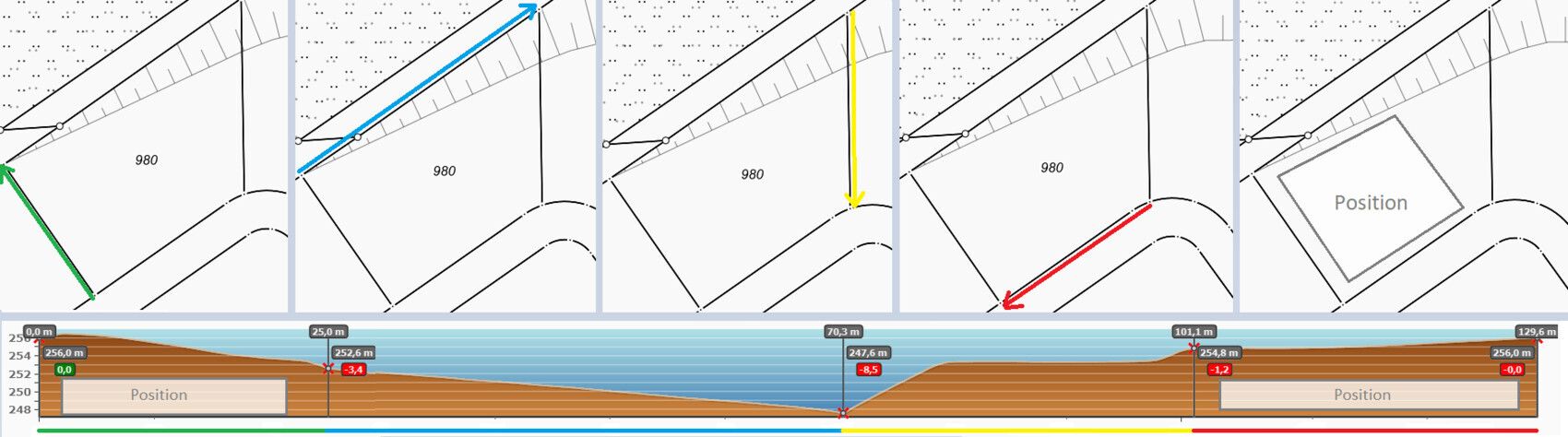

- Hang (siehe Bild)
- von der Straße nach Nordnordwest leicht abfallend
- von der STraße nach Nord endend mit steilem Hang
- von der Straße nach Nordost leicht abfallend in die Kurve
- Hier ist von uns bereits eine Fläche für eine Position des Hauses markiert (~325m² nach Grundflächenzahl) Wir tendieren das Haus möglichst nahe an das linke Nachbargrundstück zu legen. Ist der höchte Punkt des Grundstücks. Wir hätten gerne möglichst lange Sonne nach Feierabend. Geplant wäre eine Terrasse nach Westen (zum linken Nachbargrundstück). Rechts vom Haus dann Stellfläche für Fahrzeuge
- Hier nochmal speziell die komplette abfallende Straße dargestellt. Nachbar links (979) und Nachbar unten (1048 und 1049) liegen höher. Nimmt eventuell Sonne weg?
- Grundflächenzahl 0,35
- Geschossflächenzahl ---
- Baufenster, Baulinie und -grenze (siehe Bild oben)
- Randbebauung - keine Angabe
- Anzahl Stellplatz - keine Angabe
- Geschossigkeit - 1 Vollgeschoss
- Dachform - keine Angabe
- Stilrichtung - keine Angabe
- Ausrichtung - keine Angabe
- Maximale Höhen/Begrenzungen - keine Angabe
- weitere Vorgaben - keine Angabe
- Anzahl der Personen, Alter - 2 Personen, m35 und w31, Wunsch: 2 Kinder

Vorschlag 2: Bungalow mit WohnkellerDas wird nicht funktionieren. Da das Dach eh muss, wirst Du es auch nutzen müssen bzw. können.Rhyem86 schrieb:

Leider liegt aktuell nur der im Internet zur Verfügung gestellte Ursprungsbebauungsplan (Stand November 2019) vor. Dort stimmen die Grenzen nicht überein. Außerdem konnte ich nur wenig Informationen abgreifen aus dem Dokument.Irgendwelche Angaben werden doch da zu finden sein?! Gerade auch, weil er nicht so alt ist...Ich weiß eigentlich nicht, warum Du in dieses Unterforum geschickt wurdest. Du hast ja keinen Grundriss, der zu diskutieren wäre.
Der richtige Weg wäre, bei Deinem Favoriten-GU mal vorzusprechen, nach Euren Wünschen bzw. Vorgaben ein Haus von der Stange zu nehmen und den Grundriss dann hier zu besprechen, wie er am besten auf Dein Grundstück und zu Euch passt.

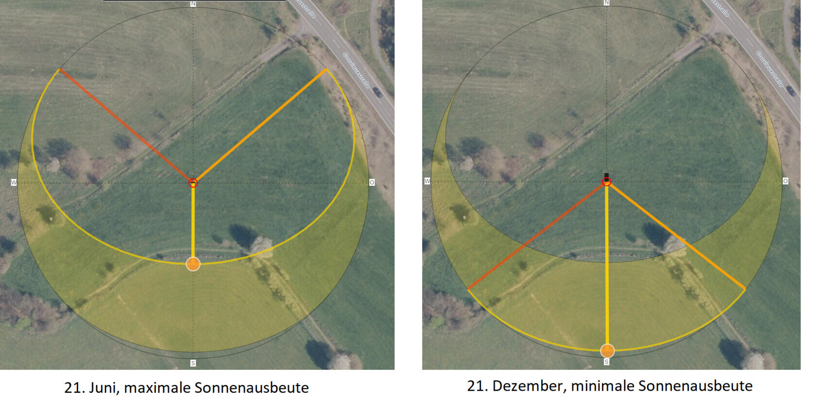

Wo sollen Haus und (welche Art von) Stellplätzen "stehen" ? - die Höhenverläufe von den Grenzen zu interpolieren ist mir nicht nur für lau zu viel Arbeit, sondern auch ebenfalls nur schwach von Wert. Erheblich nützlicher finde ich konkrete Höhenpunkte im Gelände zu kennen. Ggf. kann es empfehlenswert sein, die Hausachse parallel zu Höhenlinien abgestimmt zu drehen. Im übrigen läßt sich ziemlich grundsätzlich sagen, daß je mehr Hanglage gegeben ist, eine quadratnahe Grundfläche eher ungünstig ist. Eine solche stört da nur so lange nicht, wie sich die "Hanglage" auf das Gefällegefühl von @Pinkiponks Ehemann beschränkt 🙂
Rhyem86 schrieb:Wenn das Gelände einen Keller bejaht oder gar nahelegt, würde ich dort ggf. auch einen Nicht-Bungalow unterkellern, um Abstellräume im oberirdischen Hausteil "aus de Fööss" zu haben. Ein Arbeitszimmer sehe ich in den genannten Modellen nicht, wenn beide Kinder eigene Zimmer haben sollen. Bei derzeit erst geplanten Kindern würde ich allerdings durchaus auch ein Zwischenhaus erwägen.
Rhyem86 schrieb:Daß Bebauungspläne schon entworfen werden, bevor die Baulandumlegung abgeschlossen ist, ist keine Seltenheit. Wenn der Plan tatsächlich inzwischen schon geändert worden sein sollte, wären die Änderungen und ihre Begründung zu kennen interessant. Außerdem vermute ich, Du habest hier die "Textlichen Festsetzungen" unterschlagen, die ggf. ein vom Zeichnungsteil separates Dokument sind. Sage mal (wohlgemerkt ohne Link !) wie der Bebauungsplan heißt.

... und warum planst Du Dein Haus im SW-Eck des Grundstücks, wenn Du doch festgestellt hast, dass dort die Sonne verläuft?
Scheinbar zeigt die gelbe Höhenlinie doch eine Plattform zum Bauen an?

Den Grundriss finde ich persönlich ganz gut. Leider fehlt die Bemaßung von den einzelnen Räumen.
Ein paar Sachen würde ich im EG noch ändern. Die Speisekammer würde ich weg lassen. Die ist so klein, dass fast nichts rein passt. Wenn ihr da, wo die Tür ist, hohe Küchenschränke einplant bekommt ihr da drin bestimmt auch so viel unter wie in der Speisekammer.
Da wo die Speisekammer ist würde ich evtl. das WC hin machen. Müsste dann halt etwas verbreitert werden. Tür zum WC dann von der Diele aus.
Da wo jetzt das WC ist entweder einen Abstellraum daraus machen oder die Fläche zum HAR dazu nehmen, in dem es ja dann auch als Abstellfläche benutzt werden könnte. Abstellfläche habt ihr ja sonst nicht viel.
Die Tür zu Küche/Wohnen würde ich an der geraden Wand machen gegenüber von der Haustür und die Schräge Wand wo jetzt die Türe ist begradigen. Dann könnt ihr die Küche an der Wand auch noch weiter raus ziehen bis ans Eck.
Den esstisch dann um 90 Grad drehen.
