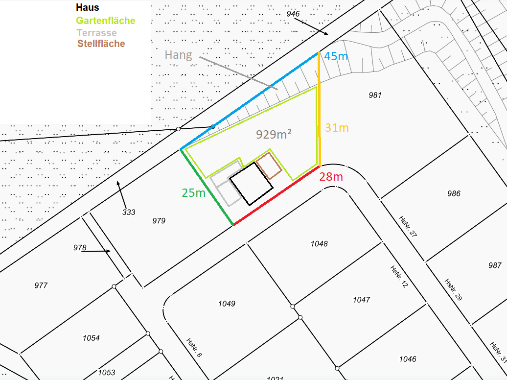

Wo sollen Haus und (welche Art von) Stellplätzen "stehen" ? - die Höhenverläufe von den Grenzen zu interpolieren ist mir nicht nur für lau zu viel Arbeit, sondern auch ebenfalls nur schwach von Wert. Erheblich nützlicher finde ich konkrete Höhenpunkte im Gelände zu kennen. Ggf. kann es empfehlenswert sein, die Hausachse parallel zu Höhenlinien abgestimmt zu drehen. Im übrigen läßt sich ziemlich grundsätzlich sagen, daß je mehr Hanglage gegeben ist, eine quadratnahe Grundfläche eher ungünstig ist. Eine solche stört da nur so lange nicht, wie sich die "Hanglage" auf das Gefällegefühl von @Pinkiponks Ehemann beschränkt :)
Wir haben eine mögliche Positionierung mal gezeichnet. Aktuell verzichten wir aus Kostengründen auf die Planung einer Garage. Carport oder Garage sind aber für die Zukunft gewünscht. Hierzu auch gerne eine Abstellkammer für Geräte. Bei der Positionierung im Osten haben wir Sorge, weil das Gelände dort deutlich unter Straßenniveau liegt und wir Angst vor Wasser durch Starkregen haben bzw. dass das Wasser durch den Kanal zurück ins Haus drückt. Generell fällt das Gelände ja von der Schnittstelle grüner und roter Strich in alle Richtungen ab. Also von grün nach blau, von rot nach gelb, von gelb nach blau und somit auch in einer Diagonalen die man von den Schnittpunkten grün-rot und gelb-blau ziehen würde.

... und warum planst Du Dein Haus im SW-Eck des Grundstücks, wenn Du doch festgestellt hast, dass dort die Sonne verläuft?
Scheinbar zeigt die gelbe Höhenlinie doch eine Plattform zum Bauen an?
Meiner Erfahrung müsste auch Heinz von Heiden mit dieser Hausgröße schon nah an der Budgetgrenze knabbern.
Wie oben bereits schonmal erwähnt fällt das Grundstück unglücklich in viele Richtungen ab. Siehe eingefügte Datei "Grundstück + Position.png"
Ich gebe dir recht, dass an der gelben Markierung ein Plateau ist. Bei der Positionierung hat besonders die Sorge vor Wasser eine Rolle gespielt.

Ich würde erstmal das Haus drehen...
Kannst du deinen Satz bitte erläutern?

Lageplan: Haus, Gartenfläche (grün), Terrasse (orange), Stellfläche (rot) mit Maßen.
Aber ja: der Ralle macht viele Vorschläge. Bevor ich einen davon überhaupt überdenke, sollte die Position des Hauses feststehen. Bevor ich also über die Drehung des Esstisches nachdenke (Möblierung kommt an letzter Stelle), sollte man über Grundsätzlichleiten nachdenken.

Bei der Positionierung im Osten haben wir Sorge, weil das Gelände dort deutlich unter Straßenniveau liegt und wir Angst vor Wasser durch Starkregen haben [...] Alle Berater haben uns mit Verweis auf unser Budget keine Aussicht auf einen Keller gemacht. Tenor war ebenso, dass für die Bodenplatte zusätzlich Bodenarbeiten nötig wären um eine ebene Fläche herzustellen.
Eines von beidem kann ja nur gleichzeitig stimmen: entweder das Gefälle ist so relevant, daß man sich um den Wurtenbau Gedanken machen muß - sei es nun aus Wasserableitungs- und/oder Nivellierungsgründen und man muß Geld für einen Keller ohnehin ausgeben (ob es nun ein gebauter oder ein nichtgebauter ist), oder man kann den Keller schmerzlos der Budgetbequemlichkeit opfern.
