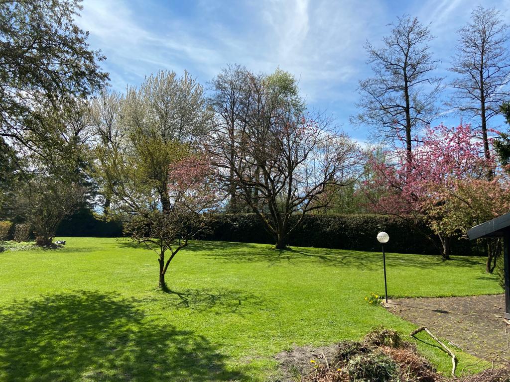

Flur im OG ist ja genau wie im KiGa, das stimmt! Es ist mir aber nicht klar, wie wir das ändern sollen. Die Südseite (mit Bergblick) ist weitaus am schönsten und es wäre toll, dass alle Schlafzimmer nach Süden schauen. Im Norden ist die Straße und im Osten werden die Nachbaren reinschauen.

Fassade soll in diese Richtung gehen (Budget reicht aber nicht für dieses Haus!). Und hier ist ein Foto der Südaussicht die wir unbedingt von den Schlafzimmer sehen wollen.
Nun sag mal ganz ehrlich: wenn Du schon die Badezeit als nicht machbar siehst bei 3 Kindern, wann und wie wollt ihr denn im Schlafzimmer die Aussicht genießen? Man steht sich da ja nicht die Nase platt oder hält sich bewusst auf, um eine Fototapete anzuschauen. Man huscht in die Ostküche, um den Kaffee zu machen und von dort die Kulisse zu erhaschen.
Im Süden schläft es dich auch recht schlecht.
Und den Kindern abends etwas Privatsphäre zu gönnen, wie auch Dich selbst, hat viele Vorteile.
Insofern würde ich wohl persönlich die ein oder andere Pause im HO mit solcher Lage verbringen wollen.
