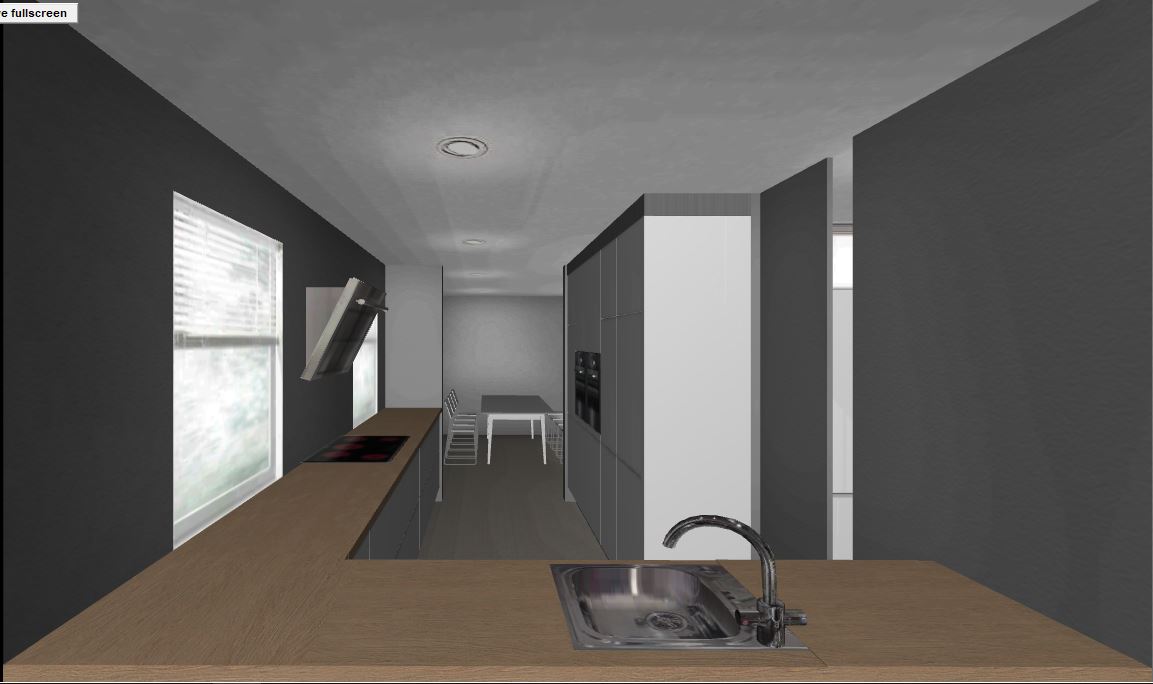

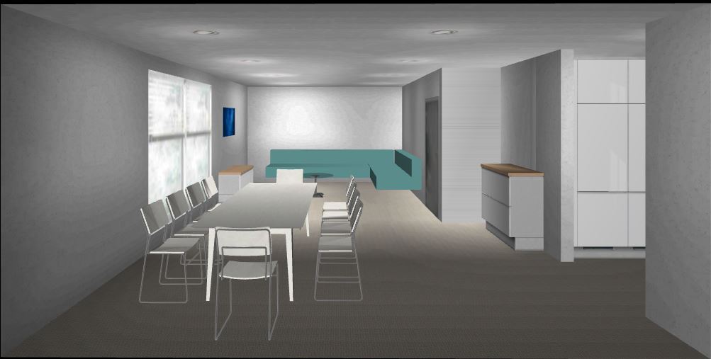

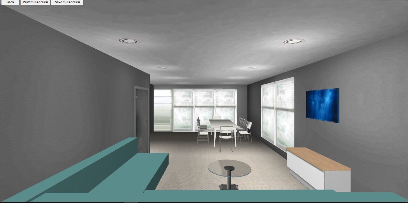

Die Küchentür muss nicht 1m breit sein.
Hier ein Beispiel, wie man den Wohnraum auch machen kann. Eine breite Woziglastür, Mittig ein breites Fenster, damit man auch noch einen TV hängen kann.
Planunten die Terrassenfensterfront mit Terrassentür, die nach draußen öffnet oder Schiebetür.
Grundriss einer offenen Küche mit Esstisch und Sitzbank, Kochzeile, Spüle, Herd
Moderner Wohn- und Essbereich mit langem Esstisch, weißen Stühlen und tealfarbener Sofa-Ecke.
Grauer Wohnraum mit Esstisch und Stühle, TV an der Wand, tealfarbene Sitzbank und Fensterfront.
perth
Guest

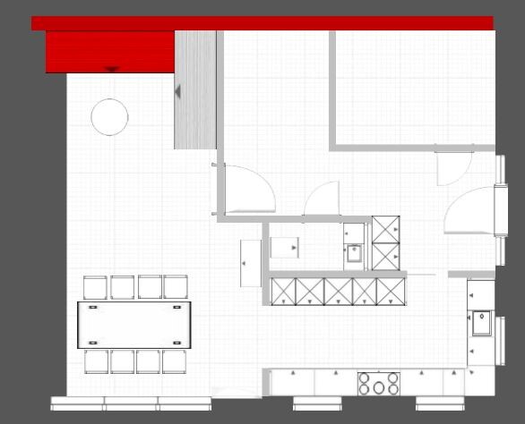

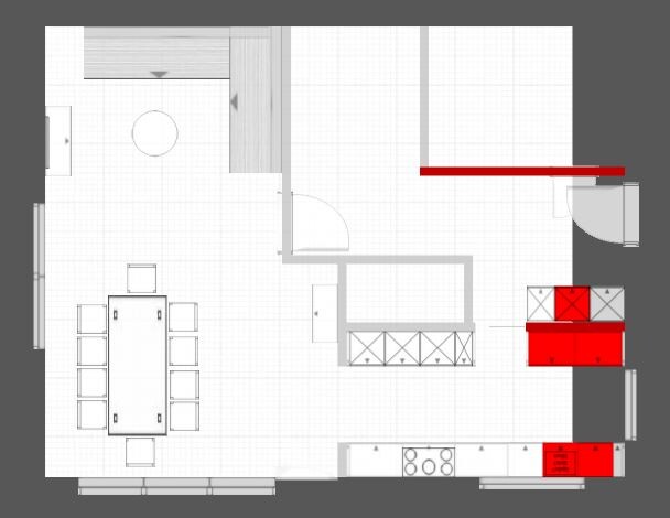

hier die Küche und Toiltte anders.
Grundriss einer Küche: Kochinsel, Spüle, Herd, Spülenschrank, Esstisch mit Stühlen.
Moderne dunkle Küche mit Holzarbeitsplatte, Spüle vorne, Herd links, Esstisch hinten.
die Toilettentür sollte nach außen öffnen, über den Garderobenschrank könnte man Oberlicht für die Toilette vorsehen.
Die Küchenfenster alle ab Arbeitsplatte Höhe, gleiche Breite, also keine "Kellerfenster". Die Arbeitsplatte läuft in die Fensterbrüstung.
