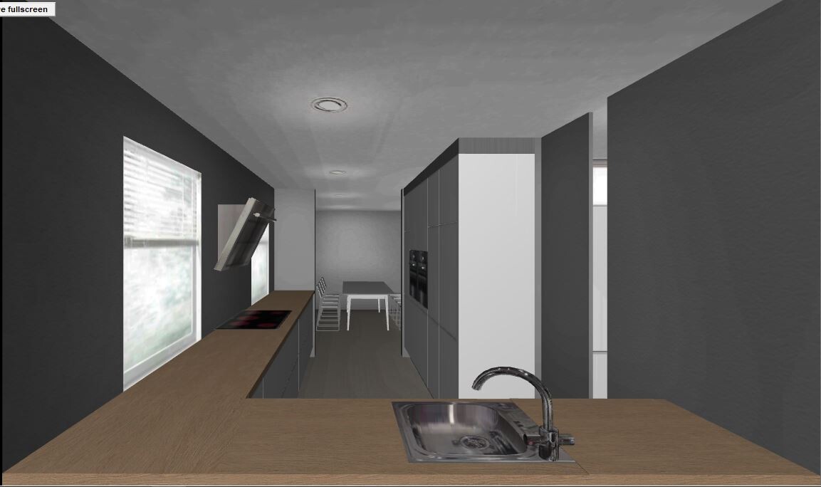

Die Möblierung im Gästezimmer und im Büro müssen wir uns nochmals anschauen. Das ist momentan wirklich nicht ideal. Bezüglich der Küche – bin kein Fan von Tisch in der Küche, vor allem, da ja gleich daneben der Esstisch steht… garderobenschrank ist mir hier auch wichtiger, bzw. dass wir vom Büro nicht noch mehr qm abgeben müssen. Ich finde dieses eh schon sehr schmal, vor allem wenn man bedenkt, dass wir hier ein „Doppelbett“ für Gäste unterbringen wollen.

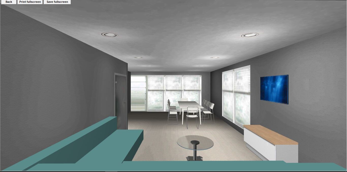

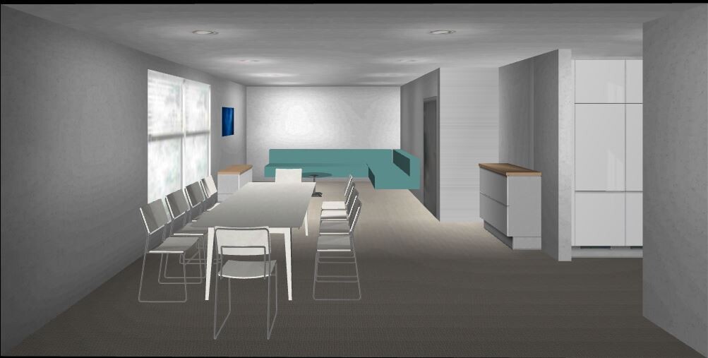

Im Wohnraum habe ich unser momentanes Sofa mal nachgezeichnet um die Verhältnisse richtig zu haben. Da hast du natürlich recht, dass man das mal im richtigen Maßstab macht. War mir wirklich nicht bewusst, dass das Vierersofa so „klein“ ausgefallen ist.

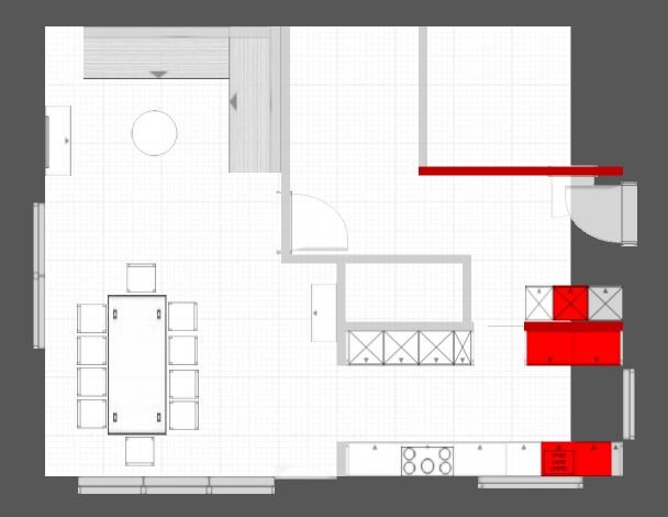

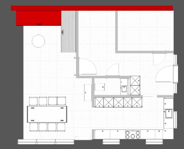

: Danke für deinen Kommentar zur Küche. Glaubst du eine Tür mit einem Durchgang von 1m geht sich aus, da würden zwischen Wand und Tür noch 68,5cm bleiben. Oder muss ich die Tür kleiner machen?
Habe auch von einem Architekten gehört, welcher unser Projekt angesehen hat, dass man im beim Eingang normalerweise immer auf eine Tür zugehen soll. Ich mag es nicht, dass jeder Fremde mir ins Wohnzimmer schauen kann. Zusätzlich ist es unpraktisch, da dadurch doch die Wandfläche im Wohnzimmer erheblich verkleinert wird. Durch das Fenster im Treppenhaus und den Durchgang zum Esszimmer fällt Licht. Habe geplant, am Ende des Ganges ein schönes Bild aufzuhängen, damit man ein „Ziel“ hat.

Die Entwässerung werden wir bei unserem Termin mit dem Bauunternehmer besprechen. Wir hatten geplant, diese im Treppenhaus im Eck zu machen. Mal schauen was der Bauunternehmer vorschlägt.Die Abflüsse sollten auf kurzen Weg nach draußen bzw unten geführt werden. Dem GU wird es egal sein. Der knallt Dir überall Rohre in die Innenräume, dann hast Du im WZ in einer Ecke einen Schacht, wenn nicht sogar zwei! So etwas ist zu vermeiden. Insofern solltest Du etwas mehr machen als „Maße anpassen“.perth24.04.19 06:34
ich kenne Häuser, wo man auf eine Wand zuläuft. Ich finde es unfreundlich.
Die Küchentür muss nicht 1m breit sein.
Hier ein Beispiel, wie man den Wohnraum auch machen kann. Eine breite Woziglastür, Mittig ein breites Fenster, damit man auch noch einen TV hängen kann.
Planunten die Terrassenfensterfront mit Terrassentür, die nach draußen öffnet oder Schiebetür.
