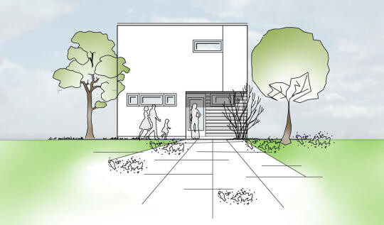

wir haben uns gestern mit einem Architekten getroffen, der uns ein Grundstück gezeigt hat für eine Doppelhaushälfte. Die andere Hälfte steht schon.
Haus hat 140qm Wohnfläche, wobei da schon ein Großteil vom Keller miteingerechnet ist, da der Wohnbar ist (mit Fenster).
Die Ausstattung vom Haus soll Gehoben sein (die Immobilienscout-anzeige, kopiere ich am ende hier rein.)
Der Architekt wird Generalübernehmer sein und mit regionalen Handwerker arbeiten.

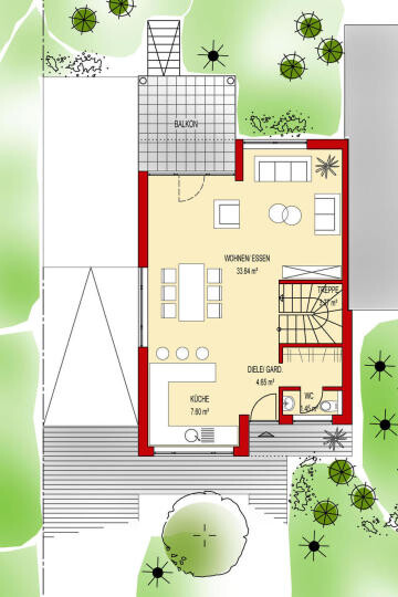

Und ist ein Schlafzimmer inklusive Ankleide mit 15qm groß genug? Mir scheint es ein wenig klein zu sein.

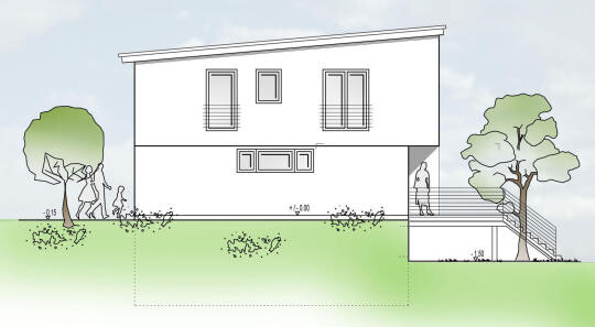

Das Grundstück befindet sich in leichter Hanglage. Heißt ungefähr die Hälfte vom Keller ist im Erdreich, oder anders ausgedrückt, von der Terrasse ein paar Stufen nach unten zum Garten.
Und auf der linken Seite, die andere Doppelhaushälfte, auf der rechten Seite ein Bachlauf und hinter dem Garten, also direkt angrenzend ohne Zwischenraum, geht es den Waldhang hinauf.
Ab und zu wohl Besuch von Tierchen. (laut Nachbar: Mäuse, 2 Ratten, Madernest irgendwo in der Nähe, Rehkitz, Wildschwein)
Wie würdet ihr so ein Grundstück einschätzen? Wir sind eigentlich Stadtkinder.

Wie hoch ist der Höhenunterschied zwischen Bodenplatte Haus/Keller und Bachlauf?
Ich habe hier immer die Bilder von vor einigen Jahren im Kopf, wo nach Schneeschmelze und Dauerregen sich aus kleinen niedlichen Bächen reißende Ströme entwickelt hatten. Direkt anschließend ist dann ein Waldhang. Sollte der Boden des Waldes nicht "saugfähig" sein, muss das Wasser von dort ja auch irgendwo hin fließen. Bei uns gibt es ein Baugebiet am Fuß eines Weinbergs - dort wurde ein Bau ohne Keller oder Max. mit weißer Wanne empfohlen, da das Wasser nicht im Boden des Weinberges versickern konnte.
Klingt jetzt von mir recht negativ - soll es gar nicht sein. Soll Deinen Blick nur auf Fragen lenken, welche Du stellen solltest, bevor Du Dich entscheidest.
