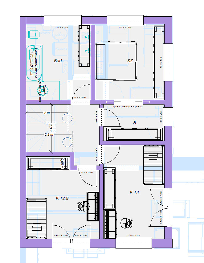

Sagst Du mir noch mal die Außenmaße des OGs exakt?
Pacmansh
14.03.22 14:12
Das Obergeschoss ist 11,0525 m x 7,3025m. Die Wanddicken sind links 30,25 cm, oben und rechts 36,5cm und unten 42,75 cm. Wenn man es ganz genau nimmt, dann ist die rechte Wand vom rechten unteren Kinderzimmer (Kinderzimmer 2 bei mir) 42,75 cm.
K a t j a
14.03.22 14:37
Finde Deine Aufteilung ganz gut. Wäre es meins, würde ich trotzdem so viele Zentimeter wie möglich für die Kinder rausschlagen:

Dafür große Sideboards unter das Fenster im Schlafzimmer. Erste Stufe des Treppenantritts im EG wurde im OG überbaut.

Ist auch eine gute Idee. Klar, den Kindern hilft bei der Größe jeder Zentimeter und das Elternschlafzimmer reicht dicke. Bin aber schon sehr happy das die derzeitigen Größen erreicht werden. Und wenn man sich dann noch den dankbaren Blick der Teenagertochter vorstellt, wie sie ihre Eltern vergöttert, weil sie so eine schöne Dachterrasse vor dem Zimmer hat ... 😉 So funktioniert das doch mit Teenagern, oder?
Verstehe ich das richtig, dass der Treppenantritt planoben ist? Wahrscheinlich, damit man nicht direkt vom Bad die Treppe runterfällt?
Ein Punkt bereitet mir bei dem Entwurf noch Bauchschmerzen (abgesehen vom Stauraum, aber den Punkt habe ich eigentlich abgehakt). Die obere Zimmerwand vom rechten Kinderzimmer müsste sicherlich tragend sein. Siehst du da von der Statik her kein Problem? Ich gehe davon aus, dass ich das als Rückmeldung vom Architekten bekomme und würde mir schonmal eine Argumentation zurecht legen. Wie ist da deine/eure Einschätzung?

Naja, ich denke eher, dass die sich den ganzen Tag in ihren Zimmern verkriechen und die Musik auf Anschlag stellen. Oder ist das heutzutage anders? Bin da leider nicht uptodate. Auf jeden Fall verbringen sie oft viel Zeit in dem Zimmer und holen nicht selten noch die ganze Clique mit dazu. Deshalb sollte es nicht zu klein sein.
Vor allem, damit die Badtür maximal nach planlinks rücken kann. Sonst wird das Bad zu groß und im Schlafzimmer kann das Sideboard nicht hin.
Normalerweise dürfte das kein Problem sein. Pi mal Daumen braucht man Unterzüge erst ab einer Spannweite von etwa 6m. Zudem braucht die Wand zwischen den Kidis nicht so stark und schwer zu sein und darüber kommt ja nix mehr.
Danke, den Zusammenhang hatte ich übersehen.
ES ging ihm eigentlich immer um zwei Punkte:
- Die Wände von links nach rechts sollten tragend ausgeführt sein und entsprechend auch eine Wand im Erdgeschoss darunter haben.
- Die rechte untere Ecke des OG ist bei der aktuellen Spannweite kritisch, da die ja im Erdgeschoss in der Luft hängt.
Aber gut, warten wir erstmal seine Rückmeldung ab.
