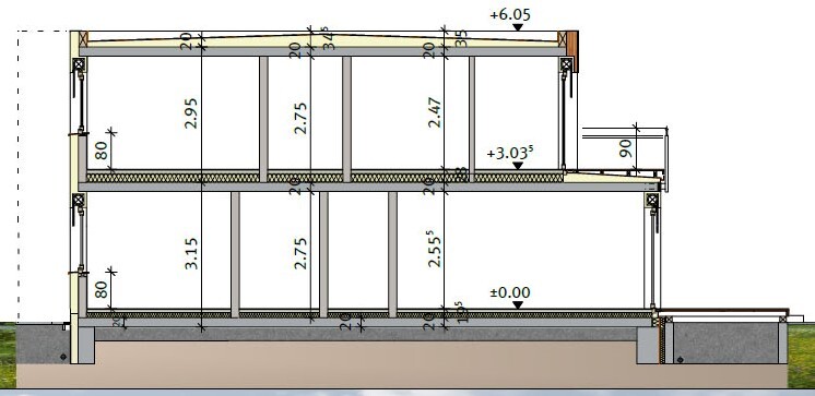

Das ergäbe eine Decke + FB von 48cm. Was soll das werden - ein Bunker? Üblich sind meist etwas über 30cm all in. Ich hatte mich schon für Dich über die 2,70m Deckenhöhe gefreut...
In den aktuellen Planungsunterlagen ist die Decke mit 20cm angegeben darüber ein 28cm hoher Aufbau. Hier soll dann die Fußbodenheizung und Lüftung rein + Bodenbelag.

...darüber ein 28cm hoher Aufbau. Hier soll dann die Fußbodenheizung und Lüftung rein + Bodenbelag.
Das find ich viel aber wenn der BT es so ausgerechnet hat...
gutentag11.03.22 09:52
Der genaue Aufbau (28cm) wuerde mich interessieren.

Anbei der Schnitt, der mir aktuell vorliegt. Ich hatte mich auch sehr darüber gewundert, ist aber denke ich auch nicht so bedeutend. Sollte der Boden 20cm dünner sein, würde man sich vielleicht eine Treppenstufe sparen, aber die Raumhöhe würde man ja nicht erhöhen sondern das Haus weniger hoch bauen.
Es ist zu bedenken, dass der Bauträger auf dem Grundstück drei Gebäude baut, ein Mehrfamilienhaus mit 6 ETW+2 Penthouse, ein Mehrfamilienhaus mit 4 ETW und eben die drei Reihenhäuser. Ich könnte mir vorstellen, dass der Deckenaufbau daher bei den Reihenhäusern ähnlich wie bei den anderen Objekten ist, auch wenn es vielleicht anders auch möglich gewesen wäre.

Wenn der BT das immer und überall so baut, dann würde ich ihn auch nicht davon abbringen. Ist halt nur reichlich "Decke". Aber ok, vielleicht auch besser für die Schalldämmung zwischen den Geschossen.

Ich denke auch nicht, dass ich hier Einfluss nehmen kann.
