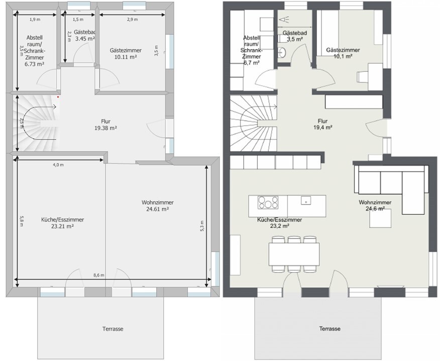

RomeoZwo schrieb:
Hier handelt es sich aber um ein WEG "Reihenhaus" und auf dem Plan des GU sieht es so aus, als würde eine Kommunwand geplant.
So würde ich es auch interpretieren. Müsste 30cm Kalksandstein sein. Ich hatte bereits mal nachgefragt und bekam die Aussage, dass nichts hörbar sein sollte, da die Wand aus Schallschutzgründen auf 30cm verbreitert wurde. So ganz wohl fühle ich mich aber bei der Aussage nicht. Ich frage aber nochmal gezielt nach.

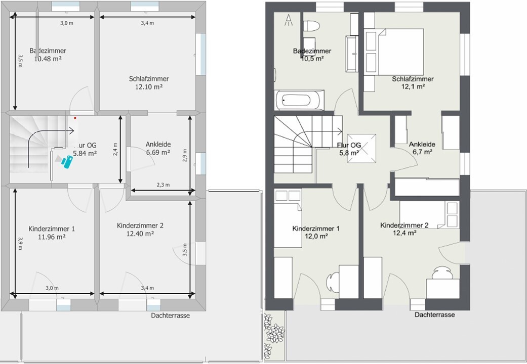

K a t j a schrieb:
Eine gute Frage. Wenn der Schallschutz zu schlecht ist, muss das Bad doch in den Norden, was sehr schade wäre. Ich liebe die Ostsonne früh auch im Bad.
Wäre ein Flachdachfenster hierfür eine Lösung oder ist das eine blöde Idee?

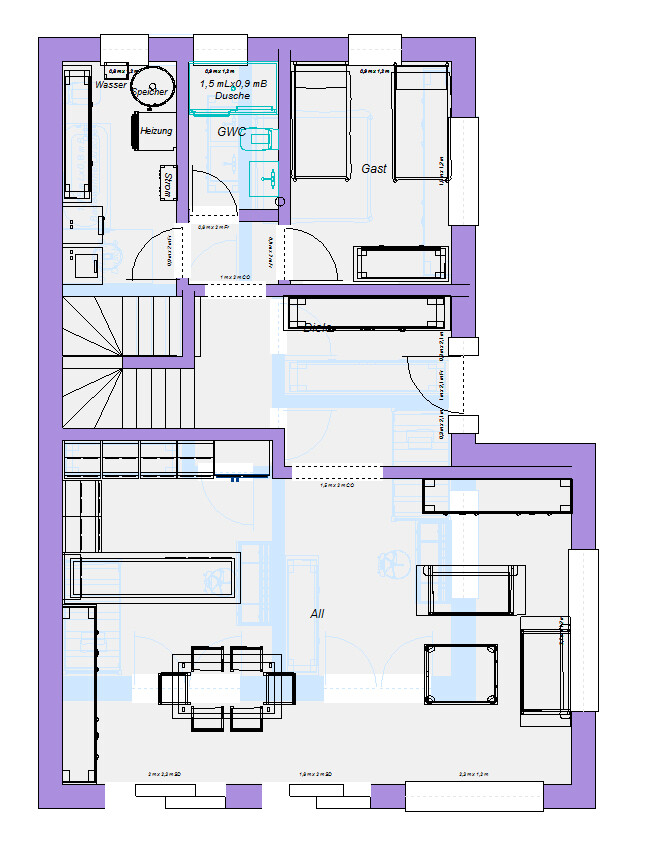

Würfel* schrieb:
Man kann den Raum unter der Treppe auch zum HAR/Abstellraum hin öffnen, dann ist er besser erreichbar und nutzbar, finde ich.
Du meinst, dass man den Zugang zum HAR von unten macht? Hatte ich auch überlegt um die lange Wandseite zu nutzen. Allerdings wäre dann die Waschmaschine nicht so schön erreichbar wie jetzt.
Lichtkuppel würde ich eher für das Treppenhaus empfehlen. Natürlich kann man immer zusätzlich noch welche einbauen. Aber die aufgehende Ostsonne hat man m.E. nur im Osten.
Ich denke, gemeint ist eher die Vergrößerung des Raumes:
Grundriss eines Hauses mit Treppen, Bad, Küche, Wohnzimmer und Schlafzimmer
Finde ich persönlich nicht so gut. Der Raum unter der Treppe ist m.E. wichtig für Kinderwagen, Sporttaschen, Ranzen u.ä. Da ist der Zugang aus dem Flur ganz gut.
Würfel*
14.03.22 12:48
Genau so war das gemeint. Danke 🙂
Du wirst mit 30 cm Kalksandstein einschalig m.E. immerhin erheblich besser fahren als mit zweischalig je 17.5 cm Porenziegel mit Mörtelbatzen dazwischen ;-)

Ich habe nochmal den Grundriss etwas bemaßt und in einem Erstversuch möbliert. Wenn ich mir da angucke was @K a t j a schon wieder umgesetzt hat fühlt sich das zwar etwas dilettantisch an, aber ihr sollte ja zumindest sehe, dass wir uns Mühe geben. Die Varianten mit Badezimmer linksoben und die ursprüngliche Variante von Katja (selbst skizziert, ich sende nicht einfach deine Entwürfe weiter) sind heute als Anregung an den Architekten gegangen. Mal sehen wie er das so findet.
Zwei Grundrisse eines Hauses: Küche, Wohnzimmer, Flur, Terrasse, Gästezimmer und Abstellraum.
Zweistöckiger Hausgrundriss mit Schlafzimmer, zwei Kinderzimmern, Bad, Ankleide und Dachterrasse.
