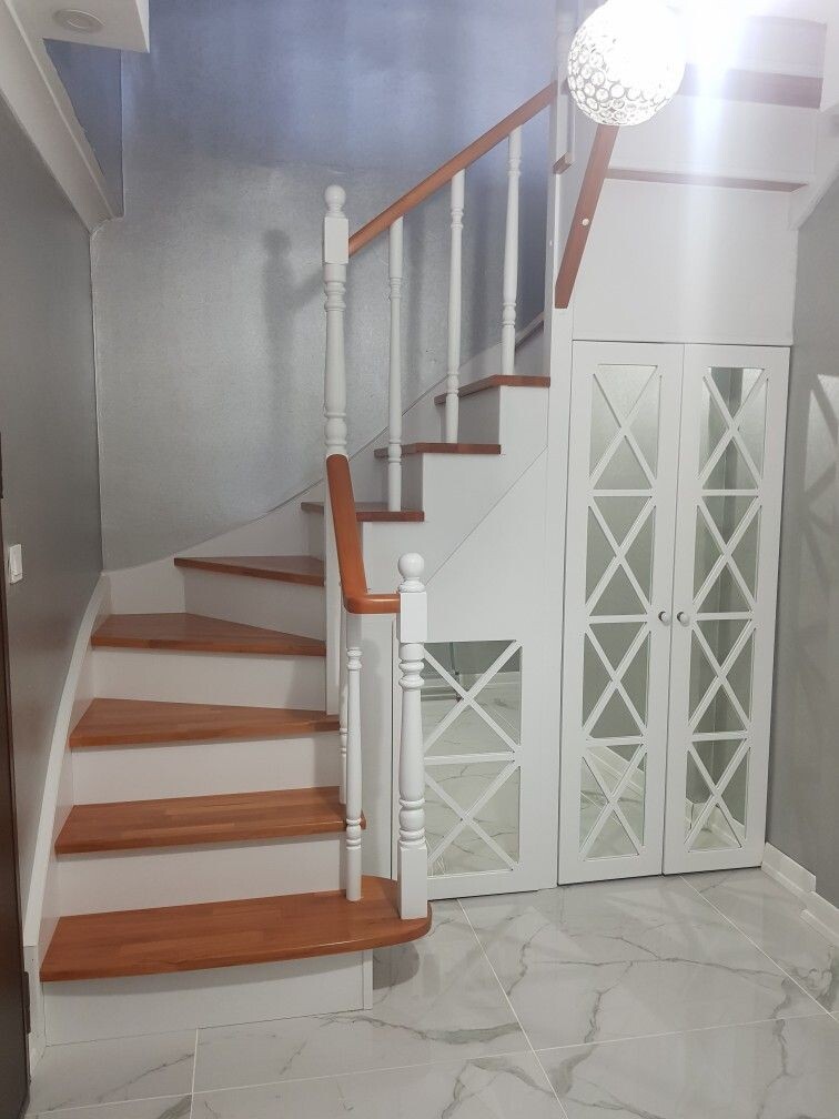

- Zum Thema Stauraum unter der Treppe hatte ich bisher immer Bilder gefunden, bei denen eine Wand zwischen den beiden Treppenschenkeln und damit ein zusätzlicher Raum erstellt wurde. Das ist dann sehr abgeschlossen und eng finde ich. Ich habe dann noch das angehängt Bild gefunden. Meine Treppe hätte in dem Entwurf die Maße von 2,05x2,45m. Haltet ihr eine solche Lösung für sinnvoll und gut umsetzbar?

Der qm unter der Treppe soll den nicht vorhandenen Stauraum retten?

Der Platz unter der Treppe soll einfach etwas zusätzlichen Platz geben, als Rettung würde ich es nicht bezeichnen.
Ja, den Koffern ist es egal, ob der Raum klein und abgeschlossen ist. Selbst die Deko hat da recht niedrige Anforderungen 😎
So ein Perspektivwechsel kann ja manchmal hilfreich sein. Stauraumplanung aus Sicht der Weihnachtsdeko. Ich fragte mich nur ob eine offene Treppe dort nicht schöner Aussieht, aber wahrscheinlich macht es kaum einen Unterschied.
