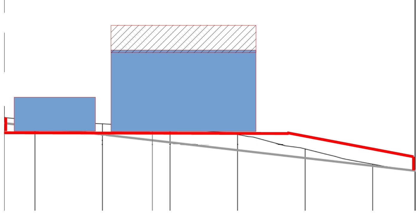

24.04.20 18:48
Zeichne das mal bitte auf mit ungefähren Höhen. Halte die 45k für zu wenig.

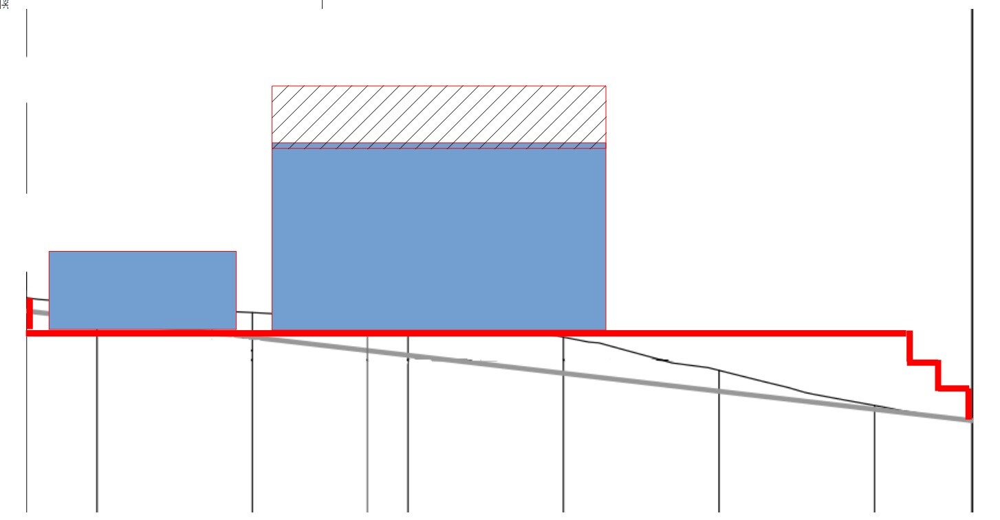

11ant24.04.20 19:08
Drasleona schrieb:
Wir wollen ja den Hang im Hausbereich nicht lassen, hätten also keine notwendigen Stützmauern oder Außenmauern mit Erdberührung. [...] unsere Idee, so weit wie möglich zu begradigen und den Resthang im Südwesten "auslaufen" zu lassen.
Findest du meinen Plan der Begradigung naiv?
Vermutlich, wenn ich sie denn inhaltlich verstünde. Ich kann Dir da wohl ähnlich wenig folgen wie Du Deinem Hang.
Drasleona schrieb:
Auf Dauer ein Hanggrundstück zu haben, kann ich mir aber auch nicht vorstellen.
Und Du meinst, es reicht, wenn Bibi Blocksberg "hex, hex !" sagt ?
Der Hang ist ja da. Man kann ihn annehmen oder abtreppen, letzteres ist meistens auch teurer (also auch geldlich, mit weniger Schönheit bezahlt man es zudem).
Drasleona
24.04.20 21:41
Also, ich hab jetzt mal versucht, das in den Schnitt einzuarbeiten, wie ich mir das vorstelle. Zwei Varianten, einmal getreppt und einmal abfallend. Jeweils aber planlinks einen Höhenmeter abgegraben und planrechts bis auf einen Höhenmeter aufgeschüttet (wobei der bisherige Geländeverlauf dahingehend nicht korrekt ist. Dort befindet sich nämlich bereits eine Stützmauer von etwa 50cm Höhe, sodass "lediglich" 50 weitere cm bis auf insgesamt 1m aufgeschüttet werden müssen).
@11ant bitte nicht so gemein sein wie zu Shiny, ich bin auch einsichtiger, versprochen!! ops:
Technische Zeichnung: rote Basislinie, zwei blaue Rechtecke, rechts ein großes schraffiertes Rechteck.
Skizze: zwei blaue Rechtecke; größeres rechts; rote Kontur und rote Linie; graue Diagonale.
