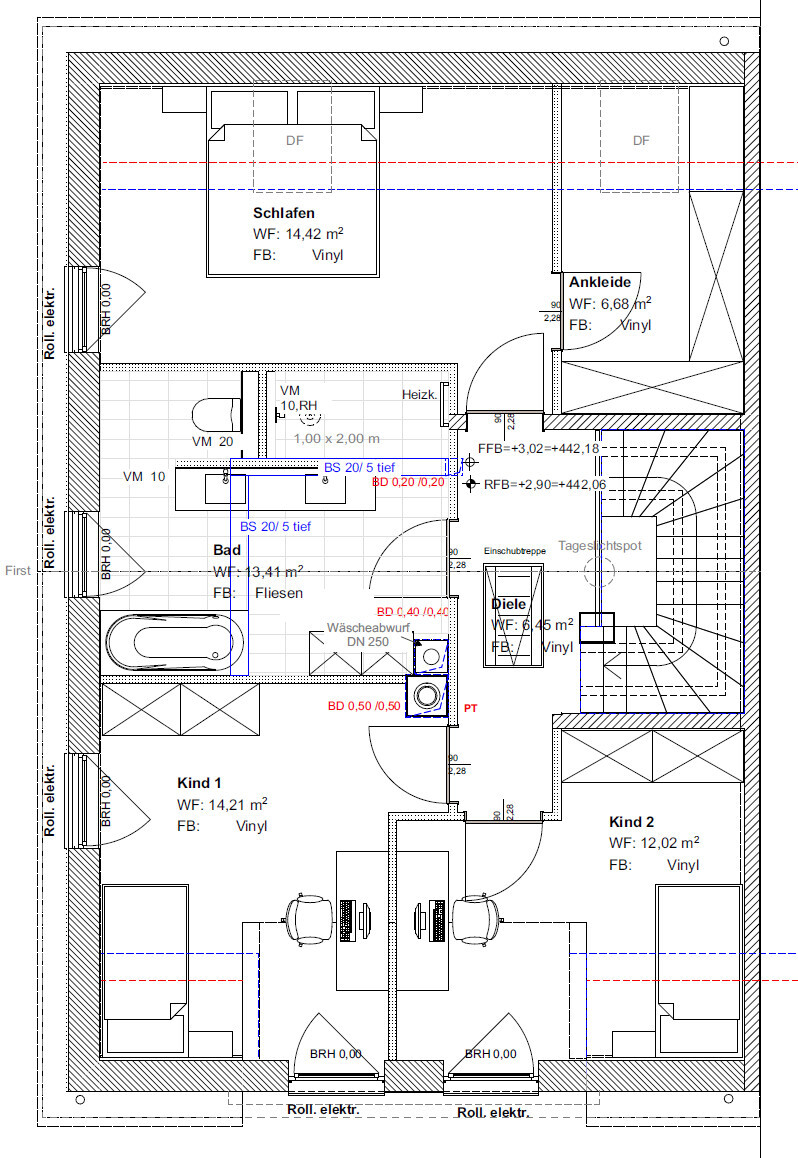

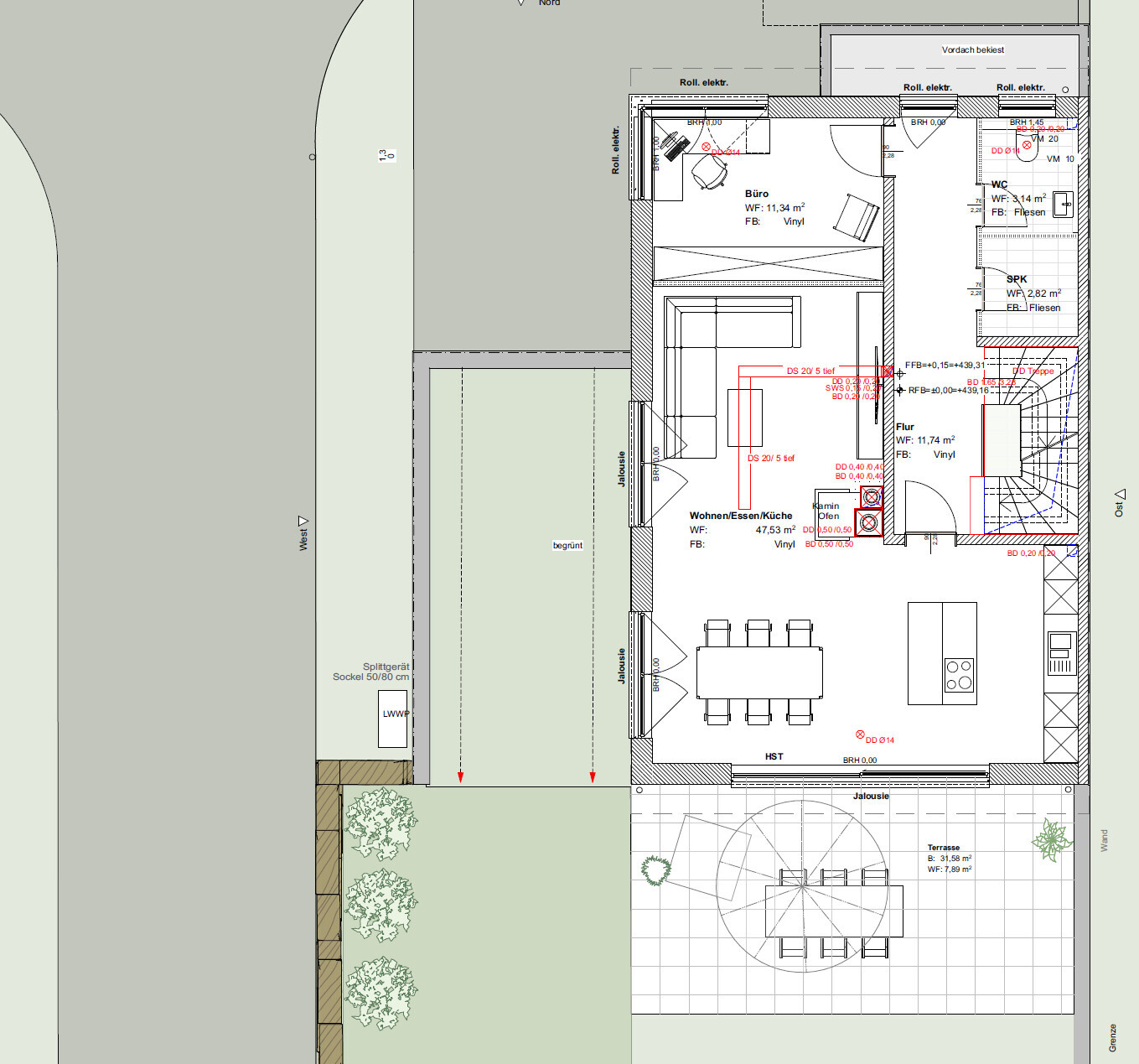

So, nach langer Zeit melde ich mich mal wieder.
Wir haben jetzt die (fast) finale Version der Werkplanung erhalten. Wie bereits geschrieben liegt die gerade noch beim Statiker. Die erste Rückmeldung Sanitär und Elektriker haben wir bereits erhalten.
Folgender Änderungen sind aktuell noch offen und noch nicht im Plan enthalten:
  • Mittige Ausrichtung des Fensters im Flur EG
  • Reduzierung der Deckenhöhe im OG von 2,8m auf 2,65m
Im Vergleich zur ersten Planung haben wir mehrere kleinere Änderungen und ein paar allgemeine Änderungen vorgenommen (aus dem Gedächtnis):
  • Umgestaltung der Ankleide im OG - die Trennwand wurde entfernt und es ist ein großer Raum entstanden inkl. Dachfenster
  • Einplanung eines Wäscheabwurfschachts - dieser musste teilw. in das Kinderzimmer 1 und dadurch Verkleinerung des Kinderzimmer 2, nehmen wir aber in Kauf
  • Leider Reduzierung der Giebelhöhe (Zwerchgiebel) auf Grund Vorgabe vom Bauamt (max. 1,0m über Traufe des Hauptdaches)
  • etc.
Im UG gab es keine Änderung mehr zu dem ersten Post, daher lasse ich das mal raus.
Der Kamin und Ofen im EG wird deutlich harmonischer gestaltet und liegt aktuell beim Ofenbauer zur Zeichnung.
Wir sind mit der aktuellen Planung sehr zufrieden und würden das jetzt entsprechend umsetzen.
Im Anhang findet ihr die aktuelle Werkplanung und ich würde mich über euer Feedback und ggf. noch Input / Verbesserungsvorschläge freuen.

driver55
05.08.21 15:18
Dann ist das Thema doch erl.
Aber…
- Speisekammer mehr als ungünstig platziert ( ich hätte die in die Küchenecke integriert)
- Türe Küche nach außen öffnend 🙄
- Flur/Treppe etc. ges. >40 qm, aber Kind mickrige 12 qm /14 qm
- Tageslichtspot sehe ich bei einem Umbau, einer Renovierung, aber nicht bei Neuplanung
- Schlafen/Ankleide 21 qm, aber schlecht nutzbar. Zu wenig Schrankfläche (in Schlafen passt kein zusätzlicher Schrank vors Bett)
- 1 x ca 3,5 m sind viel zu wenig, denn in den Kinderzimmer ist dort auch kein Platz
- 190 qm sehe ich nicht wirklich. Das UG ist doch reine Nutzfläche, da Einliegerwohnung erstmal nicht genutzt wird…
- Technik und Bad sind schön groß…
(Wir haben W/E/K mit Speisekammer auch 50 qm, Gäste-WC, Büro 6 qm, Kinderzimmer je knapp 18 qm und Schlafen/(Mini)-Ankleide (mit ges. 6 m-Schranklänge)+ Bad bei ges. 130 qm) in einer Doppelhaushälfte.
Keller/Technik/Garage im UG mit 70 qm)
