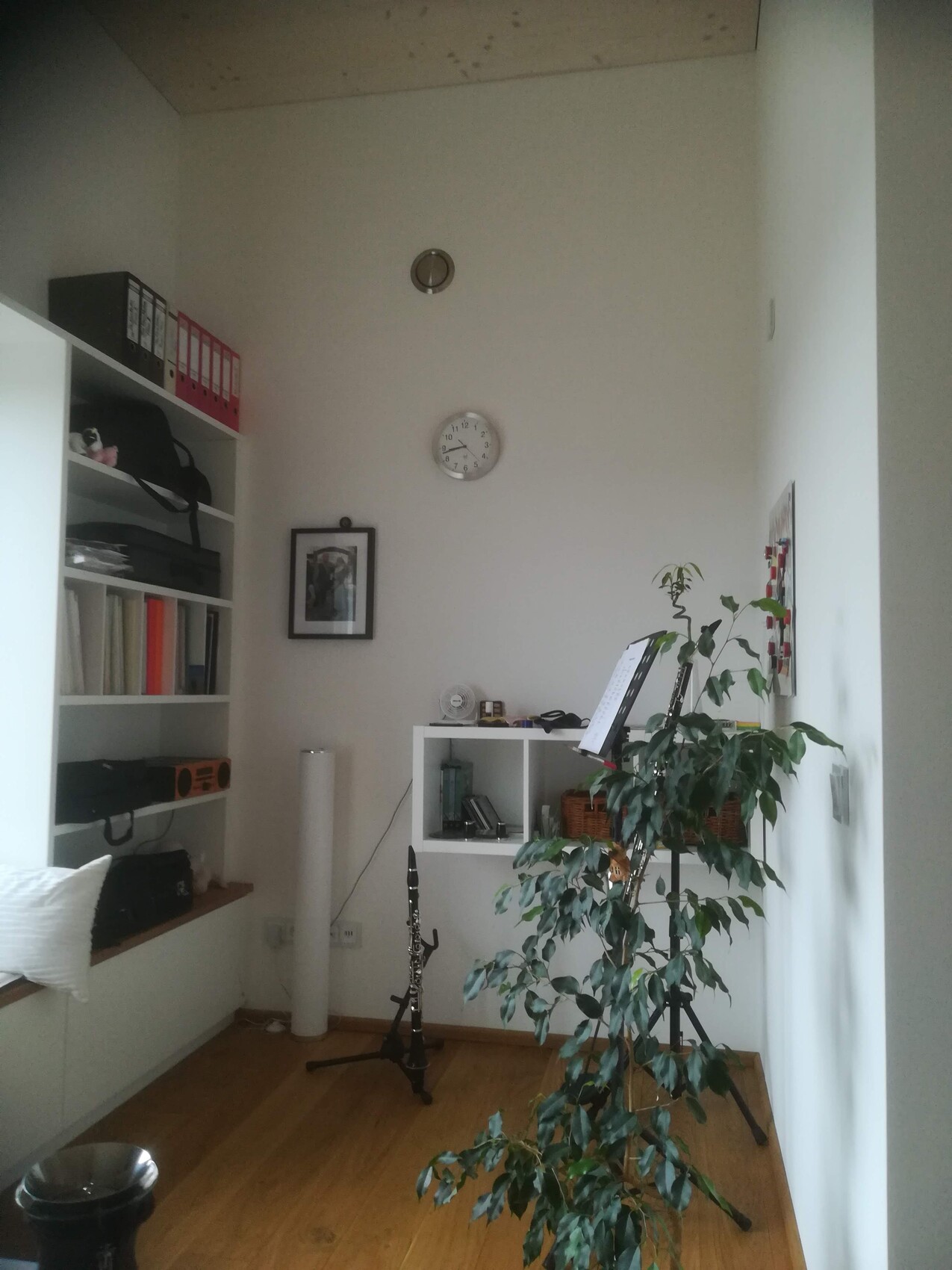

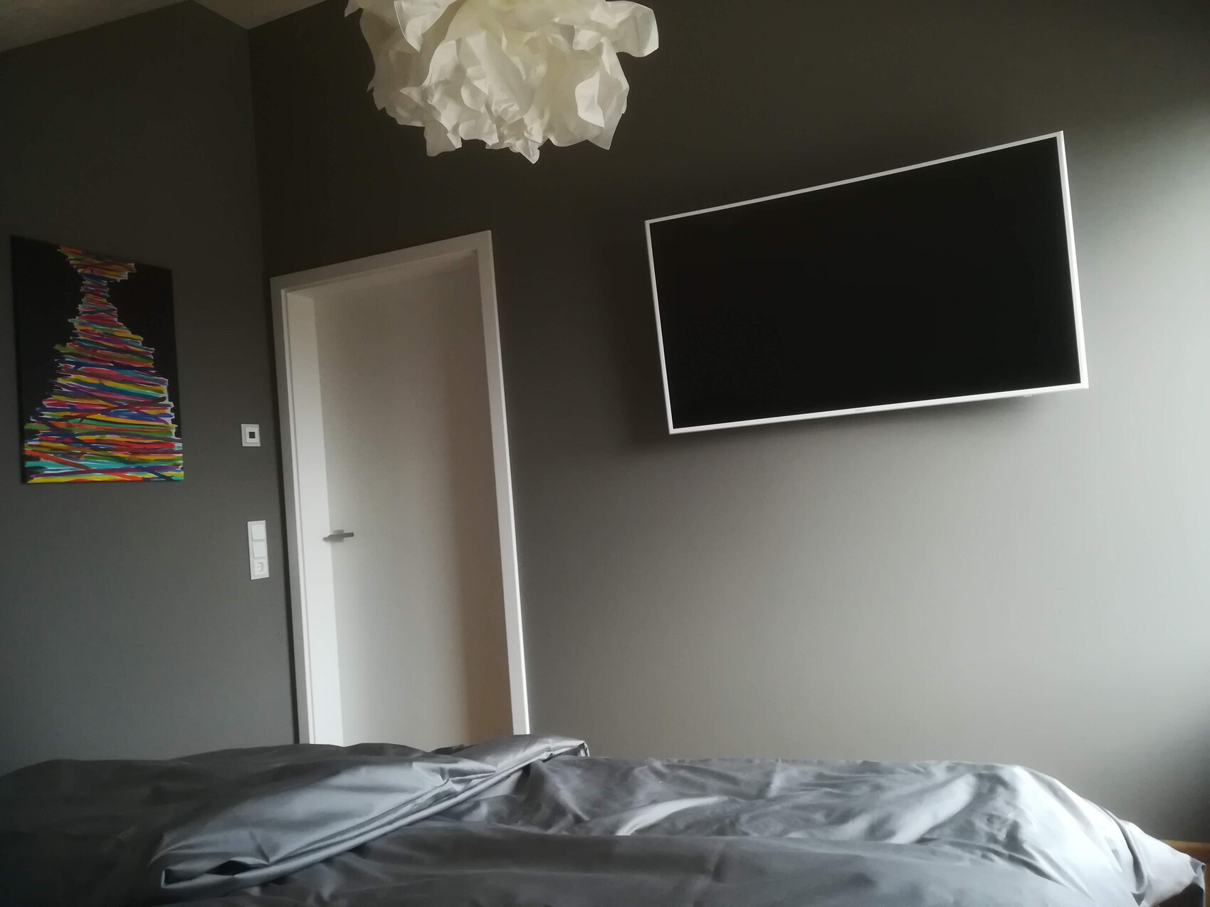

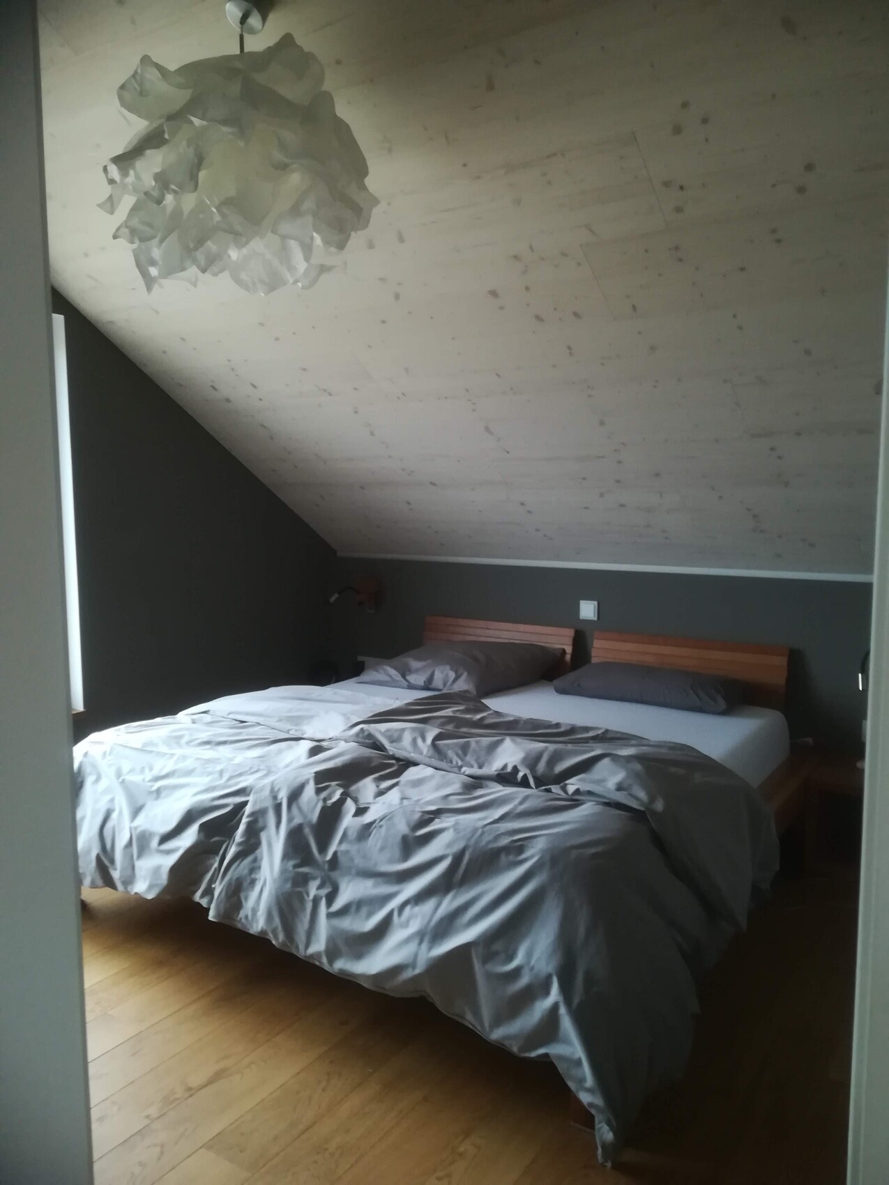

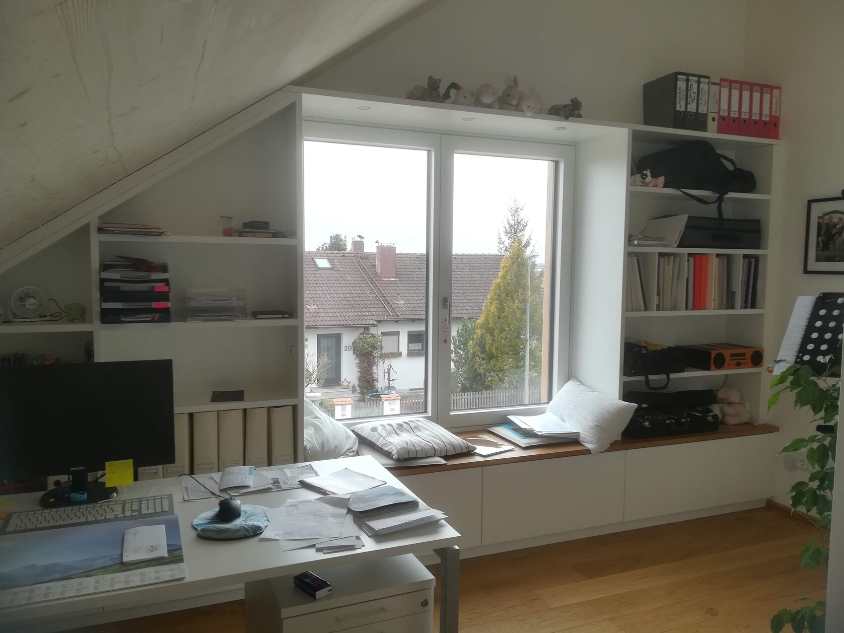

Wir haben es und zwar auch in den kleineren Zimmern. Uns gefällt es. Allerdings haben wir keinen Sichtdachstuhl, sondern eine Holzdecke und den Raum nicht ganz bis zur Firstpfette offen. Aber die hohen Räume sind gut so. In der Galerie sowieso, aber auch in den relativ kleinen Zimmern wie mein Büro und unser Schlafzimmer paßt es.
Leider sieht man es auf den Bildern in den kleineren Zimmern nicht so gut - da hätte ich einen Weitwinkel gebraucht, den hat mein Handy aber nicht:
Arbeitszimmer mit weißen Regalen, Fensterbank-Sitzfläche und Schreibtisch voller Unterlagen.
Musikzimmer mit Pflanze, Notenständer und Klarinette auf Stativ, Regal mit Ordnern
Zwei Betten mit grauen Bettdecken in einem Schlafzimmer mit schräger Decke und Holzboden.
Graues Schlafzimmer, schräg montierter Flachbild-TV an der Wand, offene Tür, buntes Kunstwerk links.

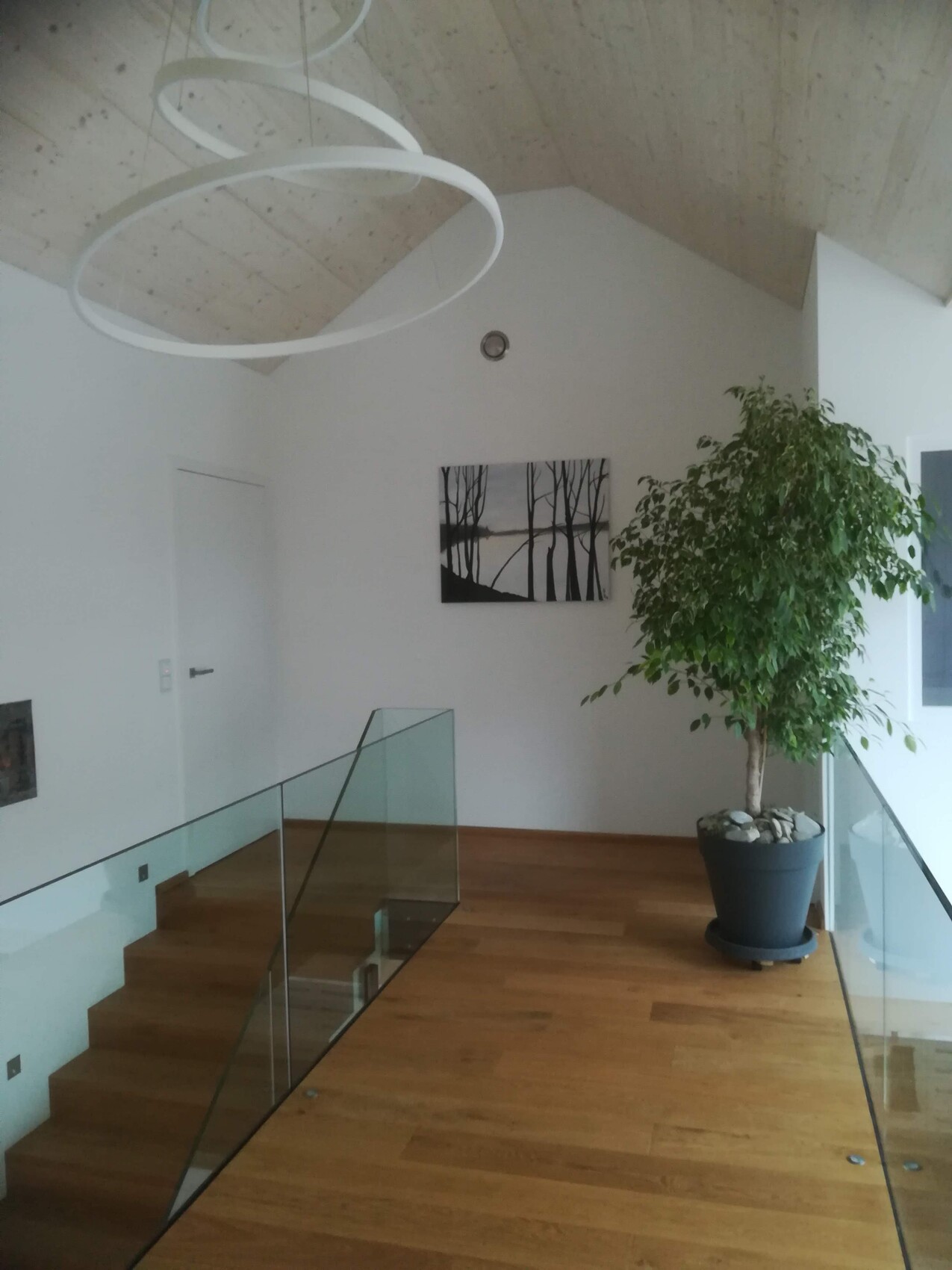

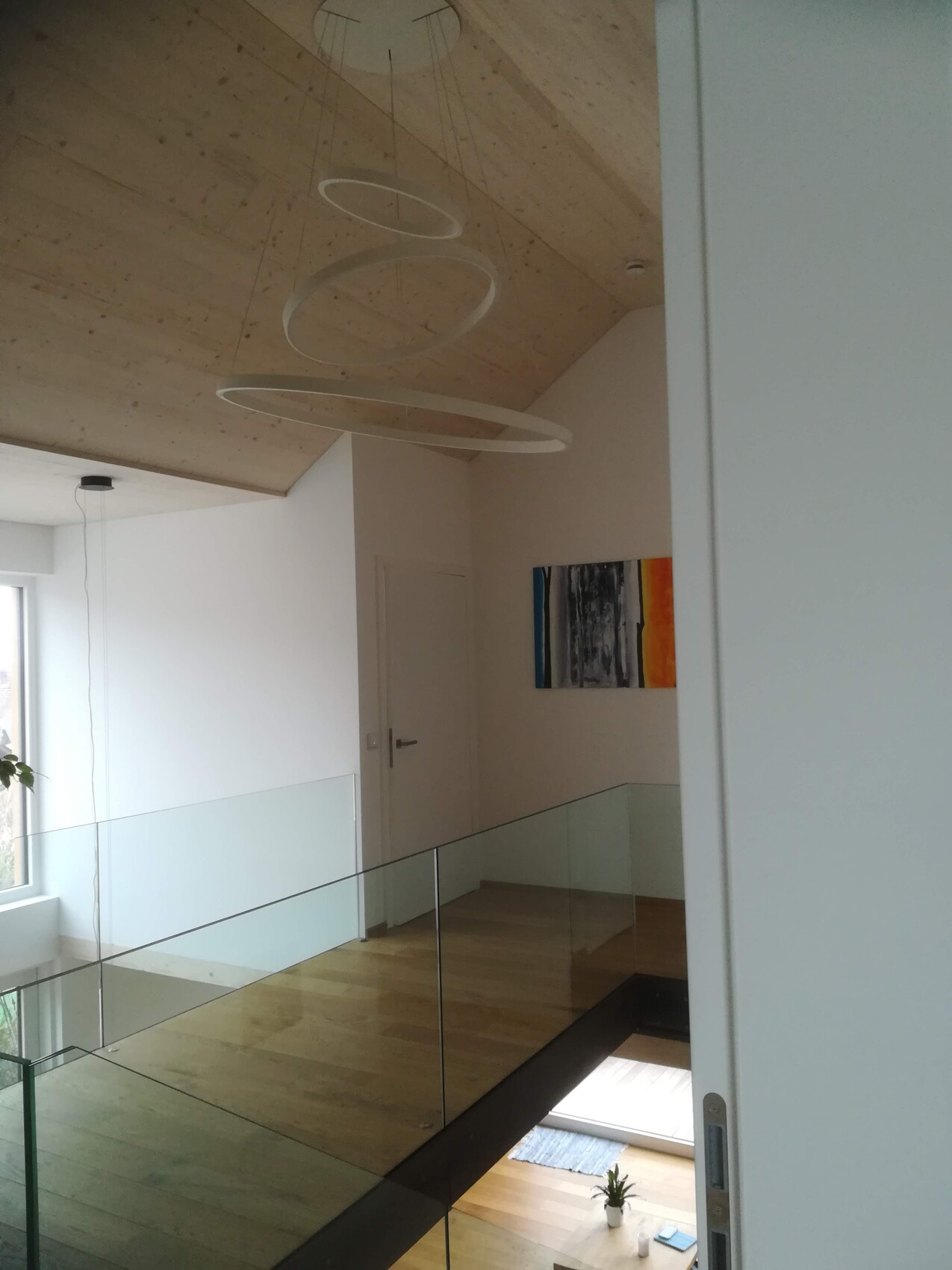

Die Galerie:
Moderne Innenansicht: Holztreppe mit Glasgeländer, große Pflanze und schwarze Wald-Wandkunst.
Moderne Loft-Szene: Holzdecke, Glasgeländer, kreisrunde Leuchten, Wandbild.
Wie du siehst: die Firstpfette ist bei uns verdeckt. Sichtdachstuhl war uns zu rustikal, kann aber durchaus auch gut wirken!
Für unsere Ankleide haben wir eine Schleppgaube weil wir das gleiche Problem hatten mit den Dachschrägen und der Schrankhöhe.
Kommt natürlich auch auf die Dachschräge an - wir haben 34° - bei einem sehr steilen Dach würde ich wohl einen Spitzboden vorziehen und wenn ich ansonsten keinen Stauraum hätte, ist das natürlich auch eine Möglichkeit einen solchen zu schaffen.

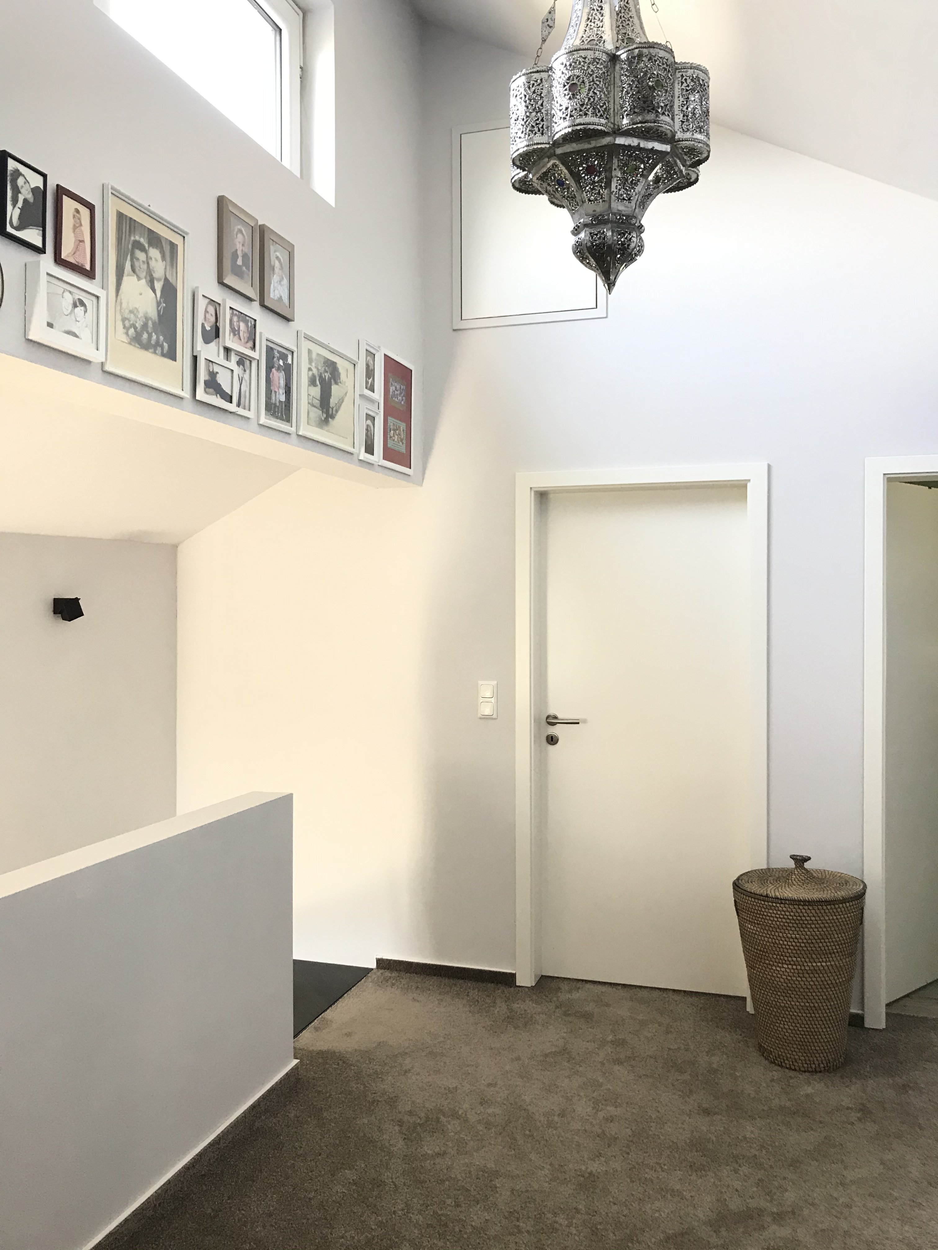

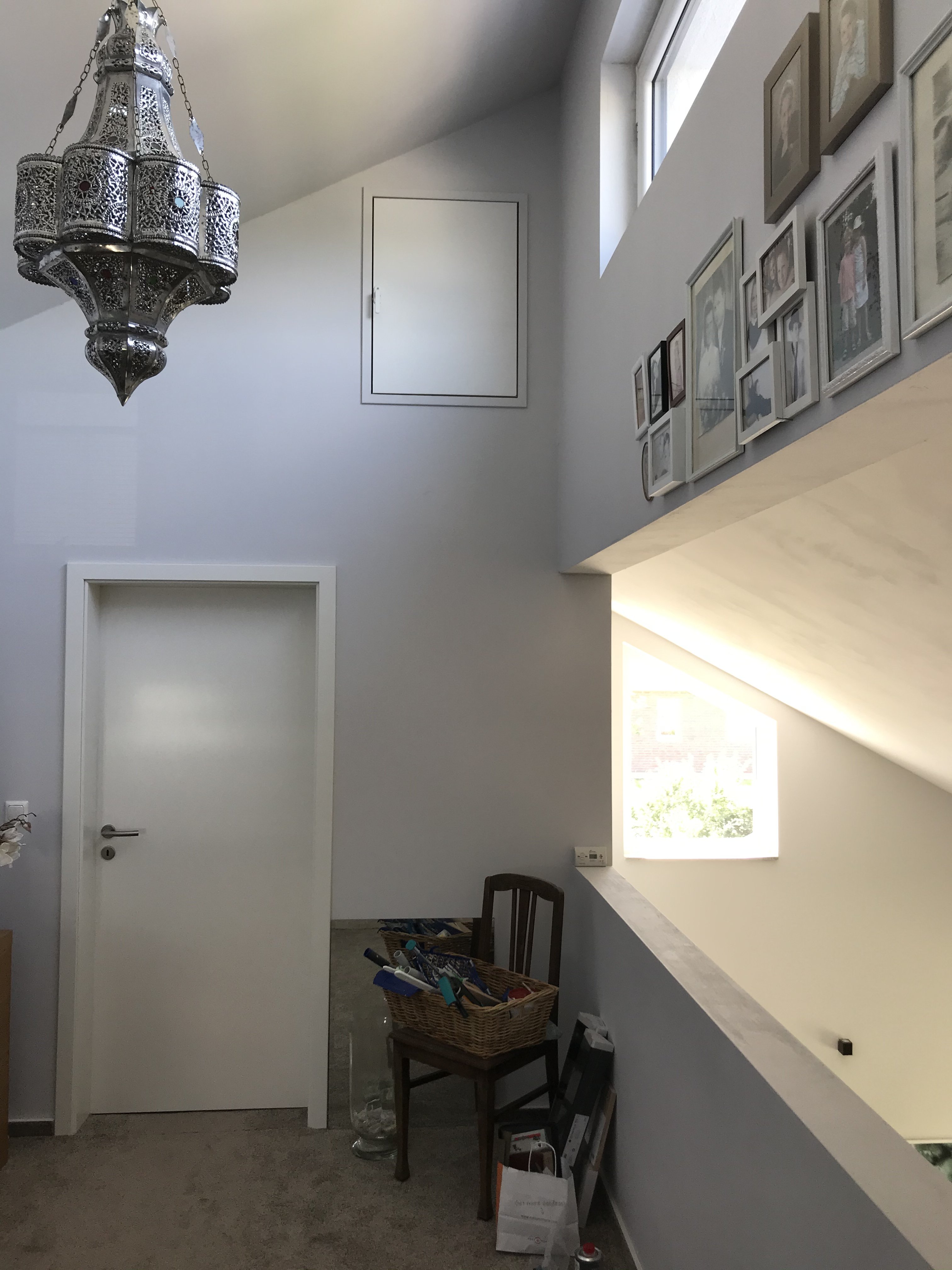

hast du auch ein Bild von deinem Flur im OG? Und gerne auch die anderen Räume. Hatte mal kurz auf deinem Blog geschaut aber auf Anhieb nichts gefunden

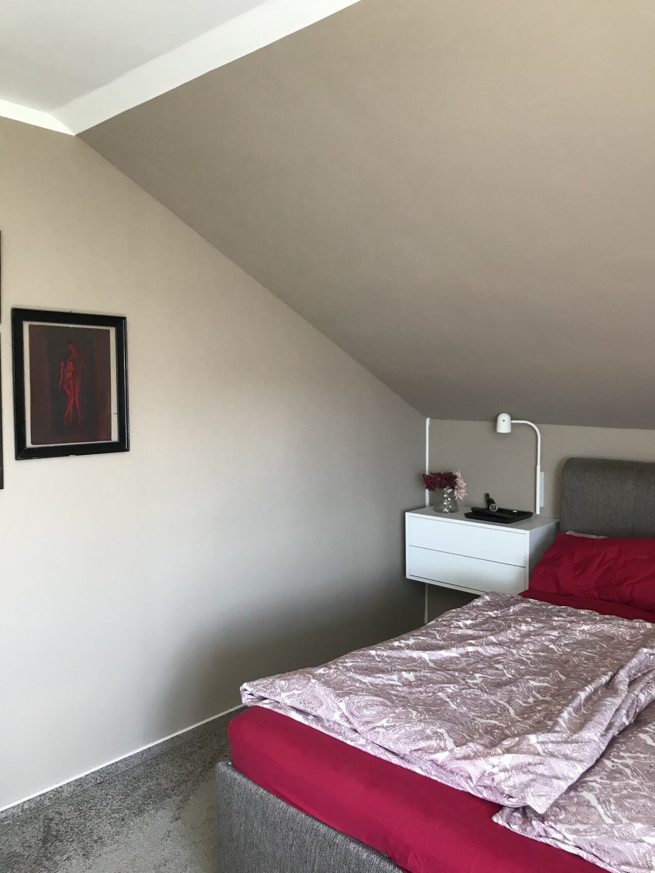

Flur wird Dich nicht weiterbringen, weil unsere Dachneigung gedreht ist. Anbei noch das Schlafzimmer mit 135er Kniestock und DN 26 o 28 Grad. Absolute Deckenhöhe hier nur 235cm
Große silberne Hängeleuchte links, weiße Wände, Tür; Bildergalerie, Korb mit Gegenständen.
Heller Flur mit Bildergalerie an der Wand, großer metallischer Kronleuchter, Tür und Korb.
Schlafzimmer mit schräger Decke, rotes Bettzeug, weißer Nachttisch, Lampe, Vase mit Blumen
15.06.20 13:13
Ist das in der Spitze die Wartungsluke für den Heizungsraum ?

Das sind die zukünftigen Unterkünfte für meine Eltern :P
Nein , das sind sogenannte Dachbödenluken, die den Raum oberhalb der „Abhängung“ Bad und Schlafzimmer begeh... äh... bekriechbar machen.
