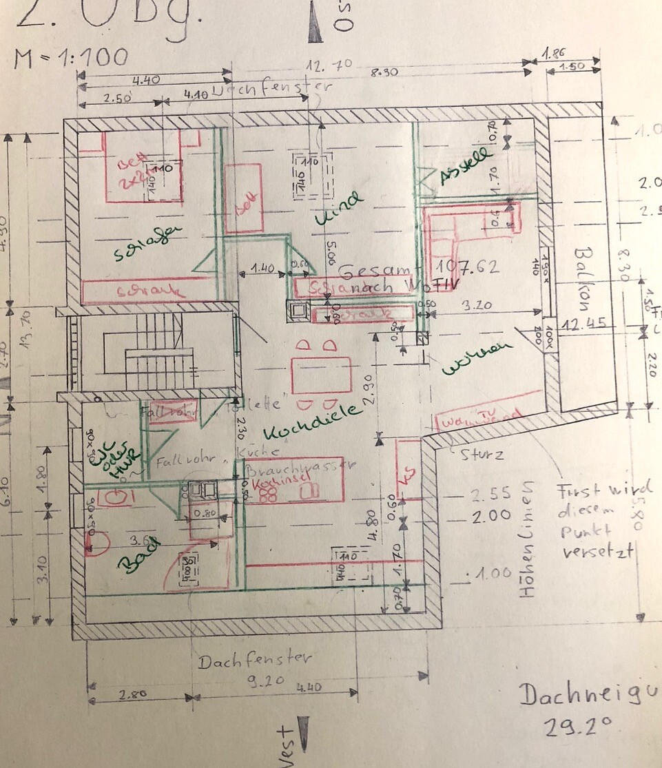

Kiki_13.12.18 10:53
Hi, ich hab mich als sonst stille Leserin mal daran versucht. Irgendwie ist das was schönes zu tüfteln, wie man die Säulen möglichst elegant unterbringen kann.
Mir erschien das Wohnzimmer erst relativ klein, dann habe ich mal unseres nachgemessen, 3,25m breit. Möbelstücke (z.B. Sofa, Esstisch,...) sind nach Möglichkeit reale Maße, die wir gerade in unserer 3-Zimmer Wohnung (2 Erwachsene und 1 Kind) haben. Also der Personenzahl und Wohnungsgröße meines Empfinden nach angemessen.
Eventuell muss die Küchenzeile an der Außenwand noch etwas mehr Richtung Kochinsel gerückt werden, damit es nutzbarer ist, bei 1,7m Abstand sollte das aber kein Problem sein.
Handgezeichneter Grundriss eines Hauses mit Maßangaben, Dachfenstern und Raumnamen.
kaho67413.12.18 11:05
Das ist schön gedacht. Aber ich fürchte, Du hast die 2m Linie völlig ignoriert. Die Küche unter der Dachschräge und auch das Bad wird nicht gehen.

Was ich auch noch gerne geklärt haben möchte: auf der einen Seite liegen Kalksandsteine auf dem Boden (sogar recht hohe), auf der anderen der nackte Beton. Wo soll der Fußbodenaufbau erfolgen? Auf den Kalksandsteinen oder auf dem Beton? Bei ersterem würde das Höhenproblem nochmals verschärft werden.
Insgesamt würde ich in jedem Fall nur eine Dreizimmerwohnung planen und an den Seiten die Wände nach innen ziehen um so überhaupt erst mal bewohnbaren Raum zu schaffen. Die Abseiten kann man ja zugänglich machen als (wenig genutzten, da nur im Kriechen erreichbaren) Stauraum. Damit dürften sich die qms deutlich reduzieren.
In jedem Fall über Gauben nachdenken, ansonsten wird das schon sehr niedrig. Das kleine Nebenzimmer in Kahos Entwurf ist m.E. praktisch nicht nutzbar, es sei denn man ist Max. 120cm groß oder kriecht auf Knien rein.
