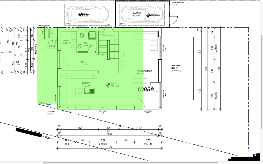

ᐅ Grundriss Neubau Satteldachhaus 145 qm, 9 x 11,5 m, kurz vor Bauantrag
Erstellt am: 11.01.21 16:09
F
FionaWT
wir planen unseren Neubau auf unserem 558 qm großen Grundstück (Neubaugebiet, Nachbarbebauung unbekannt).
Das Grundstück ist leider nicht optimal geschnitten; es ist trapezförmig, wir müssen lt. Bebauungsplan 5 m von der Straße zurück bauen, da hätte unser Baufenster nur eine Breite von 8,74 m. Wir haben nun 9 m Breite geplant und gehen daher insgesamt 7,76 m von der Straße zurück. Wir finden das eigentlich zu weit, kommen aber sonst mit dem Grundriss nicht hin.
Geplant ist nun ein Baukörper von 9 x 11,5 m. Haben Bedenken, dass trotzdem der Flur und die Küche zu schmal und lang werden.
Außerdem hätten wir gerne größere Kinderzimmer, wissen aber nicht so recht wie das passen soll.
Wir würden uns Über Ideen und Anregungen zu unserer Planung freuen, wir bauen zum ersten Mal und übersehen sicher einiges.
Größe des Grundstücks: 558 qm
Hang: nein
Grundflächenzahl: 0,4
Geschossflächenzahl: 0,8
Baufenster, Baulinie und -grenze: 5m zur Straße, 3m zu den Nachbarn
Randbebauung: Garage und Stellplätze
Anzahl Stellplätze: 2 pro Wohneinheit
Geschossigkeit: 1,5 Geschosse
Dachform: Satteldach
Stilrichtung: Modern
Ausrichtung: Süd-Ost-Garten, Hauseingang im Westen
Maximale Höhen/Begrenzungen: TH 5,20 m, FH 9,50 m
Keller, Geschosse: Keller, EG, OG mit Kniestock 1,50 m
Anzahl der Personen, Alter: Zwei Erwachsene (37 und 31 Jahre), zwei Kleinkinder (3 u. 1 Jahr alt)
Raumbedarf im EG: Garderobe, WC mit Dusche, offener Küchen-, Ess-, Wohnbereich
Raumbedarf im OG: Schlafzimmer, Ankleide, Bad, zwei Kinderzimmer
Raumbedarf im Keller: Hauswirtschaftsraum, Abstellraum, Sportraum (Keller höher als gewöhnlich), Büro/Gästezimmer
Büro: Familiennutzung oder Homeoffice?: Büro im Keller zur Nutzung gelegentlich Home Office
Schlafgäste pro Jahr: 1-2 (Schlafcouch im Büro)
offene Küche, Kochinsel: offene Küche mit Kochinsel
Anzahl Essplätze: 4-6
Kamin: nein
Musik/Stereowand: nein
Balkon, Dachterrasse: nein
Garage, Carport: Garage
Nutzgarten, Treibhaus: nein
Hauseingang soll zur Straße hin sein, Eingang im Norden wäre möglich aber aufgrund des Baufensters wären nur 3m zum Nachbarn und in der Einfahrt zur Garage, alles vllt etwas eng
Von wem stammt die Planung: eigener Entwurf vom GU überarbeitet und gezeichnet
Was gefällt besonders? Warum?: Küche ist zur Straße hin gewünscht, offener Bereich Küche-Wohnen-Essen gefällt sehr gut, große Garderobe gewünscht, viel Fensterfläche gewünscht, Küche auf jeden Fall mit Insel
Was gefällt nicht? Warum?: Langer Flur gefällt nicht richtig, Küche und Flur zu schmal aufgrund des schmalen Baufensters vorne
Preisschätzung lt Bauunternehmen: 440.000 € ohne Grundstück und ohne Garage (Festpreis), natürlich auch ohne Außenanlagen
Persönliches Preislimit fürs Haus, inkl Ausstattung: 500.000 € ohne Außenanlagen, Grundstück und Garage
favorisierte Heiztechnik: Luft-Wasser-Wärmepumpe
-könnt Ihr verzichten: Kamin, Dachfenster, Erker
-könnt Ihr nicht verzichten: Eckverglasung, Holzboden überall außer Bad
ans Grundstück angepasst, Küche sollte nach vorne zur Straße, Esszimmer und Wohnzimmer an den Garten
Flur zu lange und Durchgang bei der Treppe in Küchen/Essbereich zu schmal?
Küchen- und Essbereich zu lang und schmal? Dafür Wohnzimmer zu klein?
Küche könnte breiter werden wenn man das Podest bei der Treppe weglässt, allerdings werden dann auch Garderobe und WC schmaler.
Kinderzimmer zu klein und Fenster dort ausreichend?

Vielen Dank für deine ausführliche Antwort!
pagoni2020 schrieb:
Evtl. würde ich die Wohnzimmerwand etwas einkürzen
Genau das wollten wir auch so machen, funktioniert aber lt. GU wegen der Statik nicht.
pagoni2020 schrieb:
Ich mag Glas sehe gerne aber evtl. könnte ein bisschen mehr Wandfläche hier auch nicht schaden wg. Stellfläche/Gestaltung.
Ja das ist und bleibt ein großer Diskussionspunkt; am Wandstück zwischen Esszimmer und Wohnzimmer soll ein Klavier stehen, zwischen Küche und Esszimmer dann ein sideboard o.ä. Das wird aber wahrscheinlich nochmal überarbeitet.
pagoni2020 schrieb:
Die ;Kinderzimmer sind keinesfalls zu klein, 15qm finde ich top. Fensterbreite sehe ich nicht genau
Fenster sind 1,51 m breit und in Richtung Westen.
pagoni2020 schrieb:
Das mir der Ankleide gefällt mir weniger, einen so kleinen Raum mit einer Tür....das wirkt reingepresst, da würde ichb eine offene Lösung bevorzugen bzw. würde den Platz gleich dem Schlafzimmer zuschlagen; dann bräuchte es aucgh das Dachfenster nicht. Wenn ich das richtig schätze sind aktuell 9m Schrank eingelpant in Schlafzimmer und Ankleide?
Im Ankleidezimmer sind Dachschrägen, man kann also nicht alles als kompletten schrank nutzen. Außerdem soll es kein reines Ankleidezimmer sein, auch Abstell- und Wäschekammer (z.B. Staubsauger, Wäsche soll nicht im Bad gesammelt werden sondern in diesem Zimmer), und für Klamotten die man nicht ständig braucht (Skisachen, aufzuhebende Kindersachen) und Bettwäsche. Da wir sehr unterschiedliche Arbeitszeiten haben wollten wir keinen Durchgang zum Schlafzimmer, also werden dort auch Arbeitskleider liegen.

Climbee schrieb:
Ich kann mich der Begeisterung nicht ganz so anschließen.
Wenn ihr nicht soweit von der Straße weg wollt, dann würde ich ganz bewußt ein schmaleres Haus planen - dafür halt dann länger. Da gibt es richtig gute Beispiele. Die Raumaufteilung entspricht dann aber nicht mehr so dem gängigen Standard wie das Haus, das ihr jetzt plant. Macht euch mal klug, ob das etwas für euch wäre.
Ich erinnere mich an ein Traumhaus (BR Fernsehen, sicher noch in der Mediathek zu finden) wo ein sehr schmales Haus in ein Grundstück in München geplant wurde. Wenn ich mich erinnere, war das Haus nur 6m breit, aber sehr pfiffig gemacht. Unbedingt mal angucken! Auf der HP vom BR findet man i.d.R auch die Grundrisse der vorgestellten Häuser.
Eine andere Möglichkeit wäre auch, vorne einen schmalen Baukörper zu planen und hinten das Haus auf eine Seite verbreitern, also ein leichtes L als Grundfläche.
Ich werde nie verstehen, warum man ein 0815 Haus bauen will, das für das klassische rechteckige Grundstück paßt, aber halt auf ein speziell geschnittenes Grundstück nicht und sich dann wundert, warum die Planung nur sosolala ist und eben nicht so richtig paßt.
Wenn ich das richtig sehe, ist das Elternschlafzimmer im Süden, aber Kind 1 im Nordwesten. Finde ich nie gelungen. Das kann man tauschen.
Die beiden schrägen Türen sind Relikte aus den 80ern (da war das schick!) aber hier sehe ich für diese architektonische Fehlleistung keinen plausiblen Grund.
Die Türen sind mit 76cm (Bad) bzw. 88cm (Schlafzimmer) geplant, dafür aber 217cm hoch - wollt ihr das wirklich? Das sind winzige Schießscharten. Ich würde immer 1m für eine Tür planen. Wirkt ansonsten mit der Höhe auch irgendwie unproportioniert.
Die Ankleide macht so auch keinen Sinn. Bitte beachten: ihr gönnt euch insgesamt über 21qm an Schlafzimmer und Ankleide, aber das Schlafzimmer ist m.E. zu groß, da schläft man nur drin, die Ankleide wird knapp. Dafür dann noch ein weiterer Schrank im Schlafzimmer - völlige Fehlplanung.
Wenn die Außenhülle so bleiben soll, wie sie ist, Schlafzimmer dahin wo Kind1, davor die Ankleide durch die man das Schlafzimmer betritt. Schlafzimmer weniger qms, Ankleider mehr und dann alle Schränke dann auch in der Ankleide.
Wieso die Garage soweit zurück gesetzt? Räumt ihr im Winter so gerne Schnee? Wenn der Bauplan nicht dagegen spricht, würde ich die nach vorne wandern lassen und lieber vor dem Haus (ihr müßt ja eh 5m von der Straße weg) einen Stellplatz planen.
Düft ihr den Stellplatz vor die Garage planen? Das wäre bei uns nicht genehmigunsfähig - jeder Parkplatz (ob Garage oder Stellplatz) muß frei zugängig sein. Hintereinander geht nicht. Das verlangen nicht alle Gemeinden, aber das sollte man vorher abchecken.
Küche zur Straße: Warum? Ich hab die Küche immer lieber in Terrassennähe - macht m.E. mehr Sinn.
Vielen Dank für die Tipps!
Kinderzimmer und Schlafzimmer tauschen wäre eine Möglichkeit, wollte aber nicht dass ein Kinderzimmer ans Bad grenzt und die Geräusche dann stören.
Zu den schrägen Türen im OG gibt es einen Grund, gelungen ist die Planung mit den schmalen Türen tatsächlich nicht.
Grund ist die asymmetrische Treppe. Dadurch kann die Wand im OG nicht gerade werden, die Türen passen dann nicht mehr. Die asymmetrische Treppe ist im EG begründet. Wir hatten Sorge, dass der Durchgang vom Flur in den Küchen-Essbereich zu schmal wird. Daher ist der Treppenabgang in den Keller zurückversetzt und der Aufgang nach Oben weiter vorgezogen. Somit passt hier eine gerade Wand im OG nicht mehr.
Müssen wir nochmal überlegen wie wir das endgültig lösen.

Ysop*** schrieb:
Mir gefällt es auch. Hier wird gerne empfohlen, die Küche an die Terrasse zu planen, also Wohnzimmer und Küche hier zu tauschen.
Das war auch der Vorschlag des GU, allerdings müsste man die jetzige Küche - neues Wohnzimmer um knapp 40 cm breiter machen um auf eine gute Entfernung zwischen Sofa und TV zu kommen. Der Flur ist jetzt 1,77 m breit und uns jetzt schon fast zu schmal weil er so lang ist.

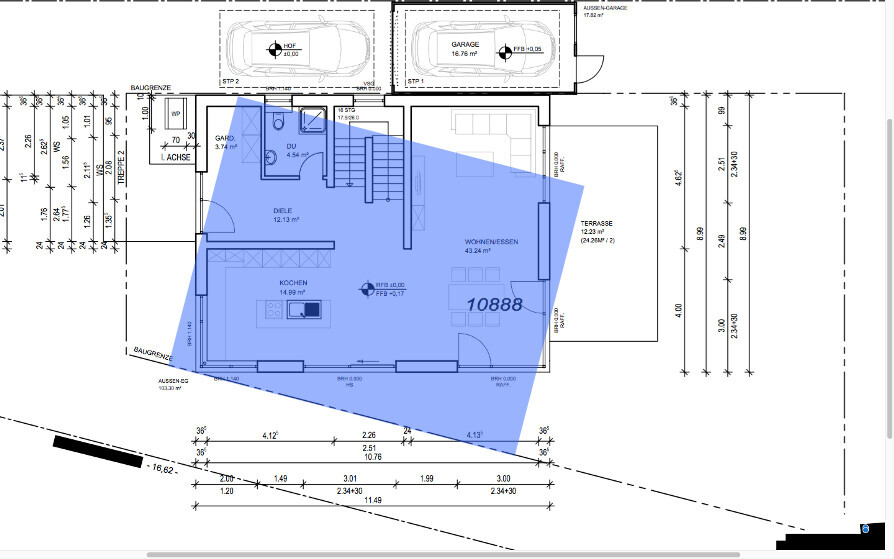

11ant11.01.21 19:34
Das Haus zu drehen (blau) brächte es im Mittel zwar nicht wesentlich näher an die Straße, aber die Terrasse drehte sich günstiger und neben der Garage ergäbe sich die Möglichkeit, einen Durchgang zu haben. Eine Kupierung der Ecke Küche / Kind 2 würde das Haus (grün) partiell um etwa 60 cm schmaler machen, aber dafür etwa 2,20 m näher an die Straße rücken. Der Flächenverlust wäre ja ausgleichbar.
Im übrigen wäre der Verzicht auf die pfostenlose Eckfensterlösung mit erheblich größeren statischen Freiheiten verbunden, d.h. u.a. die empfohlene Einkürzung der Wände im Wohnesskochbereich möglich.
Ich hoffe, so viel Einfallsarmut kommt von keinem Architekten, sondern nur von einem Bauantragszeichner. Setzen, sechs, hundertmal schreiben "Fleißkärtchen gibt es so nicht".
Grundriss eines Hauses mit Küche, Wohn-/Essbereich, Diele, Terrasse und Garage; blaue Fläche markiert
Grundriss eines Hauses: offener Wohn-, Ess- und Küchenbereich (grün hervorgehoben) mit Terrasse.
11.01.21 21:58
FionaWT schrieb:
am Wandstück zwischen Esszimmer und Wohnzimmer soll ein Klavier stehen, zwischen Küche und Esszimmer dann ein Sideboard o.ä. Das wird aber wahrscheinlich nochmal überarbeitet.
Dann ist es doch das beste, wenn Du mal Eure Möbel einzeichnest und hier einstellst.
Ich würde auch an den Fenstern etwas rumschieben...
Ich persönlich hätte mich eher an ein längliches Haus getraut.
Ansonsten presch ich mal mit dem Gedanken vor:
Haus noch weiter nach hinten, Garage vorziehen bis an die 5 Meter-Baugrenze, zw Garage und Eingang den 2. Stellplatz (so wie das jetzt ist, ist es blöd und berechtigt in einigen Bundesländern nicht erlaubt) und an eine SW-Terrasse denken, die von der Küche erreichbar ist. Ich finde nämlich, dass dieser Aspekt, abends beim Grillen auf der Abendterrasse möglichst nah bei der Küche zu sitzen, überhaupt keine Beachtung hat in diesem Entwurf. Ich würde SW in der Grundstücksecke Richtung Straße noch eine schöne Sundowner-Terra anlegen. Zwei Stühle oder Bank für Euch reicht. Aber den Grill sehe ich eher an der Küche. Wenn das Haus (noch) weiter zum Osten geschoben wird, wird man jeder Grundstücksecke und jedem menschlichen Bedarf gerecht.
Wenn da irgendwas zu schmal ist, bin ich zu dick 😉
Es ist alles richtig so und da, wo es hingehört.
Ich würde auf 2 Meter gehen. 1,50 ist schon etwas piefig, nmM.
Gut. Ich hätte ansonsten den mangelnden Abstellraum für Staubsauger und co bemängelt.
Ist nicht nötig, da Ihr im Süden keine nennenswerten Fenster habt. West ist gut für Kinder.
Zum Festpreis kommt erfahrungsgemäß nochmal einiges dazu. Mir fällt zb auf, dass der Keller ein Nutzkeller ist, ihr ihn aber zu Wohnzwecken, zumindest einen Raum, nutzen wollt. Das würde ich unbedingt mit dem GU abklären, was da auf Euch zukommt. Auch ein entsprechendes Fenster mit Grundstücksabtragung/Böschung dort wäre nützlich.
Bei den anderen Fenstern unbedingt drauf achten, dass sie nicht in die Terrassenbereiche fallen. Das wäre mehr als ärgerlich, schon allein deshalb, weil Niveaus von Terrassentüren und Kellerfenstern nicht unbedingt gleich auf Linie sind.
Kücheninsel würde ich noch tiefer machen und ja, der Raum ist groß genug.
Bad... ja... die Türen schräg zu stellen, ist nicht schön. Aber ich finde das Bad gut durchdacht und schön eingerichtet.
Und, uups, ich sehe gerade den großen Fehler 😱
Das Bad entwässert über dem Sofa!
Insofern: Dachgeschoss tauschen. Kinder in den Osten zum Garten, Bad und Schlafzimmer in den Westen. Es ist so, wie es ist. Die Treppe sollte das Problem nicht sein.
