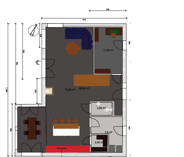

07.03.14 16:51
In welche Richtung geht die Treppe?
Alex1211
07.03.14 17:23
Die Treppe solle eigentlich weg der Wand ansteigen, so dass sie im Wohnraum oben ist.
Habe aber vorhin auch mit unserem Architekten geskypt, er fände einen Seiteneingang Ost besser vom Grundriss. Wir eigentlich auch aber auf der Südseite ist die Überdachung zu den Garagen, Abstellräumen. So ähnlich wie eingefügt würde es dann aussehen, find es vom Grundriss eigentlich besser. Vor allem das Problem mit der Küche wäre gelöst. Achtung, hab ich nur schnell geändert und lnge die Fenster oder Türen zu verbessern.
Alex1211
07.03.14 17:24
Jetzt aber
Grundrissplan eines Wohn- und Essbereichs mit Küche, Bad, Treppe und Maßlinien.
07.03.14 19:36
Alex1211 schrieb:
Jetzt aber
Wenn denn die Toilettentür noch an die andere Seite kommt und nicht Richtung Küche zeigt, das WC selbst an die Außenwand gerückt, dann gehts ja in die richtige Richtung.
Ähnliche Aufteilung haben wir auch, nur eher quadratisch aufgebaut.

07.03.14 20:54
Der Grundriss ist ne Katastrophe, der Threadersteller möchte bloß keine Kritik erfahren, wird ausfallend gegenüber Usern, die ihm gute Ratschläge geben und es besser wissen, scheint auf nem ziemlich hohem Ross zu sitzen, nur weil er denkt man könne sich was darauf einbilden Selbständig zu sein...
Hat schon nen gewissen Unterhaltungswert das Ganze. Dennoch hat der Thread keinen weiteren Kommentar verdient. Zeitverschwendung. Wenn ich schon wieder diese komische Nische hinter dem WC sehe. Ja, da kommt Weite und Raumgefühl auf. Der Architekt, der das so abgesegnet hat, sollte lieber das Tätigkeitsfeld wechseln. Bei jedem anderem Architekt wäre der Entwurf im Papierkorb gelandet. Aber wir müssen ja nicht drin wohnen.
07.03.14 21:50
@Masipulami:
Der Architekt hat doch schon wegen des Einganges eingelenkt... da wird noch mehr von ihm kommen, wenn er sich denn erstmal Zeit für dieses Werk nimmt und er es nicht gerade nötig hat, so ein Ding zu bauen 😉
Die Zeichnung kommt gewiss nicht von einem Architekt!
