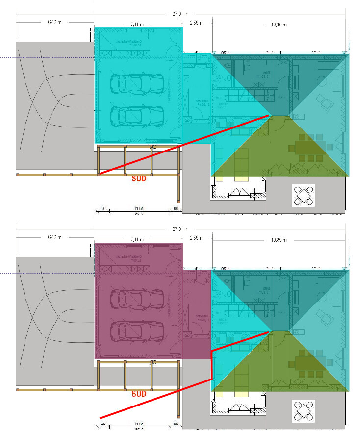

Grantlhaua schrieb:
Ich verstehe sowieso nicht wieso man nicht einfach 2 walmdächer aie vorher machen kann,
Das Ensemble Garage / Eingang ist ja nun ein L.
Grantlhaua schrieb:
Sorrry, das hab ich jetzt nicht kapiert?
Macht nichts, dann male ich noch´mal, nun mit der Dachlinie von der Seite einkopiert: in der oberen Darstellung ginge diese Dachseite in einem Schuß durch, daher - siehe untere Darstellung - habe ich eine Stufe eingearbeitet, die dem OG weiterhin auch auf dieser Seite Fenster (mit gewöhnlicher Brüstungshöhe) ermöglicht.
Er hats geschafft, das Dach so wie im ersten Entwurf zu planen. Danke trotzdem
06.09.18 17:54
Das ist schön. Da bin ich mal gespannt auf die Dachaufsicht im Zusammenhang. Hattest Du meinen Vorschlag denn nun begriffen ?
Verstanden ja, ich poste dir gerne noch mal einen Screenshot vom Plan in den nächsten Tagen.
Effektiv verschiebt sich einfach der First etwas nach Norden und die Dachhöhe insgesamt nimmt leicht zu.

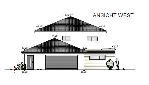

14.09.18 09:12
Guten Morgen @11ant
hier endlich der aktuelle Plan.
Grundriss Erdgeschoss: Garage, Wohnen/Essen/Kochen, Terrasse, mit Maßen.
Ansicht West eines zweigeschossigen Hauses mit Garage, Fenster, Garten und Person.
