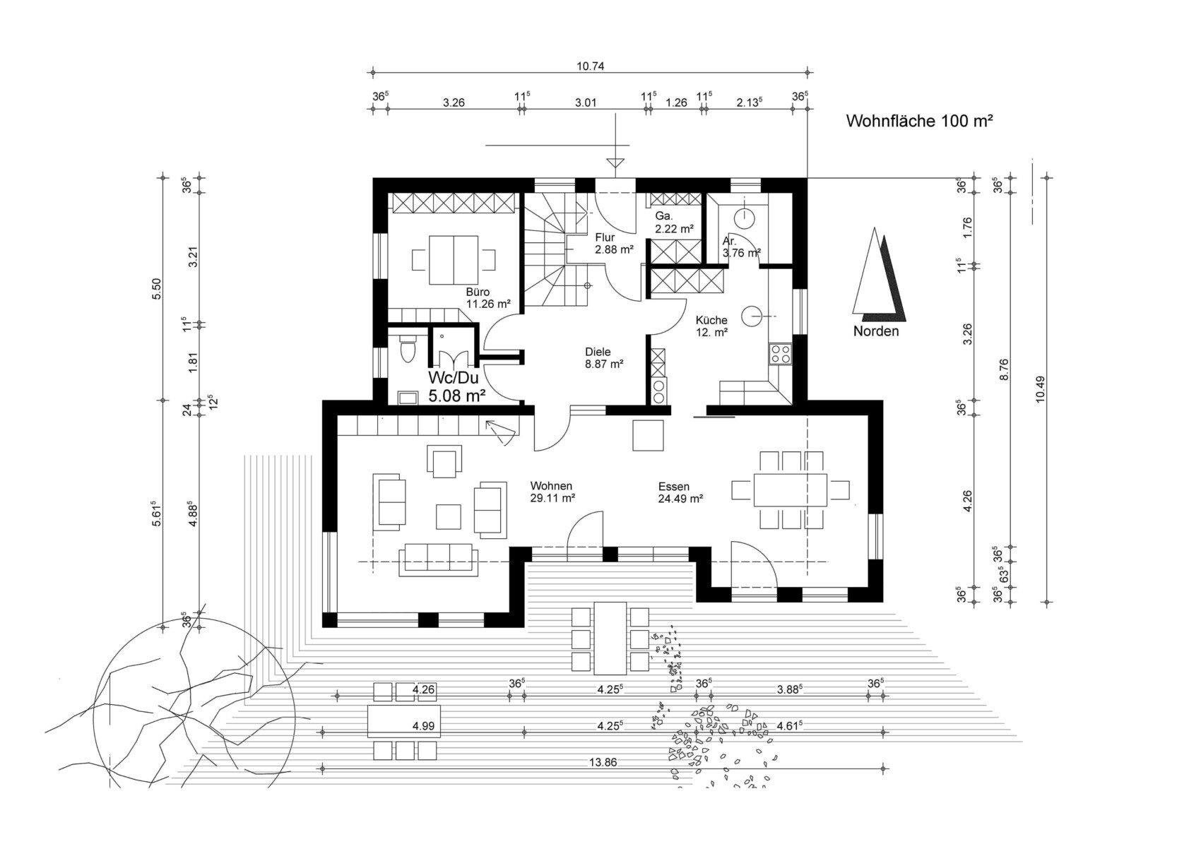

Wie hast Du denn hier so schnell so tief gegraben ? - da hast Du mein Threadgedächtnis wahrlich einmal höchst gefordert, denn ich hatte den Thread zwar gesehen, aber er war von "vor meiner Zeit"; das "geklaute" Bild stammt von hier: (nun darfst Du mir zur Belohnung erklären, warum der Dich mehr anspricht).
oh sehr beeindruckend, danke dir ich hab dafür einfach nur die Suche bedient

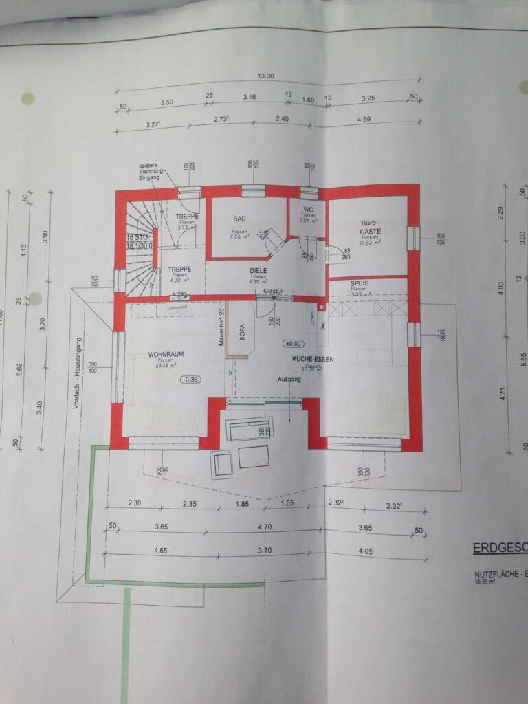

also bitte: finde vor allem 2 Ansätze eine Überlegung wert:
1) Treppen mittig platzieren - dadurch verliert der Flur bei unserem Plan den "Schlurfcharakter" und finde die Aufteilung dadurch viel harmonischer; auch dass dadurch das Büro/Schlafzimmer in die linke Haushälfte kommt + dadurch würd sich auch im OG die Trennung Kinder/Eltern ergeben
2) Küche kann man dann entsprechend zurück setzen und mit einem weiteren Eingang versehen - kürzere Wege in Keller und Einkäufe ....
könnt mir also gut eine Kombination aus beiden Plänen vorstellen. Vielleicht auch so wie bei dem anderen Plan kein "gleichmäßiges" U sondern etwas verschoben ....
Ja, und so kannst Du das dem Planer auch sagen - da ist ja keine "Verliebensgefahr weil vom selben Planer", also "fängt" den das auch nicht.

Was sind das eigentlich für Wandaufbauten in Euren Plänen ? - ich kann mir unter 50, 37 oder 12 cm wenig vorstellen.
muss ich mal meinen Mann fragen. Genau weiß ich es nicht. Aber könnte sein dass die Ziegel-Dicke damit gemeint ist? Könnte Sinn machen oder?
