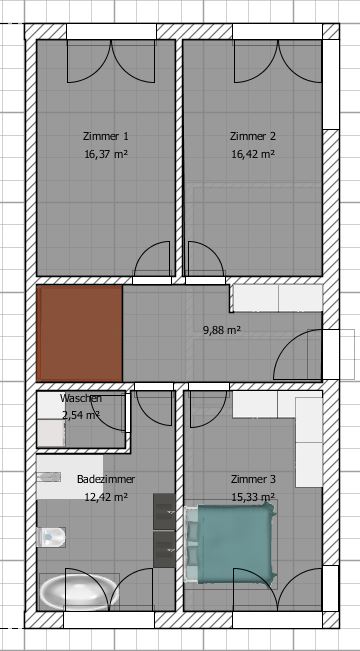

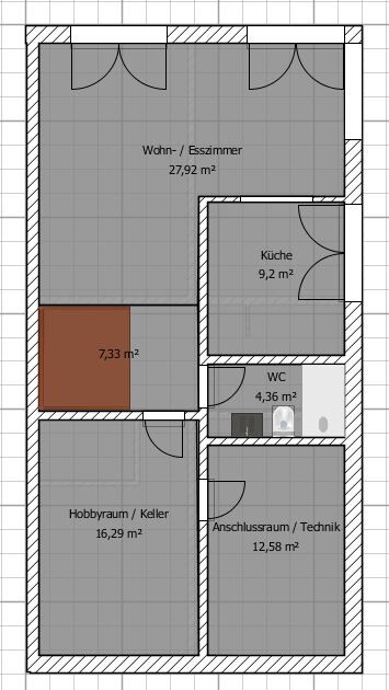

RomeoZwo28.09.18 21:56
jetzt mal eine Variante mit Allraum im UG und den Zimmern im EG.
Grundriss eines Apartments mit drei Zimmern, Bad, Waschküche und Flur; Bett in Zimmer 3.
Grundriss eines Hauses: Wohn-/Esszimmer, Küche, WC, Technikraum, Hobbyraum/Keller.
Neu ist der Eingang an der Hausseite. Wie das mit dem Gelände realisierbar ist müsste dann genauer geprüft werden. Stützmauern bis 2m sind ja in der Abstandsfläche eigentlich zulässig.
Weitere Variante wäre das Schlafzimmer ins OG zu verschieben. Nur immer eine Treppe laufen um ins WC zu kommen ist irgendwie auch nicht schön und ein 3. WC wollte ich bei der Hausgröße eigentlich nicht vorsehen.
Für das Konzept mit 2 "versetzten" Maisonette Wohneinheiten braucht es etwas mehr Hirnschmalz. Das hab ich mal vertagt.

ypg28.09.18 23:07
Geht gar nicht. Kaum richtige Stellfläche in den Schlafzimmer, Zugang Bad unmöglich.
Und Abstellfläche bzw Hauswirtschaftsraum vom Verhältnis viel zu gross - braucht man nicht. Kann man, hier eher Platzverschwendung.
Und der Zugang zum UG ist tatsächlich hier „Zugang Kellerräume“
