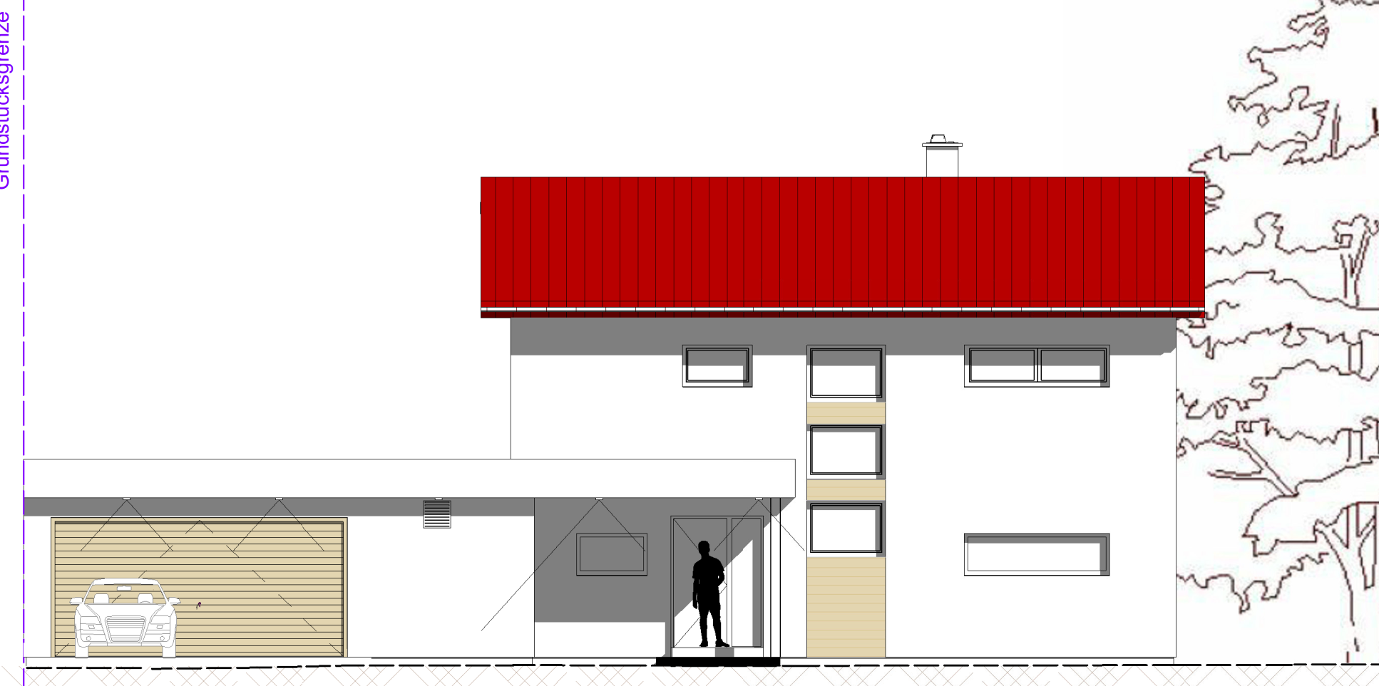

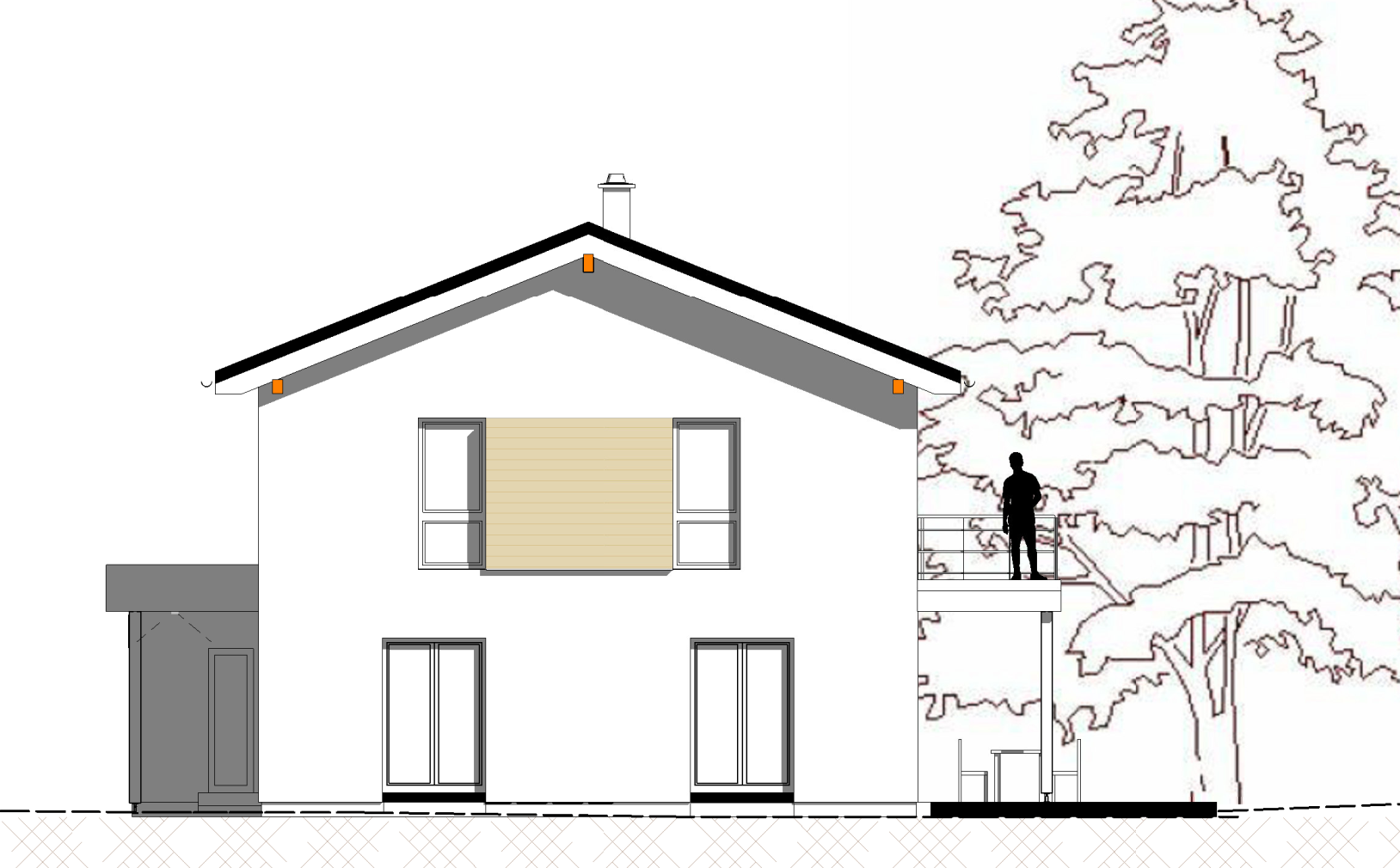

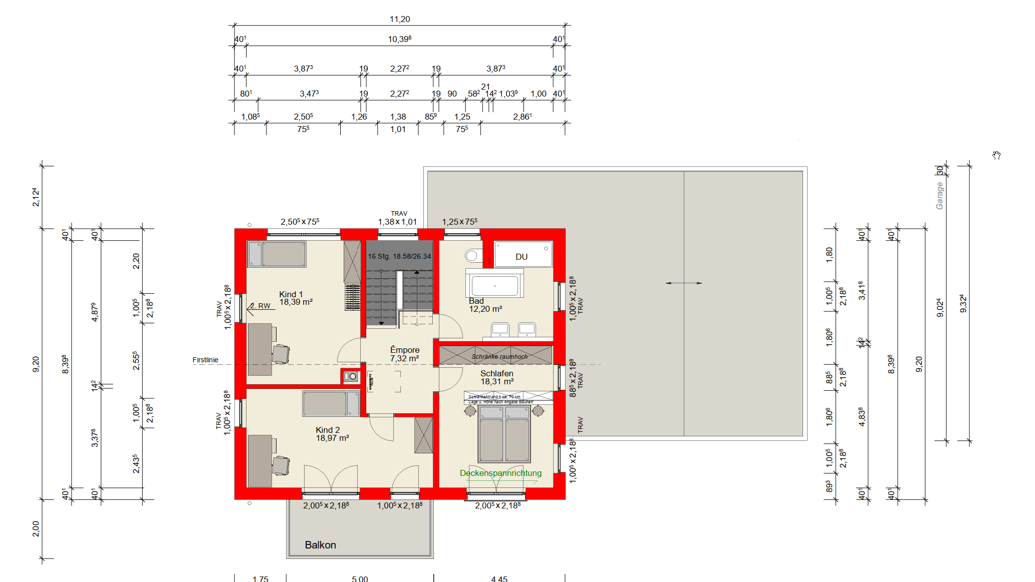

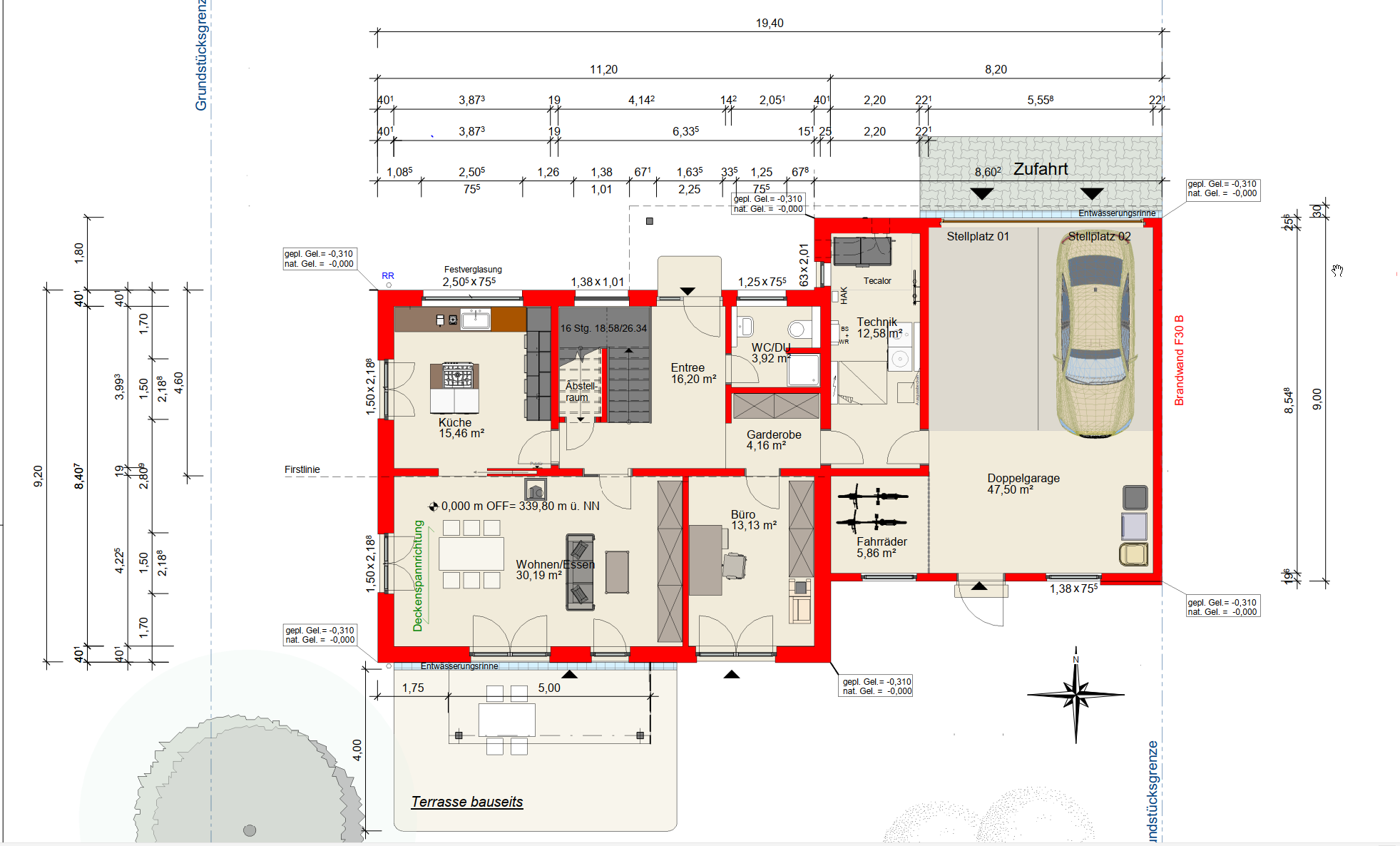

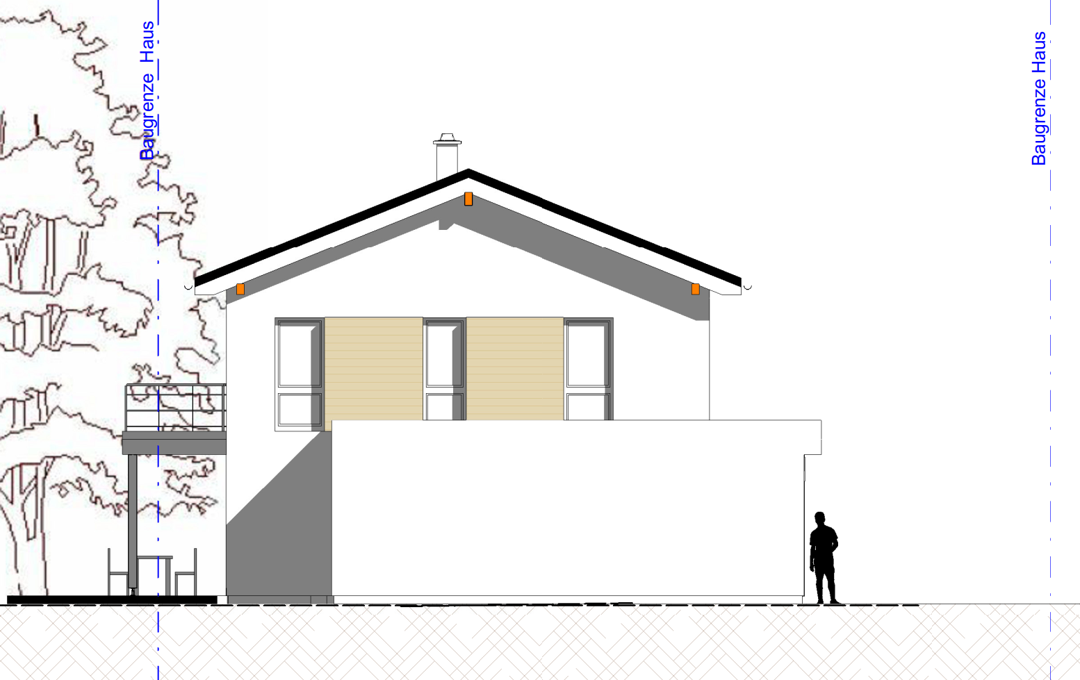

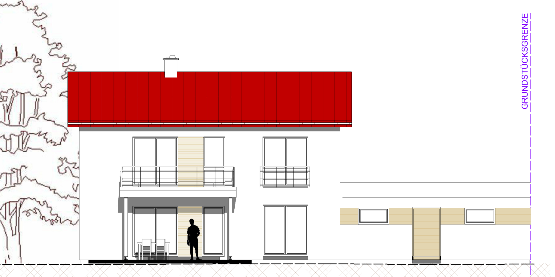

Ich habe heute eine neue Variante erhalten, die mir deutlich besser gefällt, würde mich um Feedback freuen.
Der Balkon wird vermutlich nie betreten werden. Ist aber Preislich das gleiche, wenn man sich einen Überdachung machen lässt und man zusätzlich etwas Fläche.
Der Balkon ist jetzt kleiner, würde es Sinn machen diesen noch etwas zu vergrößen ?`Weil er"nur" eiine Tiefe von 2 Meter hat.
Die Küche ist für mich an der Ecke im Norden, weil man ja die Räume so ausrichten sollte, wo man am meisten ist und das ist an 3 Tagen in der Woche das Home Office zum Garten.
Die Schiebetür, zwischen Küchen und Wohnen würde wegfallen lassen und dafür einen Schiebetür zwischen Wohnen / Eingang machen.
Wäre hier eine zweiteilige Schiebetür besser oder eine mit nur einem Element ?

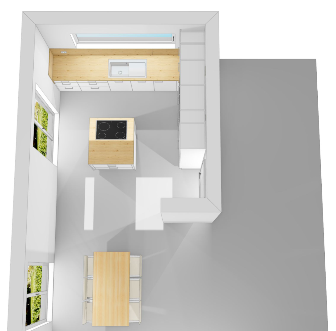

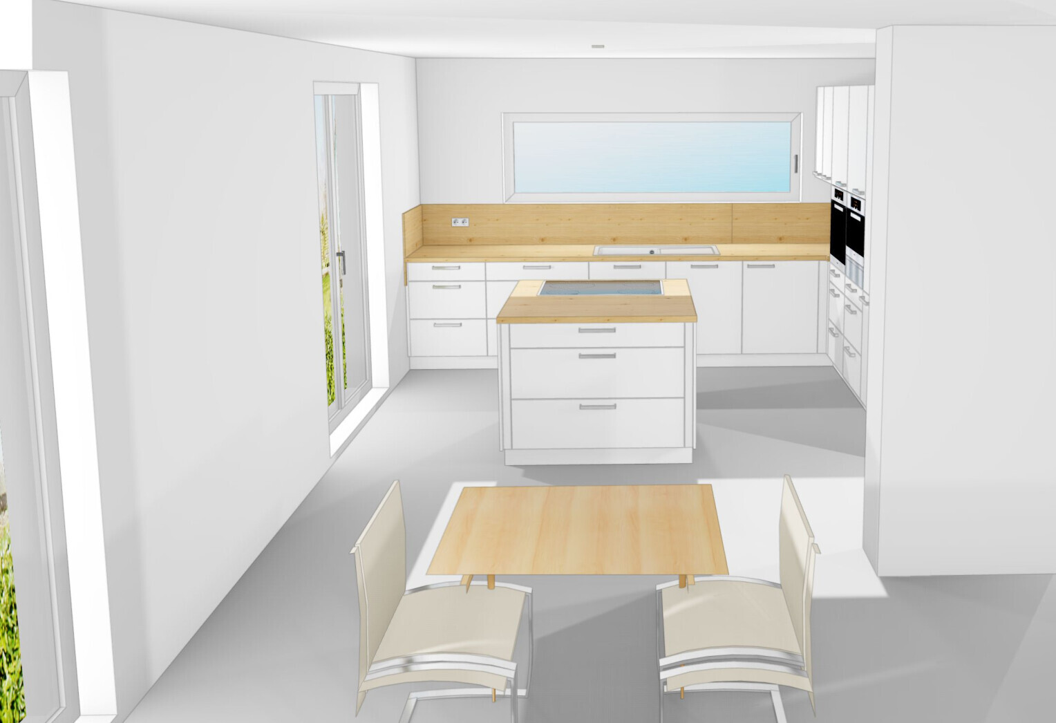

Wie die Küche wirken könnte habe ich angehängt (passt aber noch nicht ganz weil es mir erst mal nur darum ging wo die Anschlüsse hin müssten.

29.03.22 22:13
Hmm .. und 7 Tage die Woche braucht man die Küche, mit Kindern, die im Garten spielen, auch gerne am Garten gelegen, da man schnell mal etwas zu essen oder trinken bekommt 😉.
Wäre es nicht sinnvoller die Fahrradnische mehr nach planoben zu setzen? So müssen die Fahrräder an den Autos vorbei, was sehr eng wird, wenn 2 Autos in der Garage stehen.
Die Küche sollte dringend geplant werden, eine Kochinsel mit nur gerade mal max. 150 cm Breite ist nicht optimal. Generell, wenn man das Küchenlayout ansieht, dann hat man eigentlich einen Raum von knapp 16 qm, wovon aber eigentlich 4 qm Flur sind. Denn die Küche begrenzt sich ja auf die 12 qm.
