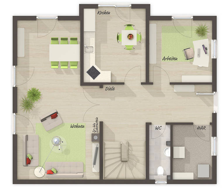

hausnrplus25 schrieb:
Halli Hallo liebe Foristen,Endlich traust Du Dich selbst hausnrplus25 schrieb:
offene Küche, Kochinsel: geschlossene Küche -> eigentlich gerne kurze Wege zum Esszimmer und zur Terrasse;Hast Du schon mal nachgedacht über eine geschlossene Wohnküche?hausnrplus25 schrieb:
es soll natürlich auch optisch innen und außen gefallen, aber es ist zum Nutzen da und kein Designobjektzur Zeit reihen sich die Räume nur aneinander, im EG gibt es lange Schläuche von Räumen... im OG gibt es für die Kids auch (zu) schmale Räume...
Was gefällt nicht? Warum?: unsicher beim Laufweg von der Küche zum Esszimmer/Terrasse; Größe einer RäumeJa, denke ich auch... ich finde es immer unklug, die Treppe zwischen Wesentlichem zu setzen: man hat kaum später Möglichkeiten, mal etwas die Bedürfnisse durch Durchbruch anzupassen..Warum kein Architekt? Warum das Haus nicht weiter nach hinten setzen?
Kurz und schmerzvoll
Klopf den Grundriss in die Tonne
Glaube nicht das ihr den Hauswirtschaftsraum so an die Grenze bauen dürft.
Die Räume im EG Büro, Garderobe, WC sind kaum nutzbare Schläuche
Küche weit von der Terrasse und Essen weg.
Tausch die Position Küche Treppe. Die Küche bekommt einen Zugang zur Terrasse und wird durch Schiebetüren zum Wohnbereich abgetrennt
Zum OG
Bett stünde mir zu weit unter der Schräge. Ankleide vom Schlafzimmer aus zugänglich
Kinderzimmer sehr schlauchig genauso der Miniraum zwischen Kinderzimmer und Bad
Badewanne und Toilette zu weit unter der Schräge.
Was sind das für Abkofferungen im Bad?
Zum OG

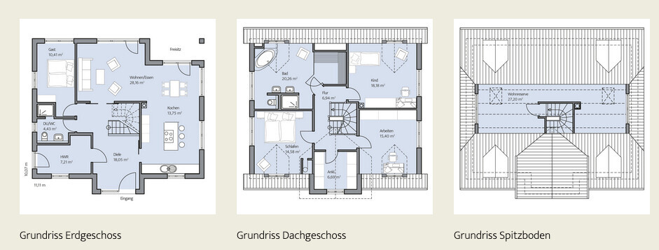

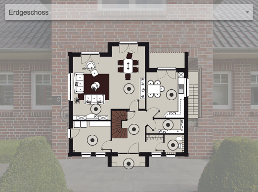

hausnrplus25 schrieb:Sagt ´mal das Modell, das homöopathisch mit diesem Entwurf verwandt sein soll, das kann ja eigentlich nur in Außenmaß oder Aufteilung ähnlich sein.
Entwurf von favorisierter Hausfirma
hausnrplus2507.03.20 11:51ypg schrieb:
Hast Du schon mal nachgedacht über eine geschlossene Wohnküche?Wie definierst du „geschlossene Wohnküche“? Alles offen? Kü/EZ zusammen und WZ trennen?Aktuell haben wir es bereits so: WZ/EZ zusammen, Küche einzeln. Das wurde bei uns ausführlich besprochen und wir sind uns einig, dass wir es so auch gut finden. Nutzraum Küche und Wohlfühlraum WZ/EZ.
zur Zeit reihen sich die Räume nur aneinander, im EG gibt es lange Schläuche von Räumen... im OG gibt es für die Kids auch (zu) schmale Räume...JAP … genau unser Problem Lösungsvorschlag ohne das Haus massiv zu vergrößern (wg. Budget und Geschossflächenzahl) ??ypg schrieb:
Ja, denke ich auch... ich finde es immer unklug, die Treppe zwischen Wesentlichem zu setzen: man hat kaum später Möglichkeiten, mal etwas die Bedürfnisse durch Durchbruch anzupassen..Dem Gedanken geben wir absolut Recht! Ist ja auch eine Unsicherheit.Dennoch wollen wir keine offene Lösung. Und Treppenaufgang neben dem Wohnbereich gefällt uns sehr viel besser als an der Haustür!
Die Laufwege von Wohnraum zum WC, vom Wohnraum zur Treppe, aber auch von Treppe zum WC sowie Eingang und Garderobe finden wir gut. Büro muss man halt durch den Eingangsbereich, aber das stört uns nicht. Wenn mein Mann auch zukünftig mit Kids noch Zeit hat mal eine Runde am PC zu zocken freut er sich, wenn er etwas ab vom Schuss sitzt ( ) und mal Briefe abheften, Unterlagen etc. macht man nicht ständig. Und von dem Briefkasten auf die Flurkommode und in das Büro ist eigtl. ebenfalls ein guter kurzer Laufweg!
Warum kein Architekt?War wirklich bereits unsere Überlegung, aber es sind einfach Extrakosten, die man sich sparen könnte, wenn wir mit DIY und Hausfirma eine schöne Lösung finden.Habt ihr eine Idee was alleinig das Erstellen von mehreren Entwürfen kosten würde? Zusätzlich sind wir etwas ratlos, ob ein Architekt X einen Entwurf erstellen kann für Holzständerhaus-Bauweise (bzgl. spezifischer Anforderungen, Budget etc.) …. Nach etwas Online-Recherche fanden wir bisher in der Region niemanden, der sich darauf spezialisiert hat.
Warum das Haus nicht weiter nach hinten setzen?Damit wir im Garten Privatsphäre habe und nicht auf dem Präsentierteller sitzen. Eine Hauslage im Osten/Nordosten würde auch lange Zuwege bedeuten.H
