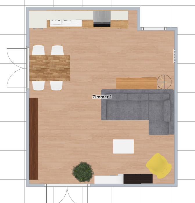

Ich hab es mal probiert, und ich muss sagen, dass es zu möblieren geht.
Allerdings würde ich in dieses Wohnzimmer keine drei Personen reinpacken.
Möbel sind gängige Maße - Küche ist Platzhalter
Hallo Yvonne,
danke, das sieht gut aus und gibt mir noch eine Anregung bzgl. der Möblierung und damit auch der Lage der Fenster! Mit welchem Programm hast du das gezeichnet? Ist das frei verfügbar?

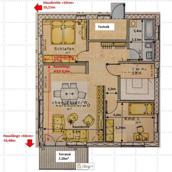

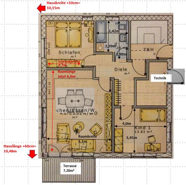

Ich habe zwischenzeitlich noch etwas über das Bad nachgedacht. Eine Wohnung ohne Badewanne ist wohl definitiv schlechter zu vermieten, weil manch einer doch zumindest die Option haben möchten, baden zu können (Winter, Erkältung, etc.).
Daher habe ich nochmals die Wände etwas verschoben und zwei Varianten generiert.
In der ersten Variante passt alles gerade so ins Bad.
Darum habe ich nochmals mehr verschoben und damit wird dann das Bad etwas größer (vorausgesetzt die Technik passt dann noch in den verbleibenden Raum). Dafür bleibt aber kein Platz mehr für die Türe für das Küchen/Essen/Wohnen-Zimmer.(Das Kinderzimmer wird auch minimal kleiner)
Meine Frage: Was würdet ihr bevorzugen? Die Türe von der Küche/Wohnzimmer (zurückhalten von Gerüchen vom Rest der Wohnung) in Variante 1 oder das größere Bad in Variante 2?

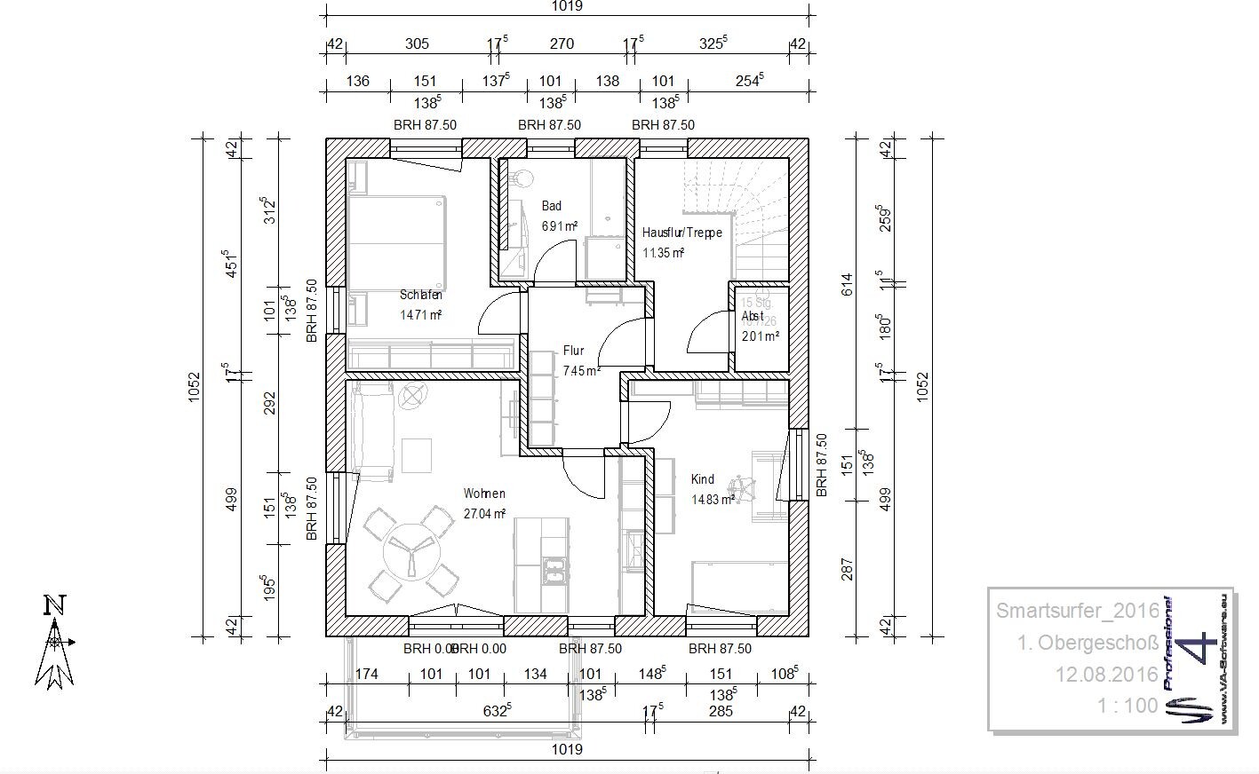

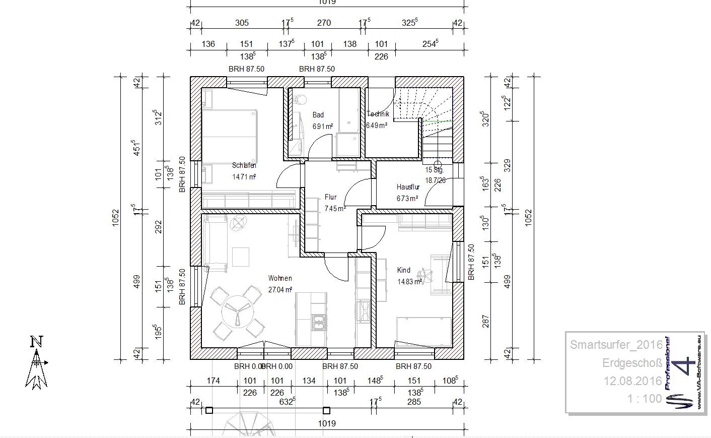

kbt0912.08.16 19:20
Ich habe mich auch mal getraut 😉 ... knapp 71 qm. Im OG zusätzliche Abstellkammer im Hausflur.
Wohnen/Essen/Kochen ist jetzt sogar nur gut 27 qm .. läßt sich aber meiner Meinung nach besser möblieren.
Auf jeden Fall passt im Elternbereich jetzt ein 350 cm Schrank. Im Flur passen 200 cm Schrank (Staubsauger/Bügelbrett/Wischer und Sonstiges) und eine offene Garderobe am Eingang.
Bad mit Wanne und Dusche, Waschmaschine gleich am Bad-Eingang unter fortgeführter Waschtischplatte.
Leider, , erklärst du ja nicht, was deine Hauptzielgruppe ist.
Grundrissplan eines Hauses im Erdgeschoss mit Flur Wohnzimmer Schlafzimmer Bad
Detaillierter Haus-Grundriss mit Wohn- und Schlafräumen, Bad, Flur und Treppe
