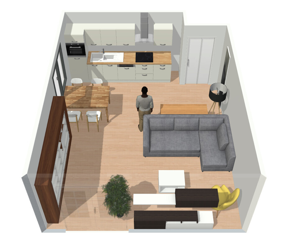

Naja, eine Kombi aus 3er, 2er und Sessel hat da sicherlich keinen Platz. Den Esstisch kannst Du auch verkleinern. Und den Zugang zum Balkon sehe ich auch nicht.
Ich frage mich allerdings, welchen Rahmenbedingungen Du unterlegen bist. Es geht wohl nicht um BT-Häuser, in der Du nur die Grundrisse verändern willst? Und welche Zielgruppe möchtest Du denn ansprechen?
Wäre ich Single und schaue mir diese Wohnung real an, würde ich mich fragen, wo Platz für ein Sofa ist.

10.08.16 19:46
Ich hab es mal probiert, und ich muss sagen, dass es zu möblieren geht.
Allerdings würde ich in dieses Wohnzimmer keine drei Personen reinpacken.
Möbel sind gängige Maße - Küche ist Platzhalter
