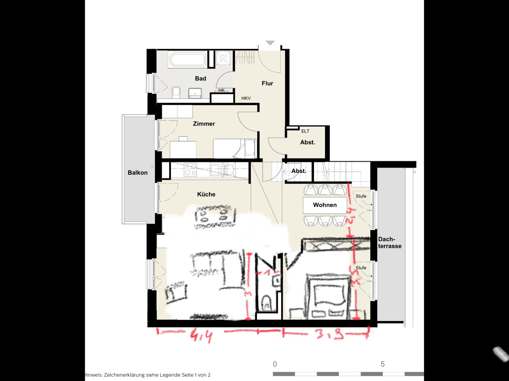

Hamburch
18.01.19 15:58
Plan B.Ich denke, einer der letzten beiden wird es werden.
Mit Gäste-WC.
Grundriss eines Apartments: Bad, Flur, Zimmer, Küche, Wohnen; Balkon links, Dachterrasse rechts.
18.01.19 17:05
Hm... im ersten hast Du für das WZ 4,80 Breite, dafür im 2ten zum Essen schmale 2,40.
Die Treppe ist somit kaum erreichbar und man nutzt somit die Dachterrasse wenig.
Da würde ich tatsächlich mal genau mit Möbeln vermitteln, wie viel man tatsächlich braucht. Zum einen Du, zum anderen eine 3-köpfige Familie (ggf bei Verkauf).
Für einen Kleiderschrank plädiere ich immer, immer, immer, mind. 320 RBM vorzuhalten, damit ein gängiger 3-Meter-Schrank Platz bekommt.
Das Gäste-WC ist jetzt mit der Tür offen zum Kochen und Essen - das mag unbehaglich für den Gast sein. Für Euch allein weniger, aber Ihr braucht diesen Raum wohl eigentlich nicht.
Zum Esstisch: ich würde reell überdenken, ob der Tisch so quer stehen muss. Hast Du viel Besuch? Ich finde es angemessen, wenn man ihn mit der Stirnseite an die Wand stellt. Es ist nun mal so, dass man in einer Wohnung eher die griffige Länge von Max. 1,60 hat, die man ggf ausziehen kann. Bei viel Besuch kann der Tisch dann auch mal gedreht werden (wie er jetzt hier steht).
Zum WZ: wo soll die SAT/LAN-Buchse hin? Das wäre zu überdenken. Ich würde dabei auch in Betracht ziehen, dass das Sofa an einer Wand steht. In Wohnungen muss es dabei auch nicht das mega breite Sofa sein. Ich würde an die Rückwand von der Kleiderschrankwand denken und somit TV planunten links setzen.
Maria16
18.01.19 17:06
Die letzte Variante würde ich nicht nehmen. 2,4 m Platz für den Tisch ist mMn viel zu wenig: 0,7 cm Platz für Stuhl mit Situabstand zum Tisch und 1 m Tisch -> überhaupt kein Platz mehr übrig. :-(

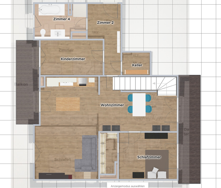

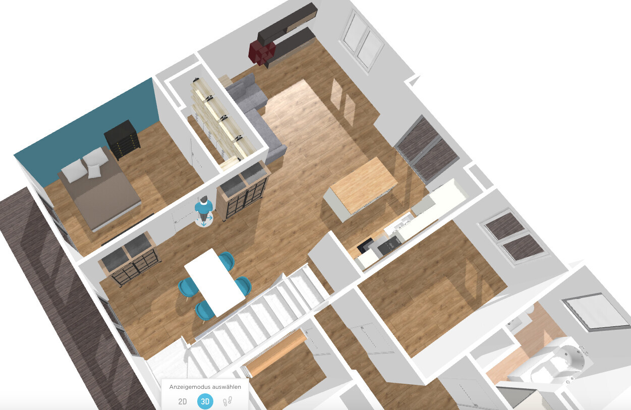

18.01.19 17:34
Ich hab noch mal Deinen Grundriss ohne WC umgesetzt.
Es fehlte mir doch etwas Stellfläche zB für eine Kommode im Essbereich oder so. -> kleinerer Tisch wie angedroht, und es hat sich ergeben, dass ich aus dem freien Bereich mit dem Schacht planunten mittig einen Schrankraum gemacht habe. Dort kann auch Bügelbrett und Staubsauger stehen, damit unter der Treppe Küchensachen und im größeren Abstellraum dies und Dat reinkann. Es ergibt sich dann eine Fläche im Schlafzimmer für zB einen Schreibtisch, aber auch in der Essdiele noch eine Wand für einen Schrank.
Grundriss einer Wohnung: Wohnzimmer, Küche, Schlafzimmer, Kinderzimmer, Zimmer 2/4, Keller, Balkon.
3D-Grundriss einer Wohnung: Schlafzimmer links, offener Wohnbereich, Küche, Bad, Treppe.
