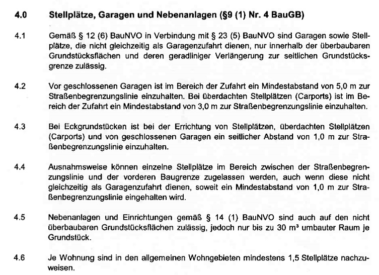

derJohnson schrieb:
2 Stellplätze habe die ich machen muss (1. Garage, 2. vor der Garage)
Bitte da noch mal genau erkundigen. Bei uns muß jeder Stellplatz frei zugänglich sein, also hintereinander gilt nicht!
kaho67403.04.18 14:06
Ok, das ist natürlich Geschmackssache. Wenn Ihr Euch da schon so viele Gedanken gemacht habt, ist die Westausrichtung des Wintergartens vermutlich für Euch die Richtige.
derJohnson schrieb:
Woher kommt der Satz mit der Garage? Und das dich die so stört wundert mich auch
Ist so ne persönliche Sache. Ich mag keine Garagen, wenn die Grundstücke nicht groß genug sind. Carports sind da luftiger, heller und schöner.
derJohnson03.04.18 14:18
[ATTACH type="full"]19965[/ATTACH]
Das scheint hier wohl genau so zu sein. Ich werde das mit der Gemeinde abklären. Hier ist aber ja auch noch mal festgelegt, dass Garagen mindestens 5 Meter von der Straße entfernt sein müssen.
Ich gehe aber davon aus, dass das Baufenster noch weiter hinten liegt, so dass die 5 m für uns ohne Bedeutung sind.
