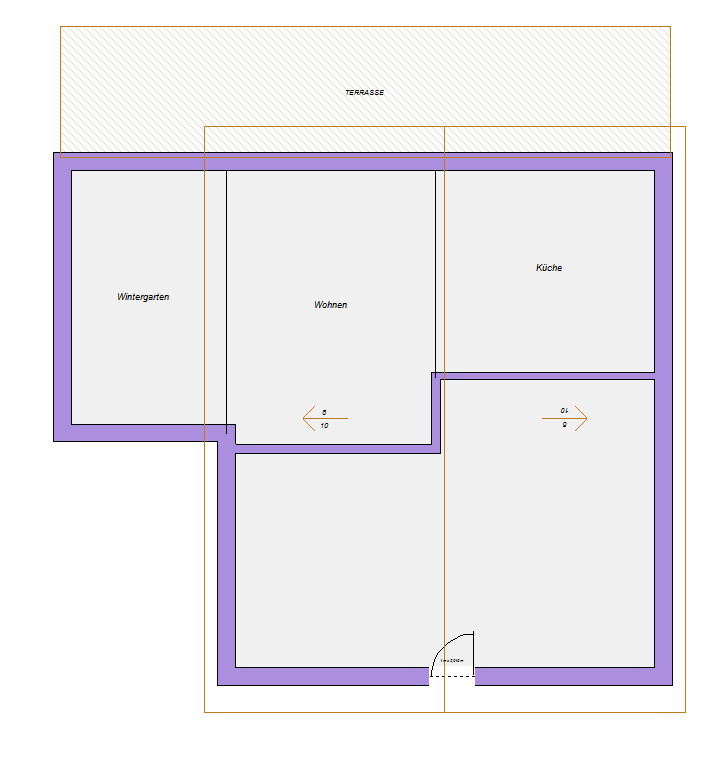

Wenn die Terrasse um die Kurve in die Sonne soll - was ich sehr begrüßen würde - dann ist Dir aber Dein Wintergarten im Weg, richtig?
Das Treppenfeintuning ist so auf die Schnelle nicht zu machen. Dazu braucht es dann genaue Decken- und Geschosshöhen und jegliche andere Raummaße. Da Ihr das Bad ja gern im 3. Giebel haben wollt, muss man da vermutlich bissl rumprobieren. Ob eine gerade ankommende Treppe möglich ist, kann ich so gar nicht sagen.

Wenn die Terrasse um die Kurve in die Sonne soll - was ich sehr begrüßen würde - dann ist Dir aber Dein Wintergarten im Weg, richtig?Grundsätzlich richtig, deswegen die Überlegung ob wir entweder 2 Terrassen machen, oder mit einem Weg der vor dem Wintergarten entlangläuft verbinden, oder oder oder...alles noch Fragen die geklärt werden müssen. Deswegen findest du aber auch im Grundriss im Wohnzimmer und im Gästezimmer zur Südseite Türen.
Und wenn du dir die Außenansichten anschaust, dann hatte der Planersteller auch dort vor die Terrasse zu machen.
Meiner Frau gefiel allerdings die Vorstellung nicht, dass unsere Nachbarn von Ihrem Haus aus ständig auf unsere Terrasse schauen könnten. Lebensbaumhecke in 2m Höhe ist ja jetzt auch nicht so das Highlight.
Allerdings würde ich gerne erst mal innen geklärt haben, bevor ich mich um außen kümmere
Vielleicht komme ich ja tatsächlich zu dem Schluss dass die bisherige Planung so katastrophal ist, dass man alles abändern muss.
Oder ich lasse mich von euch von unseren Vorstellungen abbringen weil sie unpraktisch o.ä. sind.
Die bisherigen Vorschläge sind ja schon sehr umfangreich, aber haben zumindest an der möglichen Terrassenfront noch nicht so viel geändert.
