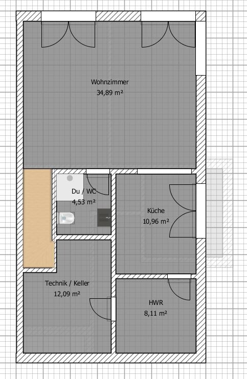

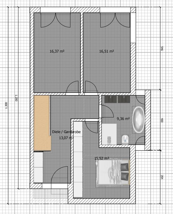

mal wieder ein Versuch der Doppelhaushälfte, die oben genannte Kommentare versucht umzusetzen.
Grundriss einer Wohnung: Diele, Bad, Schlafzimmer und zwei obere Zimmer.
Grundriss einer Wohnung mit Wohnzimmer, Küche, HWR, Technik/Keller und Du/WC.
Mir gefällt:
- "privater" Bereich im EG zwischen Bad und den 3 Zimmern
- großes unverschachteltes Wohnzimmer
Mir gefällt nicht:
- langer Flur im EG
- WC im UG direkt vom Wohnzimmer ab

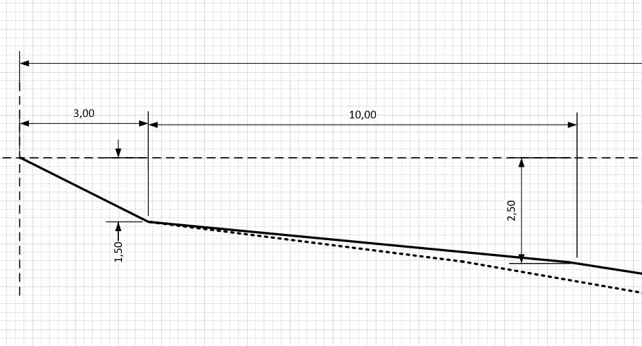

Bei den Gedankenspielen zu den 2 versetzten Wohnungen habe ich mir auch noch mal die Seitenansicht vom Grundstück angesehen ...
Technische Grundrisszeichnung mit Maßen und Rampenverlauf.
Die Baulinie des Nachbarhauses ist bei 4,5m mit einem Vorsprung im Eingangsbereich auf 3m. Wenn ich versuche diese Linie aufzunehmen wäre es fast denkbar einen "normalen" Schnitte mit Eingang unten zu bauen, bzw. eine Split-Level Variante und eine Treppe von der Straße zum Haus. Allerdings gefällt mir ein zur Straße ebenerdiger Eingang besser. Hat auch das Nachbarhaus so.
Bin mal gespannt auf weitere Ideen .
