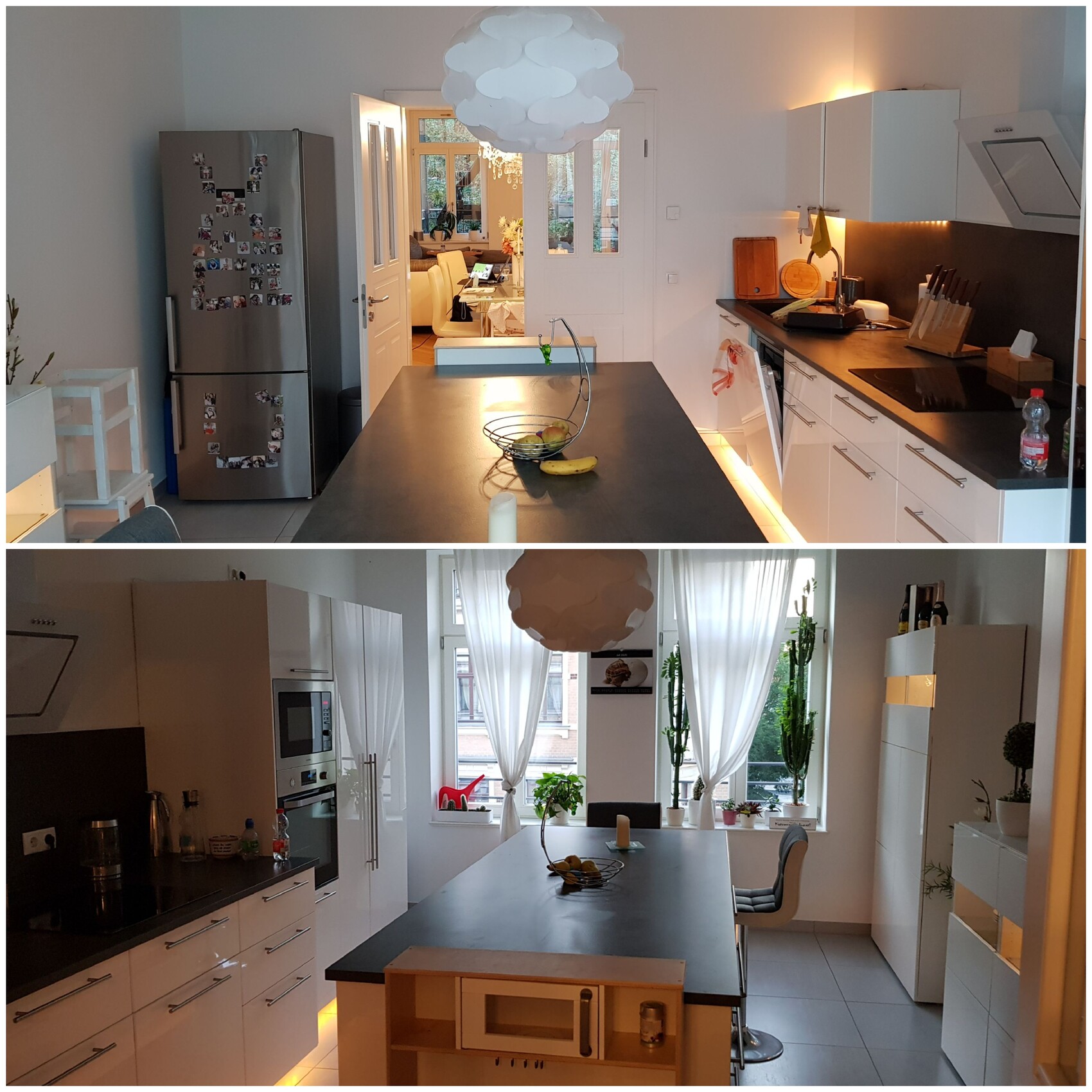

Mal etwas zur Küche:
Wir haben aktuell 22qm. Es soll ja keine offene Küche werden plus Sitzecke.
Unsere aktuelle Küche hat keine richtige Sitzecke sondern nur 2 Barhocker am Block und die sieht tatsächlich alles andere als "leer" aus.
Ich verstehe was du meinst, aber irgendwie sagen die Erfahrungen unserer aktuellen Wohnung da etwas anderes.
