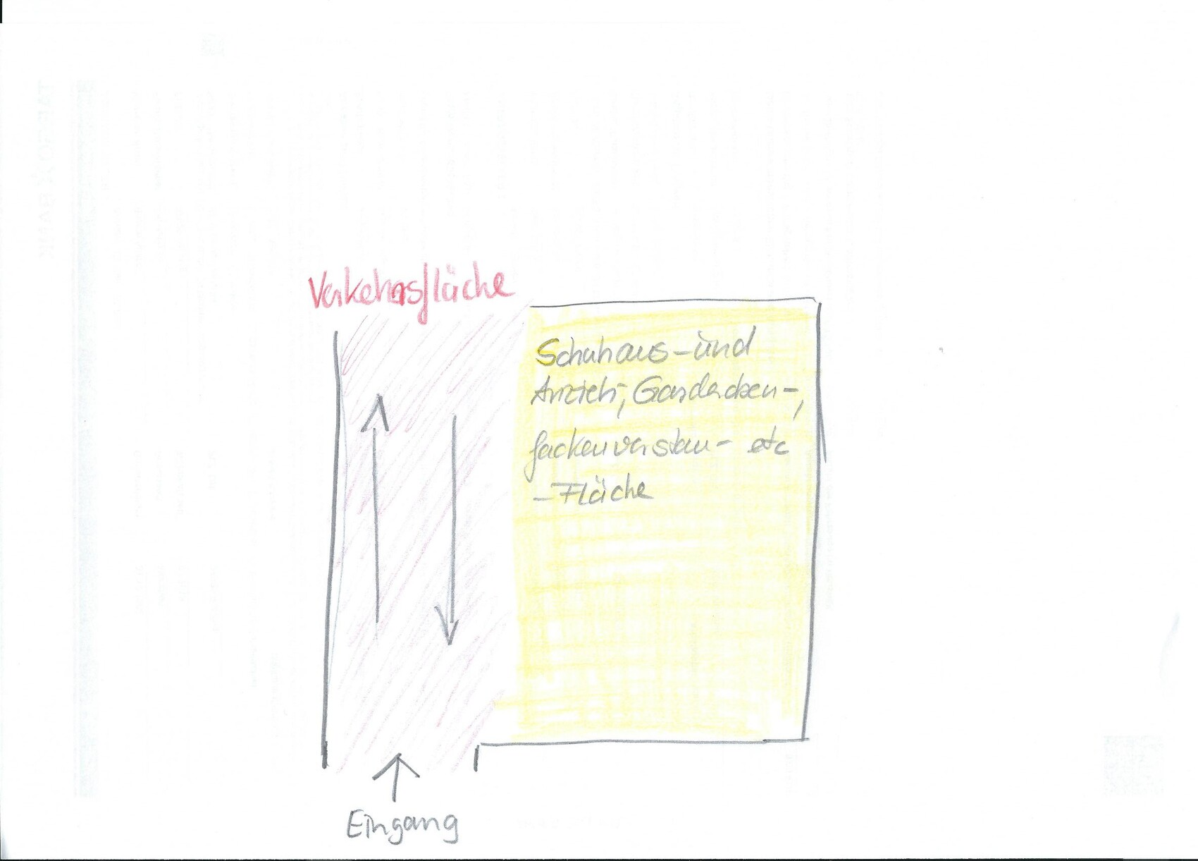

Climbee14.07.20 10:32
ECE-2021 schrieb:
Wir fanden 1m als Platz neben einem Schrank gar nicht so wenig.
Wenn das nur Platz neben dem Schrank ist, ist das ausreichend. Als Flurbreite, wo jeder durch läuft und an der Seite ein Schrank steht empfinde ich das als zu wenig. Der eine hängt gerade was in den Schrank, der andere kniet sich auf den Boden um Schuhe auszuziehen und der Dritte will mal durch was dann aber nicht mehr geht...
Ich mach mal eine kurze Skizze, was ich für einen idealen Eingangsbereich halte. Mooooment!

Hier: für den idealen Eingangsbereich hat man eine Verkehrsfläche, bei der zwei Leute gut aneinander vorbei kommen und irgendwie eine Fläche, die raus ist aus der Verkehrsfläche, dort ist die Garderobe, der Schuhschrank und Platz um sich Schuhe, Jacke, Mütze Mantel an- oder auszuziehen ohne daß man von denen, die vorbei gehen, gestört wird.
Grundriss-Skizze: linke Verkehrsfläche mit Pfeilen, rechts gelber Bereich, Eingang unten links.
Idealerweise geht der Eingang in die Verkehrsfläche über und die "Wechselzone" hat Ruhe.
Das ist nicht immer so umzusetzen, aber das Schema sollte man im Hinterkopf haben.
ECE-202114.07.20 10:40
Ja die Garderobe auf unserem Grundriss ist ja ein separater Raum. Da sollte ein 60iger Schrank reinpassen und da wäre dann noch 1 m daneben um sich zu bewegen, jacken aufhängen, Schuhe einräumen usw
