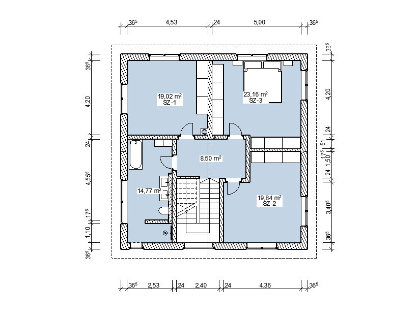

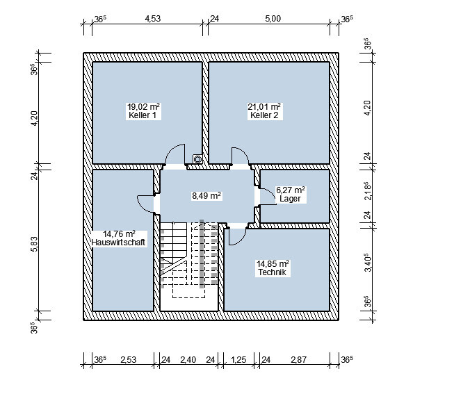

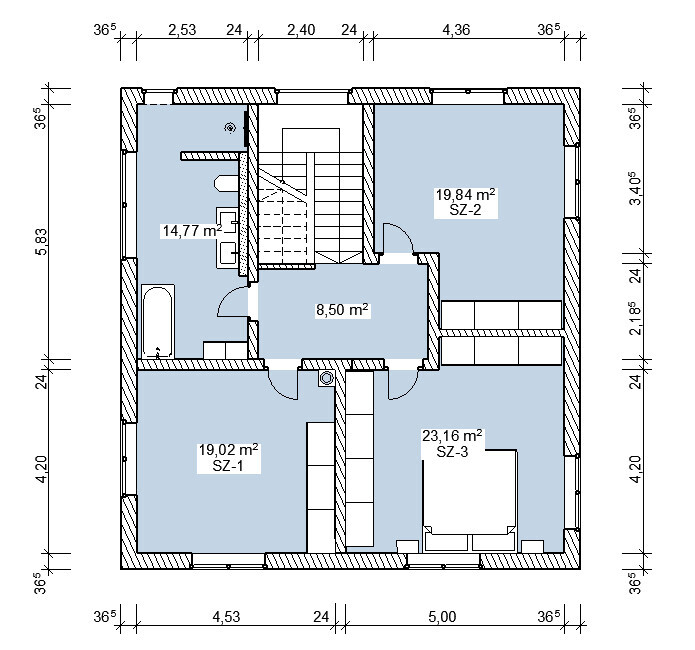

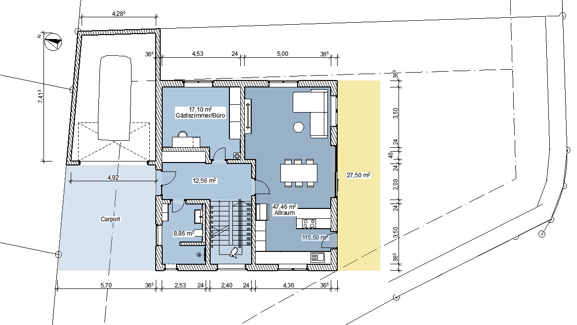

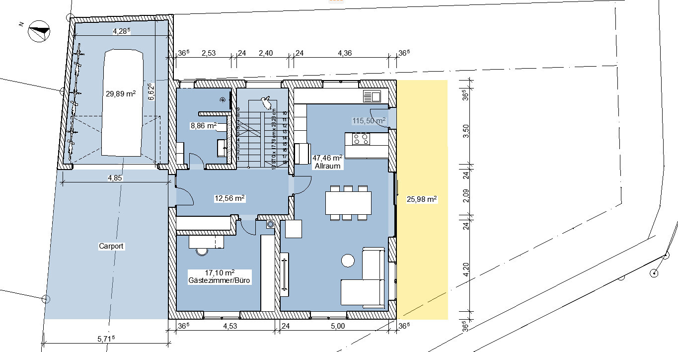

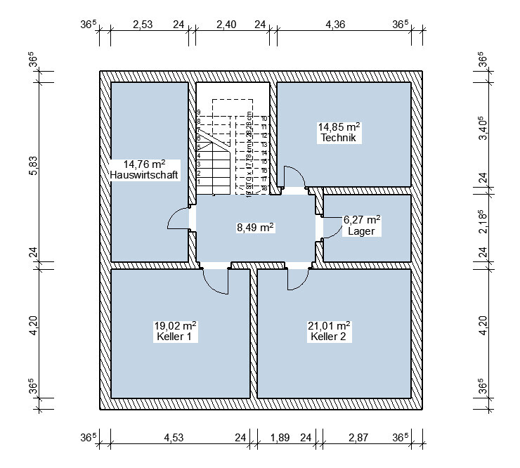

Danke für die Darlegung! Wir haben die Ideen hier aus dem Forum versucht aufzugreifen. Wir haben uns dabei darauf konzentriert, wie wir die Räume nutzen wollen, worauf man aus dem Fenster schaut und wie die Laufwege sind. Nach dem erneuten Grundstücksbesuch haben wir das Grundstück auf A3 ausgedruckt und mit Klarsichtfolie erste Entwürfe skizziert. Seltsamerweise kamen wir, als Laien, am besten mit der Podest-Treppe zurecht, obwohl man häufig liest, dass diese viel Platz verbraucht. Eine Doppelgarage in Kombination mit einem einfachem Baukörper haben wir so nicht unterbekommen, deshalb die Reduktion auf eine Einzelgarage mit Carport. Falls jemand noch eine bessere Idee hat, gerne her damit! Nach einigem hin- und her haben wir die Handskizzen von einem Kollegen in CAD zeichnen lassen, damit es hier besser diskutiert werden kann (es hat kein Architekt gezeichnet!).
Kurz und knapp: Im Anhang befinden sich zwei Varianten, wobei der Grundriss gleich ist und nur gespiegelt wurde. Über konstruktive Kritik würden wir uns sehr freuen!
Grundriss eines Hauses: Carport links, Gästezimmer/Büro, offener Wohn-/Essbereich, Terrasse rechts.
Grundriss eines Hauses: Carport links, Garage, Gästezimmer/Büro, Allraum, Küche, Terrasse rechts.
Grundriss eines Hauses – Obergeschoss mit drei Schlafzimmern (SZ-1 bis SZ-3) und Treppenhaus
Grundriss eines Obergeschosses mit drei Zimmern (SZ-1, SZ-2, SZ-3), Bad, Flur und Treppe.
Grundriss Kellergeschoss: zwei Kellerräume, Hauswirtschaft, Technik, Lager, Diele.
Grundriss Kellergeschoss mit Keller 1, Keller 2, Hauswirtschaft, Technik, Lager und Treppenhaus.
Können die beiden geforderten Stellplätze unabhängig voneinander benutzt werden? Wenn dies nicht der Fall ist, wird oft der gefangene Stellplatz nicht anerkannt.
JKHandler
30.08.24 17:27
Die Garage kann lediglich für ein Fahrzeug verwendet werden, im Carport hätten theoretisch zwei Fahrzeuge nebeneinander Platz (5,3m hinten, 5,7m vorne). Wenn man das Haus noch etwas eindreht, erhöht sich die Stellplatzbreite hinten auf 5,7m und vorne auf 6,4m. Somit können die Stellplätze unabhängig voneinander genutzt werden.
