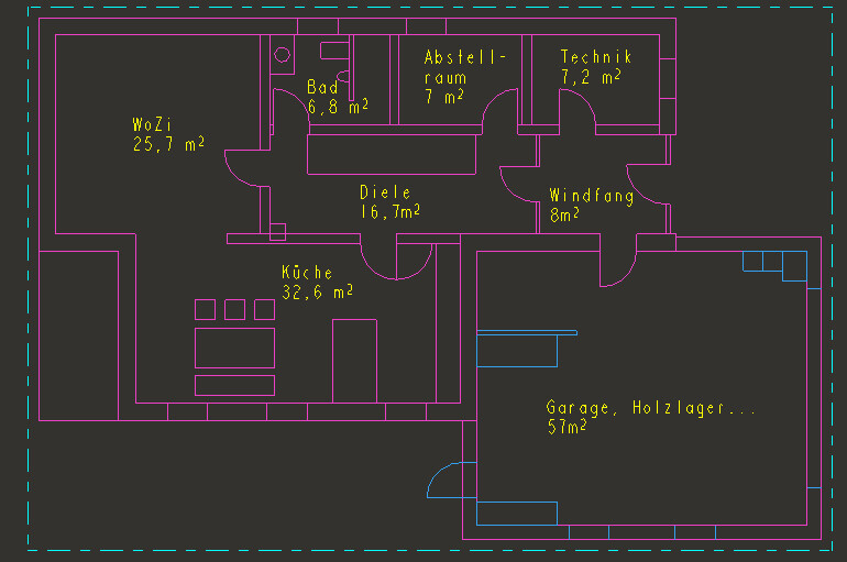

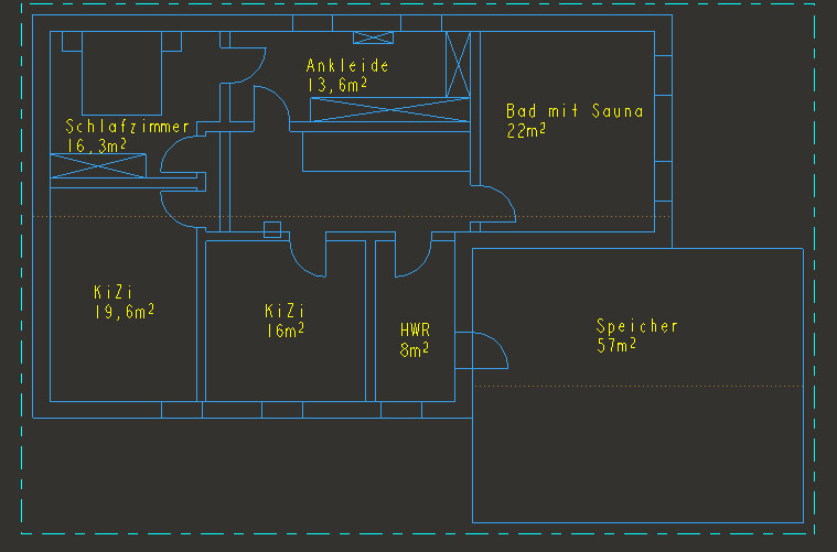

wir haben von unserem Planer einen Grundriss bekommen mit dem wir nicht ganz zufrieden waren. Jetzt hab ich ein bißchen selbst rumgezeichnet. Was sagt ihr dazu? Die Fenster sind noch nicht eingezeichnet bzw. von manchen nur die ungefähre Stelle.
LG
Sonnenblu

Manu1976
16.12.14 11:45
Mann, das wird langweilig. Auch hier gibts nix zu meckern. Gefällt mir. Und Technik vom Hauswirtschaftsraum getrennt - sehr sehr gut.
Sonnenblu
16.12.14 11:48
Also, jetzt noch ein paar Fakten :-)
Wir sind zwei Erwachsene und ein Kind. Es werden aber hoffentlich mal zwei. Wir möchten Küche und Essbereich in einem Raum haben, das Wohnzimmer aber abtrennbar. Unten möchten wir noch ein WC mit Dusche, eine Abstellraum und den Technikraum haben. Die Terrasse sollte von der Küche zugänglich sein und ein bißchen überdacht sein. Wir brauchen eine große Garage weil wir ohne Keller bauen. Die Garage sollte einen direkten Zugang zum Haus haben.
Im OG brauchen wir zwei Kinderzimmer, Schlafzimmer mit Ankleidezimmer (Mann ist Schichtarbeiter), ein Bad mit Sauna und einen Hauswirtschaftsraum. Der Speicher über der Garage sollten auch vom Haus zugänglich sein. Das Ankleidezimmer sollte im Fall der Fälle auch als Kinderzimmer nutzbar sein. Eigentlich sollten es nicht mehr als zwei Kinder werden, aber man weiß ja nie...
Sonnenblu
16.12.14 11:57
Danke, Manu.
Aber wie bekommen wir Licht in die Diele im OG?
Bauexperte
16.12.14 12:04
Bei Sattel-, Walm- oder Zeltdachaufbau durch einen Tageslichtspot; bei Flachdach durch ein Doppelflügelfenster.
Das war jetzt einfach 😀
Grüße, Bauexperte
Jochen104
16.12.14 12:07
Sonnenblu schrieb:
Danke, Manu.
Welche Dachform bekommt ihr den? Eventuell könnt ihr ein Dachfenster oder einen Lichtschacht einbauen
