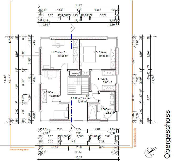

Ich persönlich bin kein Fan von eckfenstern.
Wir hatten eines (recht klein) in unserer Mietwohnung und das Zimmer war irgendwie immer dunkel (zumal es auch noch eine Dachschräge hatte.
Zum manuellen lüften (was wir da machen mussten, vor allem nachts im Sommer) war das Fenster nichts.
Bodentief:
Haben wir auch- die Kinder (2 &4) sitzen gerne davor und schauen raus.
Wobei im Bad ich im Nachhinein ein normales Fenster bzw auch nur Dachfenster und ein hohes lichtband genommen hätte. Haben die untere Seite foliert

wie willst du ein festverglastes Eckfenster von außen putzen? Man wird ja auch älter und muss trotzdem irgendwie die Fenster putzen. Das Kinderzimmer ist zwar recht groß aber viel zu schmal, das liegt wohl an der großen, mittigen Treppe, die ihr geplant habt. Wenn ihr im Bad sowieso als Blickschutz etwas an die bodentiefen Fenster machen müsst, dann sieht das von außen auch nicht mehr so toll aus.

Ich mag die Eckfenster auch gar nicht. Innen gibt es ein - für mich - nicht schönes Raumgefühl, weil da meistens eine große Wand im Raum steht. Bin da evtl. auch etwas altmodisch darauf. Zum Lüften - falls nötig ohne Kontrollierte-Wohnraumlüftung - sind die Teile auch unpraktisch. Und bei der Möblierung hat man auch Probleme.
Und dann noch Rollläden, Blickschutz über sämtliche Fenster? Hab ich das richtig verstanden? Wozu braucht man bodentiefe Fenster, wenn man sie dann wieder verhängen muss? Gerade im Bad - und dann noch über Eck?
Optik von außen mag ja schön sein, aber ich würde mir das nicht antun. Meine Schwägerin hat es so ähnlich und ist gar nicht glücklich damit.

Zum OG-Grundriss:
8 qm Ankleideraum, in dem Gerade mal mit gutem Willen knapp 4 m schrank passen, dafür im Schlafraum dann doch wieder Schrank. Da passt noch etwas nicht.
Das Bad, hatten ja schon andere geschrieben, das wird mit dem WC und der Eckbadewanne zu eng in den Durchgängen. Außerdem die Badezimmertür würde ich hier schon nach innen aufgehen lassen.
Großzügige Treppe finde ich ja auch gut, aber wie sieht denn das EG dazu aus?
Grundriss Obergeschoss mit Flur, Elternzimmer, zwei Kinderzimmer, Bad und Ankleide.

Wir haben Eckfenster in EG und darüber aus Symmetriegründen im OG (unten Spielzimmer/Büro oben Kinderzimmer) und finden es absolut klasse. Es wertet unserer Meinung nach die Außenfassade auf und bricht mit der klassischen Optik einer Außenwand. Der direkte Sonneneinfall wird natürlich nicht direkt erhöht (siehe Beitrag mit der Hypotenuse) allerdings erhöht sich die Helligkeit natürlich deutlich. Wir haben allerdings an der Innenecke jeweils ein durchgängiges Festteil einbauen lassen, was das Problem des Öffnens etwas nimmt.
Das Problem der Reinigung versteh ich nicht ganz, wieso ist hier etwas anders als bei üblichen Fenster mit Kämpfern im OG?!
